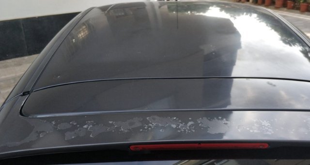

Spoiler Boya Kavlama Sorunu / Çözüm Öneriniz?

Parça plastik, orada mikron ölçülmez, haliyle plastik parça da boyadan sayılmaz. Bir çok marka modelde bu durum mevcut spoilerlerde. Boyanacak mecburen.

Boyama konusunda cesaretin varsa yardımcı olurum. Yok dersen de sanayide 500-800 arası bir rakam isterler ama kendin boyaması 200-250 arasına mâl olur en fazla

boya değilde vernik yanmış. ben olsam verniği komple kaldırıp seramik kaplama yapardım veya yaptırırdım. daha uygun ve boyasız çözüm olur
ORası boyanacak ama, tavan da gidiyor sanırım. Araç güzel bir cila görmeli mutlaka.
Ali Memisoglu
pasta cila yaptıracaktım, burasını kaporta boyacı yapar anca dediler, sonra biz pasta cilasını yapalım dediler
kaportacı da aracın 1 gün burda kalması gerek dedi halbu ki sökülebilen bir aksam burası
o yüzden bireysel olarak ne yapabilirim ya da daha kısa sürede nasıl olur size danışmak istedim

aynen bir ustaya sordum o da 500 tl dedi, ama araç burda kalacak deyince o uymadı bana
tek başına yapılabilir mi ustam , ne yapacam nasıl yapacam
renk olarak fırtına grisi sanırım bu araç

çok basit. Boyamak istemediğin ve boyanacak yüzeye yakın tüm alanları maskeleme bandı ile kapatacaksınız. Sonra 240-400-600 zımpara ile pürüzsüz bir yüzey elde edene kadar zımpara yapılacak. Buradaki önemli nokta boyayı kaldırmadan yüzeyi düzleştirmek. Hiç bir görsel ve hissel tümsek çıkıntı girinti olmamalı.  Tercihen en son sulu 800 zımpara da yapılabilir. Bu işlemden sonra bölge iyice yıkanıp kurutulacak.
sanayide boyacıdan aracın boya koduna göre sprey kutu boya bastırılmalı. Ve araç metalik ise sprey vernik. Bundan sonrası detaylı maskeleme ve boyama. İnternette rehber bi çok video var. Ben kendi aracımı sprey boya ile boyadım komple. Hemde metalikti :)
