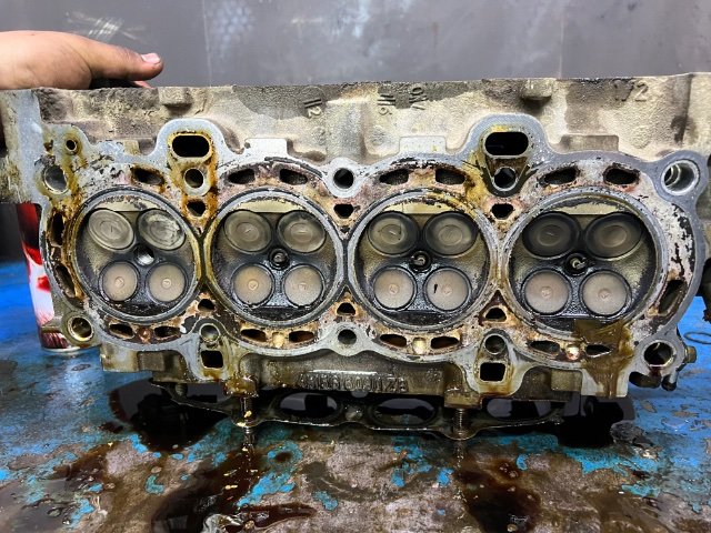

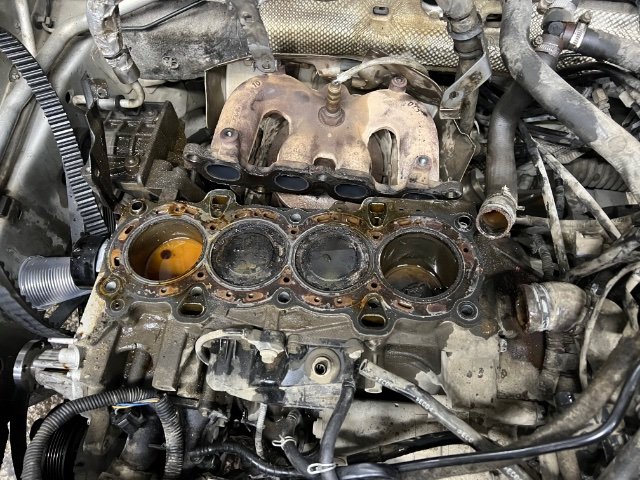

  • 3 hafta sonra...
Celal Aydın
Bismillah dedik başladık;
Sentede kaçıklık tespit edildi,
Subaplar çok sıkı çıktı ölçüm sonucu, revizyonuna karar verildi, ayarla düzelmeyeceği bilgisi verildi.
1. gözde soğuk kompresyon testi düşük çıktı.
Gelen (gıvgıv) uğultu sesinin devirdaimden geldiğini tespit etti ustam, kasnağı ile yenileyecek.
Hastamız yoğun bakımda.
Bakalım sonuç nasıl olacak.

sıfır motor iyidir araba yenilenmiş olacak
Yarı rektefiye oluyor galiba abi, üst kapak revizyonu yapılıyor, blok sökülmedi.
Triger sentede değilmiş, önceki beceriksiz eleman alamamış senteye. Neyse ki Subap trigerden önce de ben gidiyorum diyordu, doğrudan suçlayamıyorum o yüzden, her türlü üst kapak açılacaktı.
Demek ki Fordlarda birkaç diş sente kaçınca subaplara çarpmıyor piston, saçma sapan çalışıyor, çok göze de batmıyor, hassas duyulara sahip olmak lazım :)
Vesileyle öğrenmiş oldum, trigeri her yerde ellettirmemek gerek.
çarpar, azcuk laçarsa çarpmaz da bu birazcık az fazla kaçmıştır, yarım da olsa harcanan paraya değer, sıfır mekaniği pek severim,
