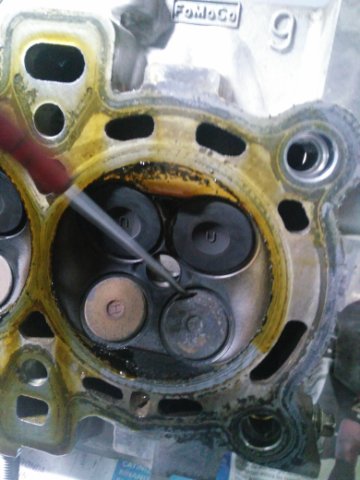

Alpay Köse 24 Kasım 2022 Paylaş 24 Kasım 2022 Daha önce aynısını yaşadım.aracin arıza ışığı yanıp sönüyordu.cekisten düştü.sabah tamirciye giderken araç ısınınca ya kadar yokuşta zorlandı.önce LPG ustama gittim oda beni motor ustasına gönderdi.makinaya bağlandı.4 silindirde tekleme hatası verdi.kompresyon ölçümü yapıldı.sonuc sibop yanık.o zaman çektiğim fotoğraf bu 4 Yorum bağlantısı
Sefa Çağlayan 25 Kasım 2022 Yazar Paylaş 25 Kasım 2022 Arkadaşlar üzümcüogluna götürdüm aracı sibop yanık dediler teslim ettim üzümcüoglu hakkinda iyi dediler umarim hayirlisi olur 3 gun sonra teslim alacagim Yorum bağlantısı

Alpay Köse 27 Kasım 2022 Paylaş 27 Kasım 2022 Sefa Çağlayan yazdı: Usta yaptirdikdan sonra lpg de kullandin mi sorun cikarttimi daha sonra Halen aracı kullanmaktayim.60000 km oldu.allaha şükür bir sorun çıkarmadı.yalniz ben aracı motor test ve yenileme üzerine çalışan bir yerde yaptırdım.o yüzden içim rahattı. Yorum bağlantısı

Alpay Köse 28 Kasım 2022 Paylaş 28 Kasım 2022 Önce servise geri gidip arıza koduna baktırın.aracinizi sadece benzinde 1000 km kadar kullanmanızı öneririm.siboplar alışmalı.ayrica yakıt haritası oluşmalı.aonra LPG servisine gidip ayar yapılmalı.ayrica yanık siboptan dolayı katalizör de tıkanma,bozulma olabilir.ariza kodu onun için önemli.ben aracımın bobinini 100.000 km değiştirdim arızası yoktu.ama LPG'li araçlarda tavsiye ediliyordu. Yorum bağlantısı
