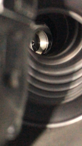

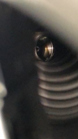

Faruk Atmaca 28 Kasım 2022 Paylaş 28 Kasım 2022 (düzenlendi) Merhaba, aracım 2015 corolla 1.4 dizel 67.500 km’de. Son yağ değişimimden beri yağımı kontrol ediyorum ve 6.000 km sonra yağın bir miktar azaldığını farkettim. Araçta duman atma, turbo - intercooler hortumlarında aşırı terleme yok. Turboyu hava filtresi kapağını açarak göz ile kontrol etmek istedim ve turbonun pervanesinin etrafında ince bir yağ tabakası olduğunu farkettim. Bu durum normal midir yoksa turboda bir sorun olduğunun işareti midir ? Yardımcı olursanız sevinirim. Teşekkürler. 28 Kasım 2022 tarihinde Faruk Atmaca tarafından düzenlendi Yorum bağlantısı
Erdem Dertsiz 28 Kasım 2022 Paylaş 28 Kasım 2022 Normaldir. Araçların yag havalandırmaları külbüratör kapağındadır. Burdaki yağ buharı tekrar motora dönecek şekilde tasarlanmıştır. Bazı araçlarda bu yağı yağ yakalama tankları (oil catch can) kullanarak toplarlar. 3 Yorum bağlantısı
Tamer Topaç 28 Kasım 2022 Paylaş 28 Kasım 2022 Araç çalışırken mi bu çekimi yaptınız? Yorum bağlantısı
Faruk Atmaca 28 Kasım 2022 Yazar Paylaş 28 Kasım 2022 (düzenlendi) Erdem Dertsiz yazdı: Normaldir. Araçların yag havalandırmaları külbüratör kapağındadır. Burdaki yağ buharı tekrar motora dönecek şekilde tasarlanmıştır. Bazı araçlarda bu yağı yağ yakalama tankları (oil catch can) kullanarak toplarlar. O noktadaki yağın ne kadar olması gerektiğini bilmediğim için şüpheye düştüm. Ayrıca sadece 1.100-1.600 devirlerde gelen bir siren seside var araçta servise götürdüm normal bunlarda dediler ama yinede aklıma taklıdığı için sürekli kontrol ediyorum. Tamer Topaç yazdı: Araç çalışırken mi bu çekimi yaptınız? Aracı stop ettikten hemen sonra çektim 28 Kasım 2022 tarihinde Faruk Atmaca tarafından düzenlendi Yorum bağlantısı

Çağlar Bayur 28 Kasım 2022 Paylaş 28 Kasım 2022 vesile bu bölgedeki yağ gösterimi sanayide iyi kira öder, tek başına bir anlamı yoktur erdem zaten güzel anlatmış 1 Yorum bağlantısı
Erdem Dertsiz 28 Kasım 2022 Paylaş 28 Kasım 2022 Çağlar Bayur yazdı: vesile bu bölgedeki yağ gösterimi sanayide iyi kira öder, tek başına bir anlamı yoktur erdem zaten güzel anlatmış Abi bunu gösterip turbo bitik diyen çok usta var ama 1 Yorum bağlantısı
