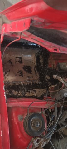

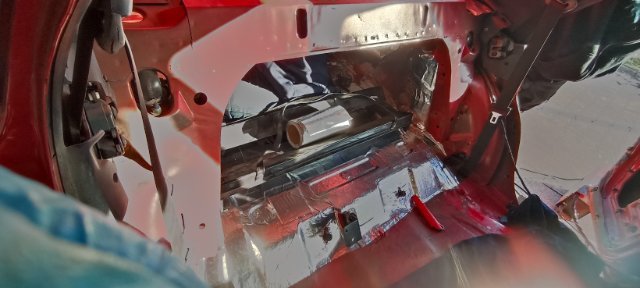

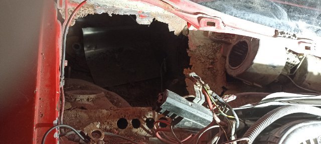

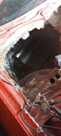

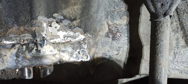

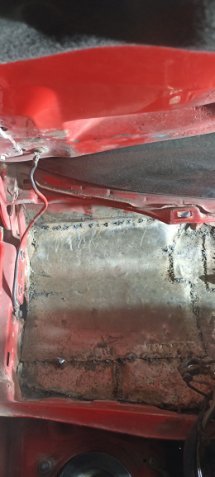

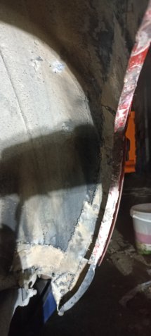

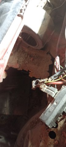

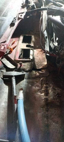

Merhaba bu

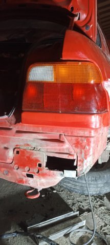

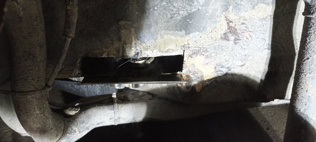

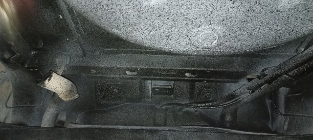

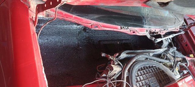

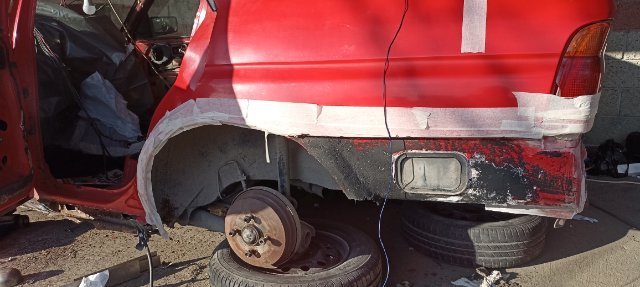

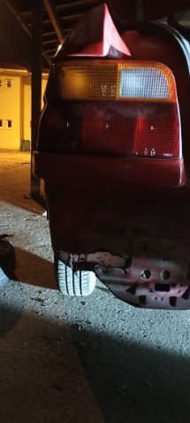

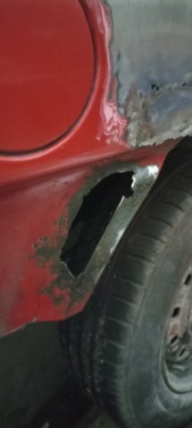

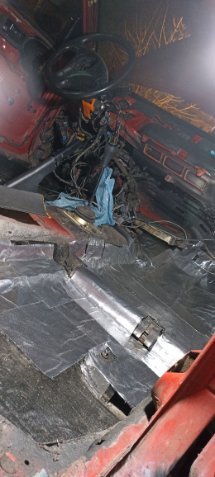

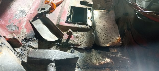

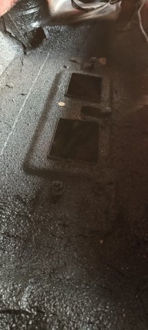

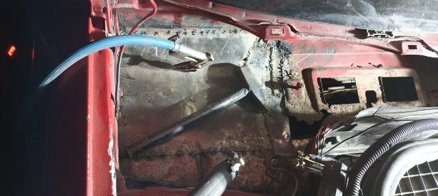

Aracın tabanı komple , ön göğüs havalandırma menfesi akü sacı altı komple sacların değişimi yapıldı  bitti şükür güzelce temizlik sonrası 2 kat antipas sonrasında ise kaynak yapılan bölümlere komple meges geçildi kapanışı ise pütür ile bitirdik.
Marşpiyel sacları ve arka çamurluklardan sonra boyaya hazırlık Allah yüzümüzü utandırmasın :)
  • Beğen 6
Ayhan Uğur

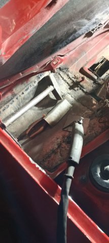

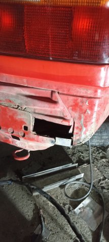

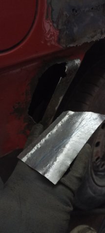

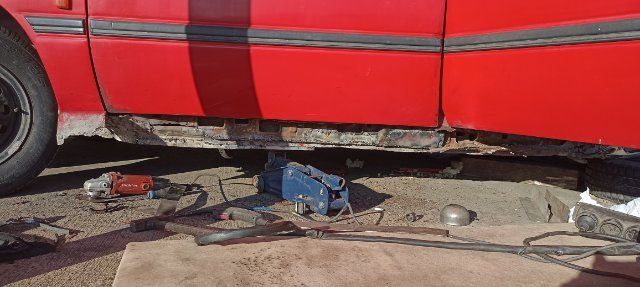

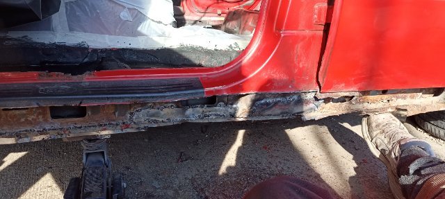

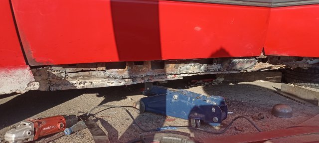

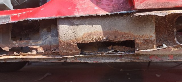

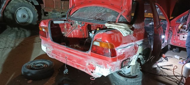

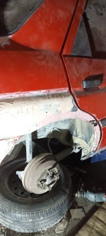

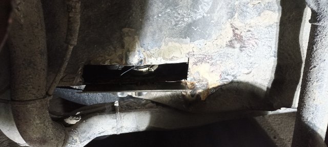

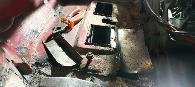

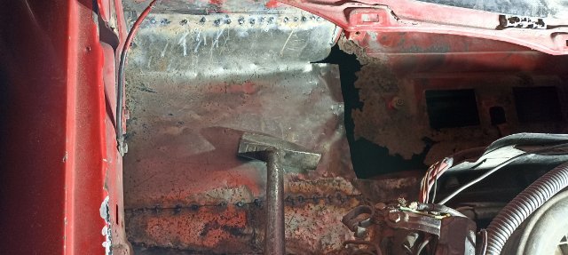

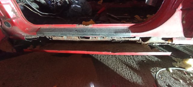

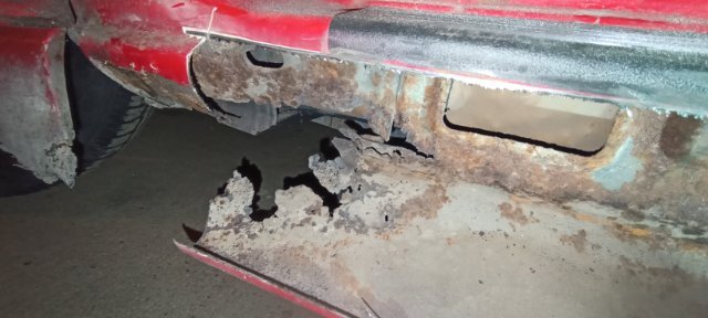

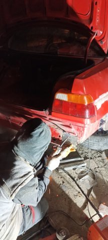

Fotoğraflar biraz karışık tamamlanan kısımlarda fotoğraflamayı unuttum kısımlar olmuş aracın şuan için kaynak işlemi bitti şükür şuana kadar araçta

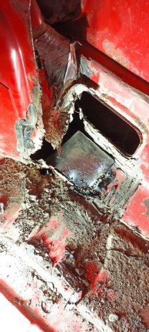

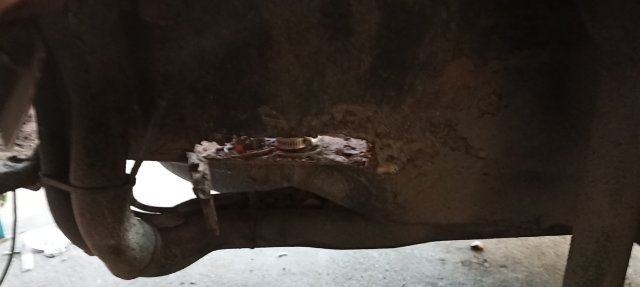

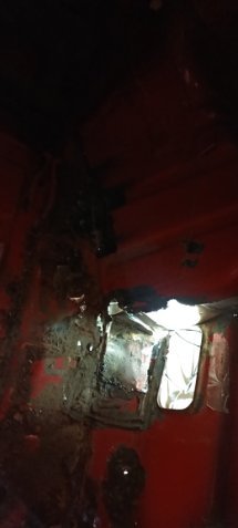

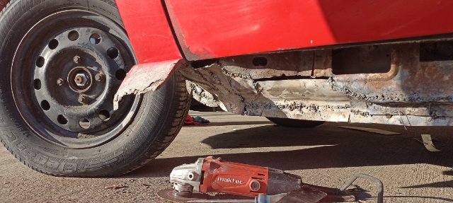

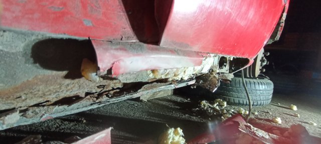

Sağ, Sol dış marşpiyel sacı değişimi,
Sağ marşpiyel iç ayna sagı değişmi sol Marşpiyel  iç ayna sacı onarımı yapıldı.
Sağ Sol taban sacı havuzları ve koltuk ayak şaseleri yapımı alt şase güçlendirme ve gerekli parçaların değişimi.

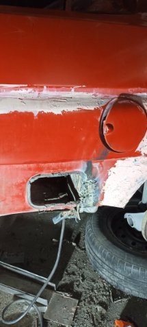

Sağ sol Arka çamurluk ağızları ve iç davlumbağ sacları çürük onarımı.

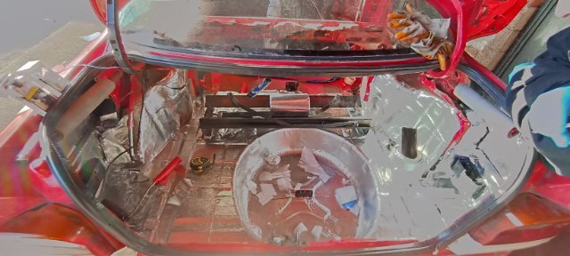

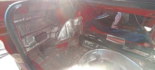

Bagaj sağ sol iç davlumbaz devamı sacı ile beraber değişmi.
Akü altı sacı ve havalandırma motoruna kadar olan sacın onarımı ayrıca motorun temizlik ve rulman bakımı yapılması.
Sağ sol ön kapı fitil yatağı sac karıncalaşmasından dolayı 10 cm kadar fitil yatağı sacı değişimi yapıldı.

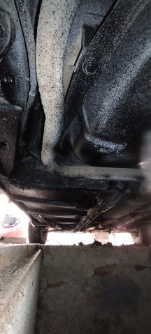

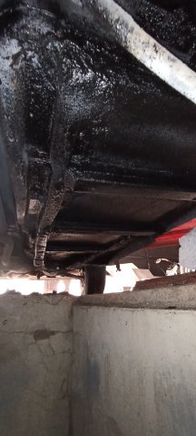

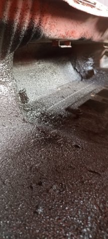

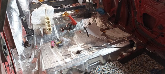

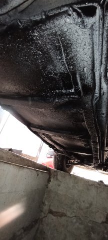

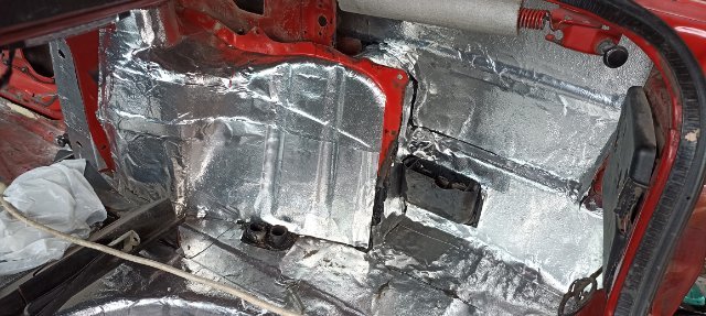

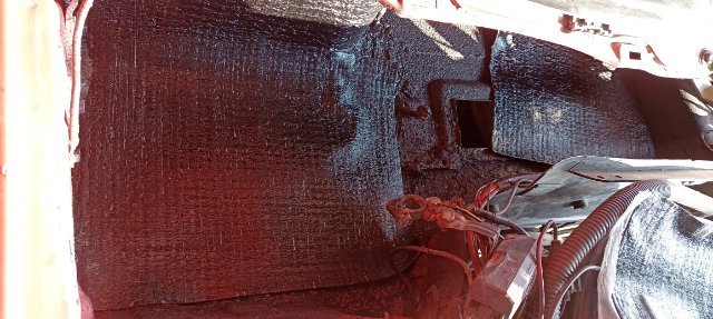

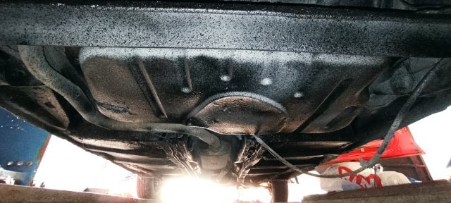

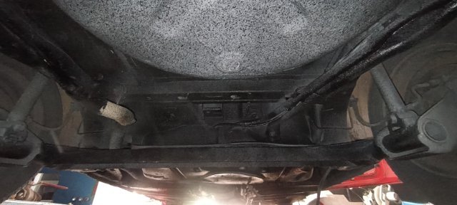

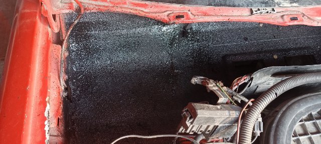

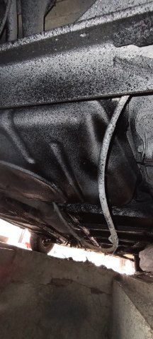

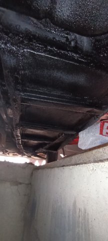

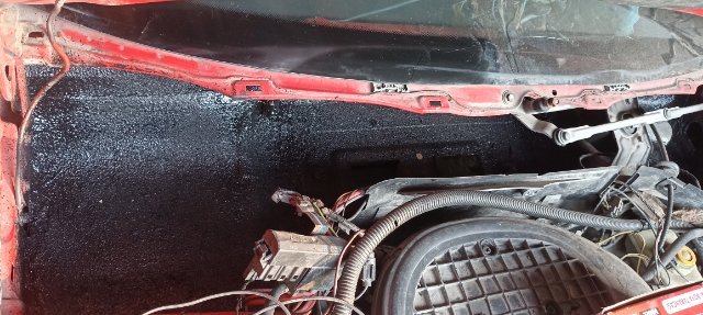

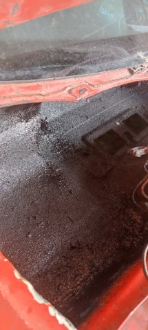

Yapılan işlemlerin izole edilebilmesi için işlemler bittikten sonra tekrardan sacların temizliği yapılıp 2 kat antipas ve ardından
2 kat davlumbaz içi taban sacı  alttan tamamı , araç içi taban sacı, bagaj içi damlumbaz üzeri ve tamamına  ön göğüs iç ve dışarıdan pütür ile işlem tamamlandı.
Pütür öncesi kaynak yeri ve bileşim noktalarına dayson mastik ile yalıtım yapılması .

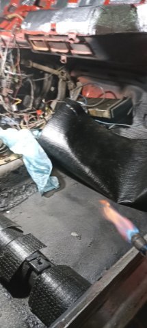

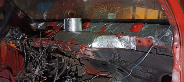

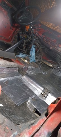

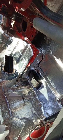

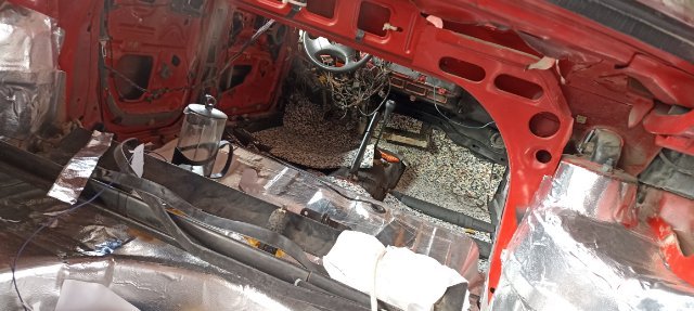

Pütür sonrası su yalıtımı için, araç içi taban ve akü sacı altı  2mm bitüm malzeme yapıldı.

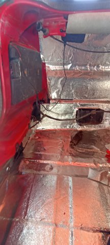

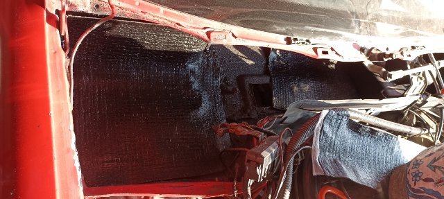

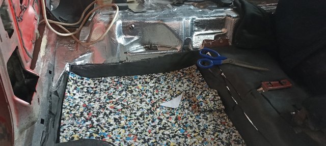

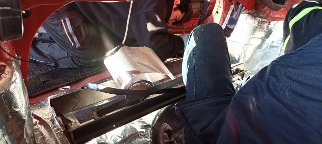

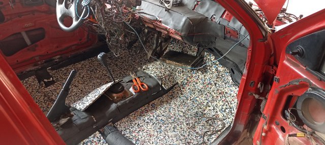

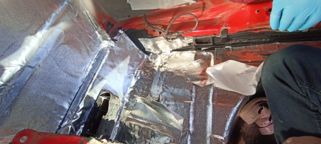

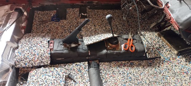

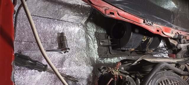

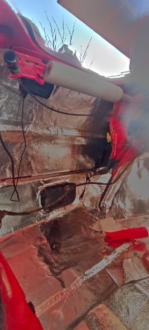

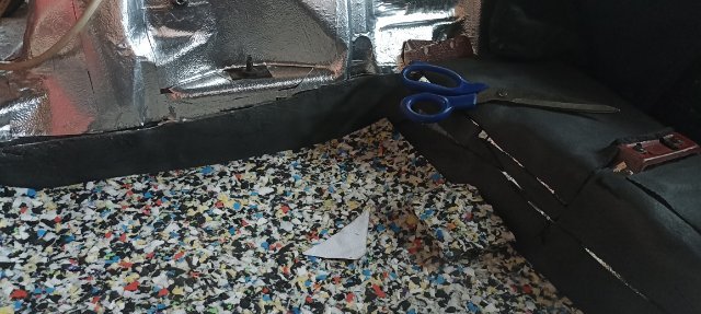

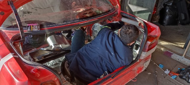

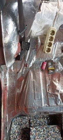

Isı ve ses izolesi için ise sırası ile bitüm üzeri  ön torpidodan bagaj sonuna kadar
Bitüself,
polietilen  kapalı hücreli köpük 6mm
Ses yalıtım bariyeri 10mm  döşemesi yapıldı.
Burdan sonra aracın taban halısı ve koltuklarını koyduktan sonra doğruca lpg tesisatı değişimin aracı lpg ciye bıraktık.
S
onrasında aracın motor içi ve araç içi elektrik tesisatı tamamı ile elden geçecek.
 Bunların akabinde  döşeme, süspasyon sistemi, jant lastik  ön, arka  alt travers arka şase kule gergileri yapımı  ve en son boya işlemi ile tamamlayacağız.
Okuduğunuz için teşekkürler ilk defa bu şekilde bir işe kalktık arkadaşım ile beraber sağolsun hiç desteğini eksik etmedi bazen kendimizden şüphe etmedik değil yapabilecekmiyiz diye ama hallettik alnımızın akı ile .
Buradan Ona da tekrar teşekkür ederim.

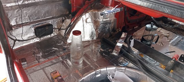

Ayhan Uğur
su şişesi aroma mı :nazar:
Evet abi :))
Ayhan Uğur yazdı:
Evet abi :))
işte bu kadar iş yaparsın sonra üstüne halıyı serince ne yaptın derler ya , ona benzesin diye yazdıydım tabii ki
Ayhan Uğur
Doğru söylüyorsun abi tabiki. bu süreçte bunu belgelemem de yarın öbür gün elimde dursun diye idi ben sanmıyorum ki piyasada çürüksüz diye satılan araçların içten çürümediğini benim aracımda da dışarıdan hiç. Birşey yok idi görünürde, söktükçe çıktı hep.. zaten araç değerini de bence yapılan bu çalışmalar belirleyen faktör olması gerekli .

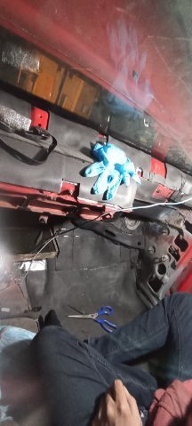

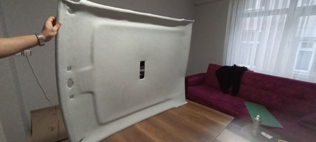

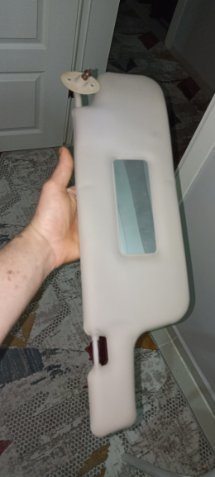

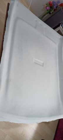

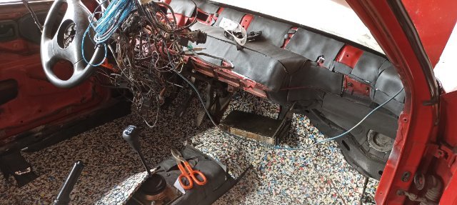

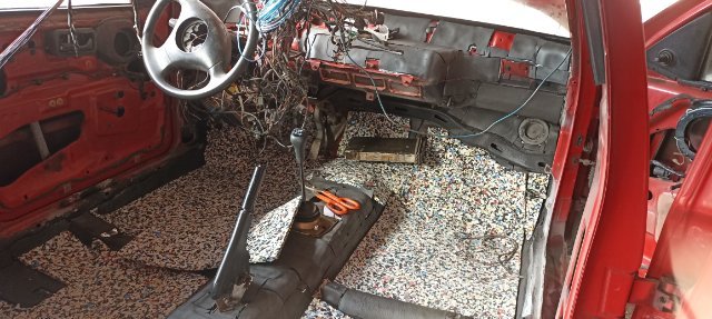

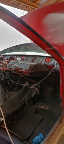

Tekrardan merhaba aracımız sanayide iken boş durmayalım dedik aracın lpg tankı ve regülatörü hariç elektrik ve lpg boruları tamamı değiştirildi. Lpg işimiz bittiği gibi aracımızı elektirikçiye bıraktık perşembe günü,
1 haftalık bir süreç
Cam motoru kriko ve kapı kilitleri bakımı temizliği.
Kapı bagaj kilit otomatikleri
Kapı bagaj aydınlatma siviçleri
Sigorta kutusu bakımı ve gerekirse tekrar pcb kart basımı tabla bakımları
Aracın tamamı motor içi ve devam eden elektrik tesisatı kabloları tamamı kontrol edilip ona göre revize edilecek

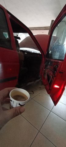

Bizde bu arada iç trim temizlikleri ve döşeme işlerini yavaştan yapmaya başladık :) daha çok işimiz var

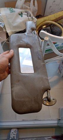

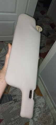

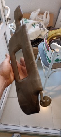

29 yılın kiri Çağlar abi :))

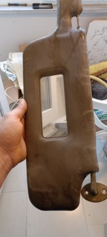

o güneşliğe nolmuş öyle
29 Yılın birikmişliği abi :))

Tekrardan merhabalar yeni detayları ufaktan anlatalım
Evet işin sonlarına doğru birşeyler şekillenmeye başladı 1 haftalık elektrikçi serüvenimiz de
Elektrik Aksamı üzerine
Sigorta kutusu kart temizliği ve gerekli onarımların yapılması.
Kapı içi elektrik tesisatı siviçler otomatik kapı kilidi bagaj otomatiği merkezi kilit senkron ayarları ve kablo tesisatının revize edilmesi.
Ön göğüsten arka bagaja kadar olan kablo tesisatının düzenlenmesi gerekli kablo değişimlerinin yapılması sonradan eklenen tesisatların iptali
Cam otomatikleri elektrik tesisatı revizesi
Araç kutup başı değişimleri ve şaselerin temizliği  ölçümü
Şuanlık elektrik işinin %60 bitti diyebiliriz
Geri kalan motor içi ve trim panellerin şarj, altarnetör, ateşleme sistemi tesisatın kontolğ  revizesi, araç cam kriko ve temizliği  ve düzenlemesi araç torpido vb gibi panellerin montajı ile beraber yürütülecek.
Bu kadar yorgunluğun üzerine ufak bir yorgunluk kahvesini de ihmal etmedik.

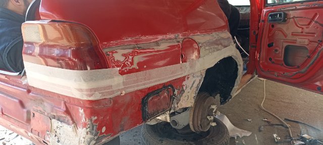

Bu kadar kaportası yapılmış iken şimdi ki adımımız fırın boya önümüzdeki bir kaç gün boyacı arayacağız.
Ayrıca Tekirdağ Kapaklı,Çerkezköy,Saray vb yakın kısımlarda tanıdığı, işi bilinen ksporta boyacı var ise  iletişime geçebiliriz :)
Ayhan Uğur yazdı:
bence kendiniz boyayın, vesile ile fırın olup olmaması hiçbir şeyi değiştirmez görünümü etkilemez
Ayhan Uğur
Bu aralar bayağı soğuk gidiyor Çağlar abi bizim bu taraflarda birde yerim boya için müsait değil  yeri ayarlasam bile ulaşımım yok şuan   diğer aracımda conta yaktı tamirde ondan dolayı diğer garajımada gidip gelemiyorum  bir yer ile anlaştım uygun bir fiyata metalik kırmızıya geçiş yapıcaz anahtar teslim  7 8 bin tl fazla işçilik ücreti olacak sadece cebimden.  işler bu raddeye gelmişken boyası güzel dursun bari hem boya konusundada kendime güvenemedim açıkçası
ben olsam (yaptım da) maranello kırmızıyı vernikle attırırıdım süper oluyor karışımı nalbur hazırlıyor tek fısta iş bitiyor
Ayhan Uğur
Bu fordun opak ateş kırmızı gibi kendinden vernikli boya demek haftaya boyacıya gittiğimde belirteyim bu şekilde gerçekten güzel duruyormuş abi :)
Tesisat işi hep ihmal edilir, sonrasında ya yanar ya sıkı sık arıza verir.
Kesinlikle mehmet abi bu tür restorasyonlarda ihmal edilmemesi gerek bence
Ayhan Uğur yazdı:
onu nalburda karışıma yaptırıyorsun
Ayhan Uğur
İşte o kadarcık boya bilgim var abi 😅
Ayhan Uğur yazdı:
bu kaporta işini yapan boyayı 2 fıs la halleder ben eminim, önce bir bagaj feda edilebilir deney tahtası gibi
Ayhan Uğur
Şimdi kararsız bıraktın işte abi beni böyle diyerek 😅😅😅
Ayhan Uğur yazdı:
denemesi 2 sprey boya 2 zımparaya bakar, bagajı da bozup toplaması kolay, hem yatay hem de dikey paneli var, tam denemelik parçadır. sıfır şovruum görünümü olmaz ama olsun
Ayhan Uğur
Bu hafta içinde deneyeceğim abi karar verdim ,😅
