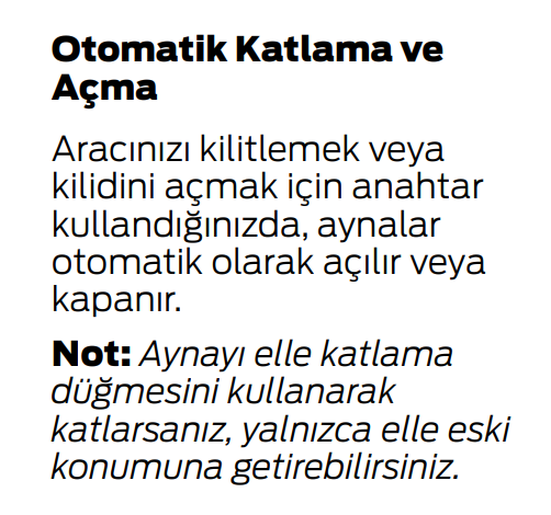

Tuncay Doğan 46 12 Ocak 2023 Paylaş 12 Ocak 2023 2016 connect katlanır aynalar kış aylarında donma gibi problemler oluyormuş katlanabilir özelliğini nasıl devre dışı bırakabilirim Yorum bağlantısı
Alptuğ Özcan 12 Ocak 2023 Paylaş 12 Ocak 2023 Benim bildiğim devre dışı bırakmanın yolu yok. Tek yolu ayrı bir sigortası varsa onu sökmek Yorum bağlantısı

Alptuğ Özcan 12 Ocak 2023 Paylaş 12 Ocak 2023 Mehmet Ozyurek yazdı: C5 de aynaları otomatik kapıyor.. Bugüne kadar herhangi bir donma yaşamadım.. donacak yerler ya su almıyor yada motor güçlü buzu kırıyor. Ben connecte'de sorun olmayacağını düşünüyorum.. Ankara'da yaşıyorum ben bu sorunu her kış. Bir de aracı koyduğum yer tam rüzgar alan bir yer. gece boyu ayazdan dolayı donuyor. Menü de yada yol bilgisayarında şöyle bir ayar olması lazım aslında "kumandadan kapılar açıldığı zaman aynalar otomatik açılsın veya açılmasın" ve bu ayarı bir kere yapınca aracı her kilitleyip açtığında sıfırlanmayacak. Tercihe sadık kalacak. Yapması bu kadar mı zor acaba. Firmalar(Ford özellikle) bunun mantığını düşünmüyorlar mı hiç. O kadar da zorlu kış şartlarında test ediliyor bu araçlar. Süleyman Can yazdı: Arkadaşımın 2015 seat leonu vardı. Sabah -20de kumandaya basınca aynaları açmak için motor baya bir zorlanmıştı. Bozulmadı ama vıj vıj sesini baya bir duymuştuk. Kapıları açmadan önce buzlanmışsa buz çözücü sıkmakta fayda var. Ben bu aynanın donma olayını şu şekilde çözüyorum. Akşam arabayı park ettikten sonra aynaları içerideki düğmeden kendim katlıyorum arabayı kitleyip eve gidiyorum. Sabah kumandadan kapıları açınca aynalar otomatik olarak açılmıyor, Önce ayna kenarındaki buzları kırıp/çözdürüp içerden düğmeye basıyorum. Bu şekilde yapmayınca motoru zorluyor baya 1 Yorum bağlantısı
Serkan Maden 12 Ocak 2023 Paylaş 12 Ocak 2023 Vw lerde menüden iptal edilebiliyor. Sizinkinde de vardır kesin yoksa saçmalık. Karsta iptal ediyorum kışın. Yorum bağlantısı

Çağatay Kılınç 12 Ocak 2023 Paylaş 12 Ocak 2023 Focusta manuel kapatınca iptal oluyor ama sonrasında binince manuel açmak gerekiyor buz çözüldükten sonra. Muhtemelen connect de öyledir Yorum bağlantısı

Harun Kocaçalışkan 13 Ocak 2023 Paylaş 13 Ocak 2023 https://www.ford.com.tr/getmedia/a40e9e00-d918-48f8-9d35-3e3b5f25309b/transit-tourneo-connect-tanitma-ve-kullanim-kilavuzu-2014-nisan.pdf.aspx sayfa 111 1 Yorum bağlantısı
