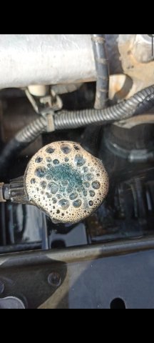

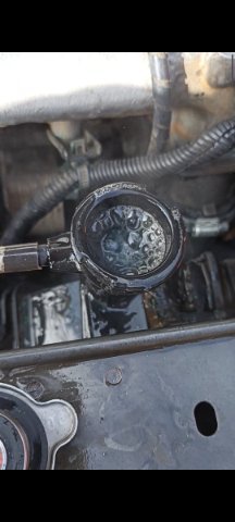

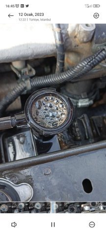

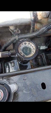

Ayhan Uğur 12 Ocak 2023 Paylaş 12 Ocak 2023 Selamın aleyküm cumartesi günü aracımın kalorifer peteği hortumu patlatması üzerine araç hararet yaptı hortum sızıntısı giderildikten sonra radyatörden biraz sızıntı vardı wurt sızıntı önleyici koydum kesti. Asıl sorun motor ısındıktan sonra başlıyor Soğukken radyatör kapağını açıyorum su dolu iken baloncuk atmıyor araç fan açma seviyesine geldiği zaman radyatör kapağından suyu dışarı atıyor kapağı taktığımda ise radyatör hortumu taş gibi oluyor sizce conta gitmişmidir ? Daha 25 bin km önce motoru hortum patlaması sebebi ile rektefiye yaptırdık, sonrasında genleşme kabı hortumu çıktığı için yerinden hararet yapıp conta yakmıştı. En son ise motordaki radyatör vb soğutma sistemini revize edip conta yaptırdık bu en sondaki olayda kalorifer peteği hortumu patladı şmdide bu sorun oldu. Ve öncesindede sebebini bulamadığımız bir su eksiltmesi vardı araçta. Yorum bağlantısı

Doğan Arşiray 16 Ocak 2023 Paylaş 16 Ocak 2023 motor ısınınca hortumların sertleşmesi normal. tam gaz yapıncada bir miktar şişmesi normal ama taş gibi böyle balon gibi belirgin bir şişiklik oluyorsa sisteme hava giriyordur. conta, kapak vs birşeyler yanlıştır. Yorum bağlantısı
Ayhan Uğur 17 Ocak 2023 Yazar Paylaş 17 Ocak 2023 Doğan Arşiray yazdı: motor ısınınca hortumların sertleşmesi normal. tam gaz yapıncada bir miktar şişmesi normal ama taş gibi böyle balon gibi belirgin bir şişiklik oluyorsa sisteme hava giriyordur. conta, kapak vs birşeyler yanlıştır. Bir kaç fsrklı usta ile görüştüm geçen hafta en kısa sürede üst kapağı açacağız büyük ihtimalle kapak komple değişecek. Yorum bağlantısı

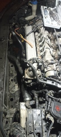

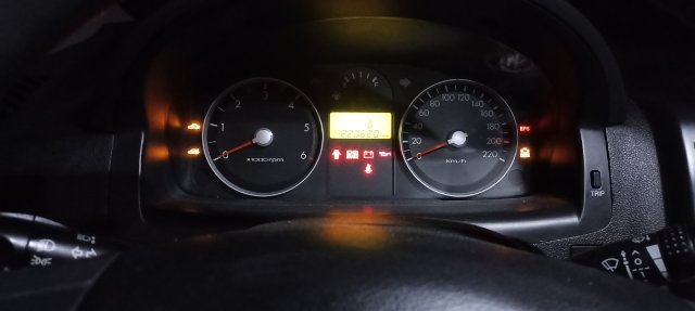

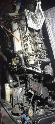

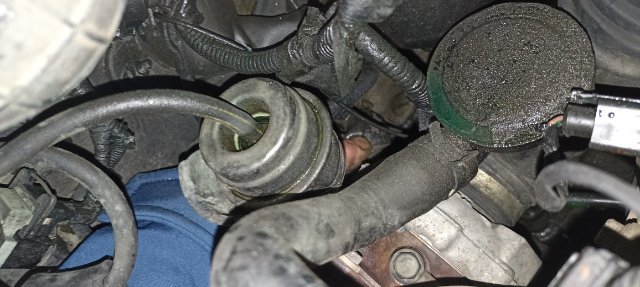

Ayhan Uğur 26 Ocak 2023 Yazar Paylaş 26 Ocak 2023 buna kendim el attım sonunda aracın sürekli hortum patlarmasına mütevellim öncelikle termostatı ve kalorifer peteğini söktüm bugün kaynar suya attım hiç hareket yoktu çünkü contadsn dolayı bu kadar basınç olması garip geldi sistem hava alıp bir yerde tıkanıyor gibi idi araçta bulunan bütün sıvı soğutma hortumlarını radyatör ve radyatör fanını değiştirdim antifirizini ve suyunu doldururup aracı toplayıp çalıştırdım daha önce radyatör değiştirdik diyen usta çıkma başka ölçülerde daha küçük bir radyatör takılmış. Arabayı fan açana kadar 2 ,3 k devirde termostat sökük halde çalıştırdım ve hortumlarda oluşan basınç direkt olarak genleşme kabına çıkmaya başladı aracı stop ettiğimde ise radyatörden genleşme kabına gelen su tekrar radyatöre döndü ve sorunu az çok kestirmeye başladım derken aracı 2. Çalıştırmaya çalışınca marş basmadı ekrandaki uyarı ışıkları sabit kalıyor gitmiyor ve marş hiç basmıyor marş basmaya çalışınca teyp ve saat elektriğini kesiyor Yorum bağlantısı
Ayhan Uğur 26 Ocak 2023 Yazar Paylaş 26 Ocak 2023 bunada kendim el attım sonunda aracın sürekli hortum patlarmasına mütevellim öncelikle termostatı ve kalorifer peteğini söktüm bugün kaynar suya attım hiç hareket yoktu çünkü contadsn dolayı bu kadar basınç olması garip geldi sistem hava alıp bir yerde tıkanıyor gibi idi araçta bulunan bütün sıvı soğutma hortumlarını radyatör ve radyatör fanını değiştirdim antifirizini ve suyunu doldururup aracı toplayıp çalıştırdım daha önce radyatör değiştirdik diyen usta çıkma başka ölçülerde daha küçük bir radyatör takmış kendim değiştirince bunuda fsrk ettim fsrk etmiş bulundum. Arabayı fan açana kadar 2 ,3 k devirde termostat sökük halde çalıştırdım ve hortumlarda oluşan basınç direkt olarak genleşme kabına çıkmaya başladı aracı stop ettiğimde ise radyatörden genleşme kabına gelen su tekrar radyatöre döndü ve sorunu az çok kestirmeye başladım derken aracı 2. Çalıştırmaya çalışınca marş basmadı ekrandaki uyarı ışıkları sabit kalıyor gitmiyor ve marş hiç basmıyor marş basmaya çalışınca teyp ve saat elektriğini kesiyor Yorum bağlantısı
Sani Gerşon 26 Ocak 2023 Paylaş 26 Ocak 2023 Ayhan Uğur yazdı: marş hiç basmıyor marş basmaya çalışınca teyp ve saat elektriğini kesiyor Akü bitmiş. Yorum bağlantısı
Ayhan Uğur 26 Ocak 2023 Yazar Paylaş 26 Ocak 2023 Doğan Arşiray yazdı: bir soket takılmamıştır bence. İlkinde çalışıp sonrasında olması ilginç oldu Sani Gerşon yazdı: Akü bitmiş. Farklı akü ilede denedim ama maalesef Yorum bağlantısı
Sani Gerşon 26 Ocak 2023 Paylaş 26 Ocak 2023 Ayhan Uğur yazdı: İlkinde çalışıp sonrasında olması ilginç oldu Farklı akü ilede denedim ama maalesef O zaman marş motoru bağlantısını bi kontrol etmek lazım. 1 Yorum bağlantısı
Ayhan Uğur 26 Ocak 2023 Yazar Paylaş 26 Ocak 2023 Sani Gerşon yazdı: O zaman marş motoru bağlantısını bi kontrol etmek lazım. Evet sorunu buldum marş telefonda usta ile görüştüm marş dinomosu şase kablosu çıkmış yerinden Ayhan Uğur yazdı: Evet sorunu buldum marş telefonda usta ile görüştüm marş dinomosu şase kablosu çıkmış yerinden Araç altından bakınca görmüş bulundum 2 Yorum bağlantısı

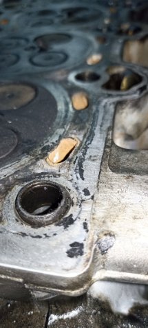

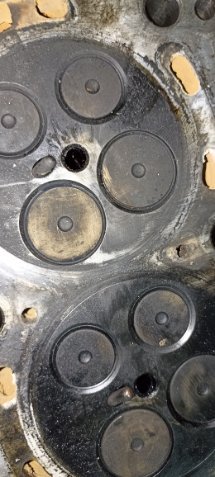

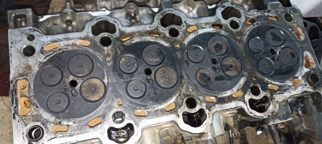

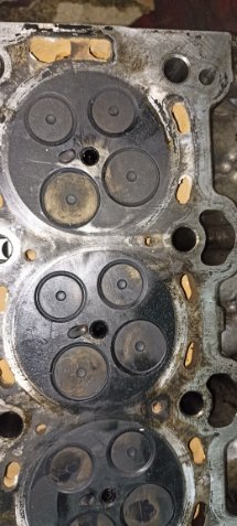

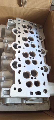

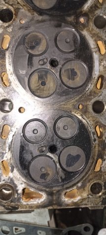

Ayhan Uğur 17 Mart 2023 Yazar Paylaş 17 Mart 2023 Güncelleme aracın komple motor indirdik blok çatlak testine gitti tekrardan honlama rektefiye ana yatak kol yatak segman işlemi yapıldı. Ve üst silindir kapağı tamamı ile değiştirildi bakalım tekrarı olmas inşallah 3 Yorum bağlantısı
