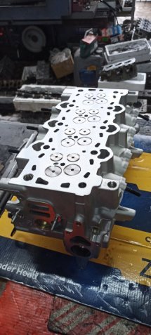

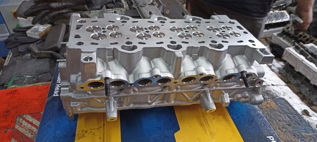

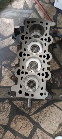

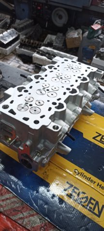

Enjektör kontrolüne kadar yapıldı ana yatak kol yatak segman honlama vb tekrardan yapıldı.
tarihinde Ayhan Uğur tarafından düzenlendi
Ayhan Uğur
Kesinlikle araç zaten şuan tekrar rodaj sürecinde olmuş olacak
bu üst kapakta rektifiye payı yok samırım alengirliymiş, saplamalar da sıfırlandı mı
Ayhan Uğur
Evet çağlar abi değişti rektefiyeci ölçüm yaptı blok taşlamasından sonra saplamalar ona göre tekrardan tornada kesildi. Hazırlandı
Aslında bayağı pay var abi eski kapak daha önceden çok taşlandığı için direk değişime gittik
