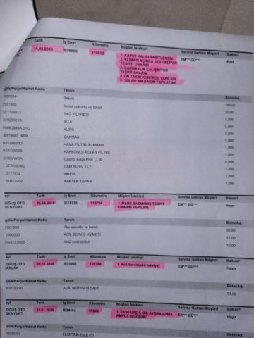

Aküden bu sorunu çözen gördüm forumlarda. Başıma şöyle birsey geldi. Ondan sonra Akü olabilir diye arastirinca denk geldim. Umut fakirin ekmeği nasıl olsa. Sabah biri aradi aracin parklari açık kalmis diye.  Aradiktan 2 3 saat sonra anca gidebildim tabi aku bitmisti. Aku sıkıntılıydi zaten marş biraz gec aliyodu. Fabrikasyon exiden Akü vardi. Bende degistim varta 74lük aldim. Marsi gec alma sorunu gitti. Işıklar vs canlandı ve aküyü degistikten sonra henüz yaşamadım bu sorunu. Ama yaptigim mesafe bahcelievler caglayan arasi. Bi sile yoluna çıkıp denemem lazım. Akü ihtimali olabilir mi sizce

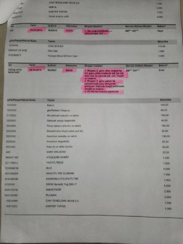

Görüntü netti ama buraya yükleyince bulaniklasmis nedense
