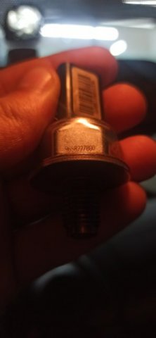

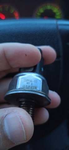

Merhaba;
Aracım 2000 devirde kerkinme yapiyordu  4 ve 5 . Viteste  rail yakit musrunu degistirdik cikan parcada resimlerde ekledim  taktigimiz parçanın kodunu bilmiyorum fakat 2000 devirde sallamayi kesti simdi daha yuksek suratta sallaya basladi akslar sokuldu tamir oldu on takımda bir sikinti yok sadece sanziman alt kulagi kotu ama kerkinme olayini yapmaz
Acaba rail yakit müşrü kodu farklı  mi taktik yuksek suratta kerkinme yapmaya basladi
Ustam farkli kod taksak calismaz diyor sizce dogru mu

Abi  birkac ustaya sordum araba calismaz diyor arabadan soktugumuz parca bu hangi numaralara gore almam gerekli.
55pp06-03
My b bunlarin altindaki rakam tutmuyor ama bu yazdigim iki  seyde urunu bulabiliyorum

Rail müşürünün doğrusu için şasiden bakmak lazım. Belki üstünden çıkandan farklıdır ya da iyileştirilmiş parçası olabilir.
