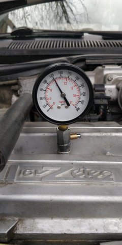

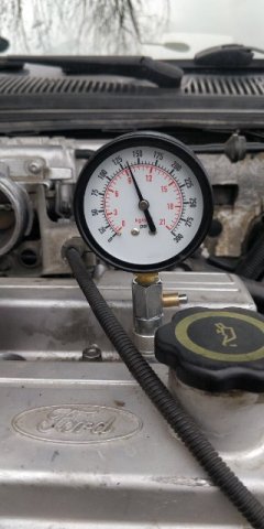

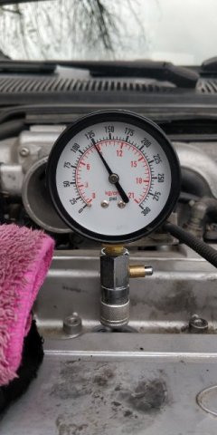

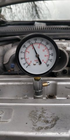

1.8 105 hp aracimda merak ettigim bu testi sonunda yapabildim. test aletinin kalibrasyonundan emin degilim. cikan sonuclar sırasıyla bu sekilde. @Çağlar Bayur abi referans değerleri biliyordun sanki sen :)

Referans değeri bilmiyorum, genelde kalibre olmuyor bu tarz aletler. Ama sonuçların her silindirde bu kadar yakın çıkması güzel :)

evet birbirine yakin cikmalari guzelde degerler bana biraz düşük geldi sanki. o nedenle dedim belki kalibrasyonu dogru degildir diye :)

1.8 lerin sıkıştırma orani 10.0:1 miş. yani atmosfer basınç değeriyle çarpınca, fabrika degeri 147 psi cikmasi gerekiyor anladığım kadarıyla.
tek başıma yaptığım için ölçü aletini silindirlere elimle bastiramadim. aletin ustune bez koyup uzerine kaputu kapatarak bastirabildim. ondan arada basınç kaybi olmus olabilir diye düşündüm şimdi
şunu derim hep: bu tip cihazlarda rakama bakmam, silindir arası farka bakarım. sıfır kadar iyi çıkmış denir bu ölçüm sonucuna,
gagıldan gelenlere vesile ile katkı: ölçüm yapılırken benzin pompası sigortası çıkartılır, sıvı girişi engellenmiş olur.

motoru hafif isittim, benzin pompasinin sigortasini cikardim. atesleme bobininin soketini cikardim. bu sekilde 4 tur mars yaparak test yaptim
