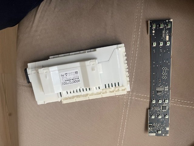

Arka ve ön kartı söktük. Kartçı yolcusu
Kartlarda sorun yok. Ama makineyi söktüğümde deterjan koyulan kısmın arkasına su kaçmış. Alttan su sızmıyor. Ama deterjan kutusunun arkasına giren kablolardan biri ciddi oksitlenmiş.
makinenin sıkıntısı neydi? Bazen kafasına göre programı yarıda kesiyordu. Bazen su çekmiyordu. Yüksek sıcaklıkta yıkayınca program erken bitiyordu vs.
