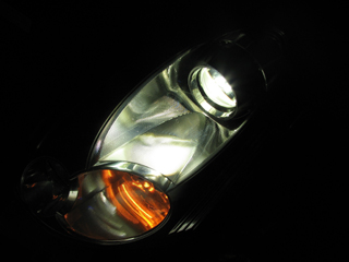

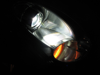

Sercan Keklik 4 Eylül 2008 Paylaş 4 Eylül 2008 peki kesilme çizgisinin rengi ampulden ampule göre degişiyor mu? yani phlips 4.300 K ampul aldık diyelim bugun kesilme cizgisindeki rengi mesela arkadaş mor demış, ben genelde hep beyaz görüyorum yanlış görmüyosa gözüm marka ve modele göre degişen bir şeymi? Yorum bağlantısı
Guest emrtkn 5 Eylül 2008 Paylaş 5 Eylül 2008 peki kesilme çizgisinin rengi ampulden ampule göre degişiyor mu? yani phlips 4.300 K ampul aldık diyelim bugun kesilme cizgisindeki rengi mesela arkadaş mor demış, ben genelde hep beyaz görüyorum yanlış görmüyosa gözüm marka ve modele göre degişen bir şeymi?Bence Mtec 8000 K Xenon Kit var.Eklediğin resimi gördüm 10000 K Mtec Xenon Kit takarsan resimdeki rengi kesinlikle alırsın.Çünkü benimki 8000 K ve buna yakın renk veriyor(biraz daha açık renk - farlar ilk yandığında bu renk oluyorn gerçi)10000 K takarsan tam bu rengi vereceğine eminim ..Tavsiye .. Yorum bağlantısı
Selçuk Keleş 5 Eylül 2008 Paylaş 5 Eylül 2008 peki kesilme çizgisinin rengi ampulden ampule göre degişiyor mu? yani phlips 4.300 K ampul aldık diyelim bugun kesilme cizgisindeki rengi mesela arkadaş mor demış, ben genelde hep beyaz görüyorum yanlış görmüyosa gözüm marka ve modele göre degişen bir şeymi?Bu çizginin rengi tamamen projektör dizaynına bağlı. Kesilme çizgisi duvarda yakından baktığımızda inceciktir, gittikçe genişleyen bir açıya sahip olduğundan uzak mesafede bakıldığında metrelerce kalınmış gibi görünür. Yani 8000K ampul takmakla kesilme çizgisinin renginden daha çok yol aydınlatmasının rengini değiştirmiş oluyorsun.Yurtdışı forumlarda projektör siperi ileri geri bükülerek daha mavileştirme denemeleri çok sıkça yapılan bişey.Hella bi-xenon kesilme çizgisi :Tipik Valeo D2S kesilme çizgisi :Bu fardaki kit 6000K olduğu halde kesilme çizgisi mor değil mesela, halojen projektör olduğundan çünkü. Yorum bağlantısı

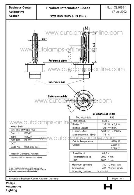

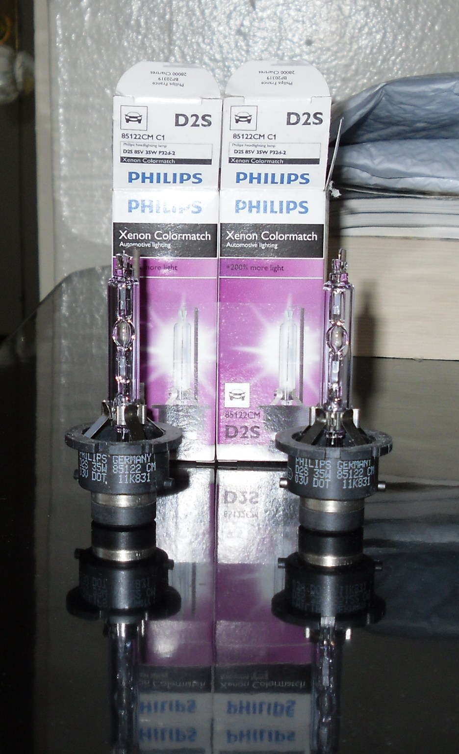

Cüneyt Akyüz 21 Nisan 2009 Paylaş 21 Nisan 2009 Şkinci ilandaki adamla konustuk ampuller philips degilmiş yazdıgı cevabın türkçeleştirilmiş hali..bu kapsul bu lamba icin kullanilan orginal firma ile ayni, resimlerden kolayca gorebilirisniz ,uzgunuzki bu markanin adini soylemeye iznimiz yok yani philips resimleri iki lambayi karsilastirman icin..Bu ilandada orjinal phlips 85122cm ler var tane fitayı 105 dolar bunlardan alıcaz heralde...http://cgi.ebay.com/ebaymotors/US-DISTRIBU...sQ5fAccessories Yorum bağlantısı
Sercan Keklik 21 Nisan 2009 Paylaş 21 Nisan 2009 85122+ olanlar klasik 85122 lerle tamamiyle aynı ürün benim araştırıp gördüğüm bu. Sadece daha uzun ömürlü, ama 4300k fark yok. 85122 CM ise farklı.Mehmet bey bilginiz yanlış dorusunu anlatıyım;85122 -> 4100K85122+ -> 4300K85122CM -> 5000KInternettede araştırdıgınızda görüceksiniz. Yorum bağlantısı
Cüneyt Akyüz 22 Nisan 2009 Paylaş 22 Nisan 2009 85122cm yi sipariş verdik elimize ulaşıp monte edince resim ve video eklerim ... Yorum bağlantısı
Mehmet Özkan1679652583 22 Nisan 2009 Paylaş 22 Nisan 2009 bende yeni ampul alacağım. Araştırıyorum ama çoğu yerde yeni yazılar bu + nın 5000k ile alakası olmadığı yönünde. Şkisi de 4300k. Ama benim açıklığa kavuşturamadığım kimi daha çabuk color shift(renk değişimi) olayı gerçekleşir, kimi de color shift e dayanıkıdır demiş. resmi sitede birşey olmayınca bilgi kirliliği kaçınılmaz. Ama "+" her zaman ekstra değil midir? Yorum bağlantısı
Sercan Keklik 22 Nisan 2009 Paylaş 22 Nisan 2009 estafurullah mehmet bey bilgi kirliligi olur mu yanlış bildiklerimizi düzeltme fırsatı oluyor bunlar dedigim gibi bir kaç forumda 4.300 K yazılmış ama RESMI olarak neticeleri yukarda belirttim.+ olmayan 4.100 Kelvin + olanlar 4.300 Kelvindir.. Yorum bağlantısı
Selçuk Keleş 23 Nisan 2009 Paylaş 23 Nisan 2009 Colorshift bütün philips ampullerinde oluyor. 85122 ve 85122+ aşağı yukarı 4100K civarlarında ve diğer tüm 4100K'lar gibi hafif sarımsı yanarlar. Hiçbir zaman tam olarak beyazlaşmaz, uzun süre kullanılırlarsa maviye kaçtığı için belki. Tabi merceğin içinde sarımsılıkları pek belli olmaz, beyaz görünürler.CM ise 5000K, amacı tam beyaz yanması çünkü. Yorum bağlantısı
Mehmet Özkan1679652583 23 Nisan 2009 Paylaş 23 Nisan 2009 bilgi kirliliği derken sizin yazdıklarınızı kastetmedim tabii ki Genel olarak sitelerde farklı farklı şeyler yazıyor. O yüzden söyledim.Peki Selçuk Bey bunun yola yansıması nasıl oluyor ya da kesilme çizgisinin görüntüsü? Çünkü standart 85122 kullanan megane lar bile karşıdan bakınca beyaz-mavimsi görünüyor. Ayrıca görsellik değil de aydınlatma performansı olarak 85122 ler daha mı iyi? Yorum bağlantısı
Cüneyt Akyüz 23 Nisan 2009 Paylaş 23 Nisan 2009 Bir önceki sayfada verdigim linklerde 85122cm ile 85122+ nın farkları var 85122cm olanın lümen degeri 3100 ömrü 1500-2000 saat, 85122+ olanın lümen degeri 3400 ömrü 2000- 3000 saat, standat 85122 ise 3200 lümen kagıt üzerinde aydınlatma farkı pek yok gibi... Yorum bağlantısı
