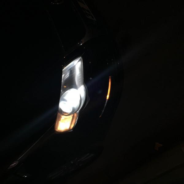

Galip Kandemir1679652621 3 Kasım 2014 Paylaş 3 Kasım 2014 Son durum artık ateş etmeye hazır 4 Yorum bağlantısı
Oktay Toker 2 Mayıs 2015 Paylaş 2 Mayıs 2015 (düzenlendi) Bayburt'tan arkadaşımızın Comfortline aracının farları yerine Highline modelin eski tip Valeo bi-xenon modelli olan çıkma farları alındı.Valeo bi-xenon merceklerin reflektör kısımları karartmaya başladığı için yeni tip Hella bi-xenon mercek takılmasına karar verildi.Comfort halojen farın orijinal tesisat soketini komple ararken bir gece sabaha karşı Galip arkadaşımızın yaptığı çalışma aklıma geldi ve iletişime geçtim.Elinde durduğunu ve ücretsiz olarakta yollayacağını söyledikten sonra (tekrar teşekkürlerimi sunuyorum)far için yükseklik motoru arayışınıda çok uzun sürmeden hallettik.Farda tadilat işlemleri oyalayıcı oldu.Rabbimin izni ile geçtiğimiz haftalarda bitirmek kısmet oldu. Halojen far soket tesisatı ve yükseklik motoru. Soket takıldıktan sonra silikon destegi ile izalasyon sağlandı. Eski ve yeni mercek. Mercek şapkalı hali. Park bölümü çap olarak çok geniş fakat iç genişlik öyle değil miş.Bir kaç fikirler üzerinde düşündük taşındık vazgeçtik orijinal kalsın dedik. Afl sistem kutusunun boş kalan kısıma metalden yapılan ilaveye silikonla izalasyonu yapıldı.Delik kalan kısımdan akü + kablosu ve yön farının sinyal tetik kablosu çıkarıldı. Bosch gen5 balast orijinal balast yuvasına yerleştirildi ve silikon izalesi yapıldı. Manuel ayar kısımlarındki kilitlenmeler yani içine çamur girmiş ve kurumuş buda ayar yapılma aşamasında kırılmalara yol açmış kitlenmiş.Sağlamları ile değiştirildi. Kapanış aşamaları. Duvar resmi. Eski far ile. Yeni far ile. Arıza ışığı için modul yapıldı fakat ohm degeri biraz daha altta olması gerektiğini anladık bunun için bilahire direnç eklemesi yapılacak.Şu anki hali ile sellektör yapılınca kısa far tetiği anlık olarak açılıp kapanıyor.Başkada sıkıntısı yok kullanılıyor sadece hafiften far ayarı yapılacak o kadar. Resim linkleri yenilenmiştir. 30 Ocak 2018 tarihinde Oktay Toker tarafından düzenlendi 5 Yorum bağlantısı
Hüseyin Baş 3 Mayıs 2015 Paylaş 3 Mayıs 2015 Eline sağlık oktay ustam, güzel çalışma olmuş 1 Yorum bağlantısı

Oktay Toker 10 Temmuz 2016 Paylaş 10 Temmuz 2016 (düzenlendi) Konya'dan bir arkadaşımızın Passat aracı için highline far temini sonrasında kendi temin ettiği Hella intemo bi-xenon,gen5 balast,d1s xenon takımı montajı,park bölümü için 12 li lens gurubu kullanarak gündüz farı ve sinyal özelliği katılarak geçen yıl yapmak kısmet olmuştu.Paylaşım bu günlere kısmetmiş. Gündüz farı tetik kablosunu bağlanmadığı için,elektirkçilere elletmem diyerek halen park modunda kullanıyor.Kısmetse ilerde paylaşacağım başka bir çalışma için montaj yaparken aradan çıkaracağız. Orijinal tampon sinyal bölümüne,Toyota 3 lü gündüz farı lensleri ile gündüz farı ve sinyal,aynalara sinyal ledleri ilaveside yapıldı. 10 Temmuz 2016 tarihinde Oktay Toker tarafından düzenlendi 2 Yorum bağlantısı
Oktay Toker 7 Ağustos 2016 Paylaş 7 Ağustos 2016 (düzenlendi) Passat 2010 makyajlı model imiş.Şu an epeycede fazlası ile makyajlı hale gelmiş.Yakında stop modeliylede makyaja devam.Far Videosu. https://youtu.be/Ugny_-ndzsk 7 Ağustos 2016 tarihinde Oktay Toker tarafından düzenlendi Yorum bağlantısı
Selçuk Keleş 13 Ağustos 2016 Paylaş 13 Ağustos 2016 Sadece park/gündüz farı kalsa daha iyiydi, sinyal iyi durmamış malesef. Çalışma güzel, tebrikler. 1 Yorum bağlantısı

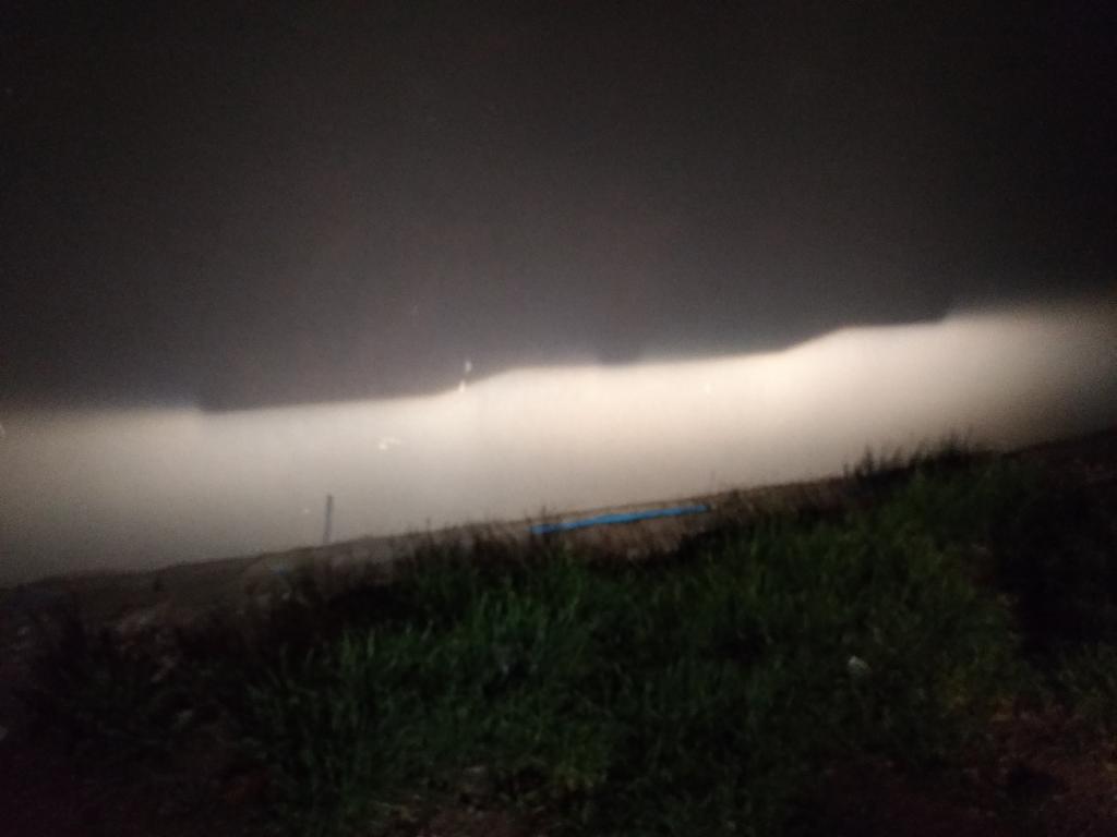

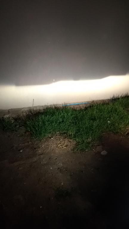

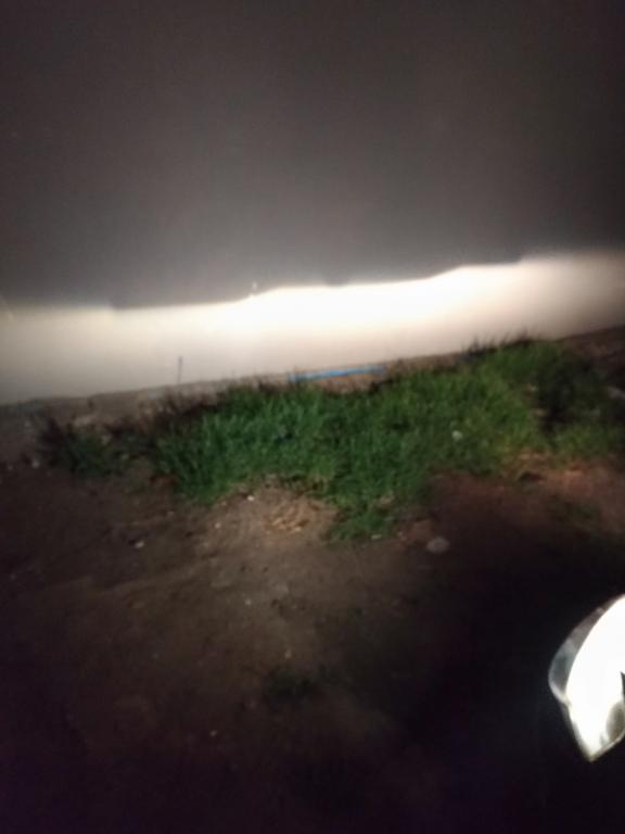

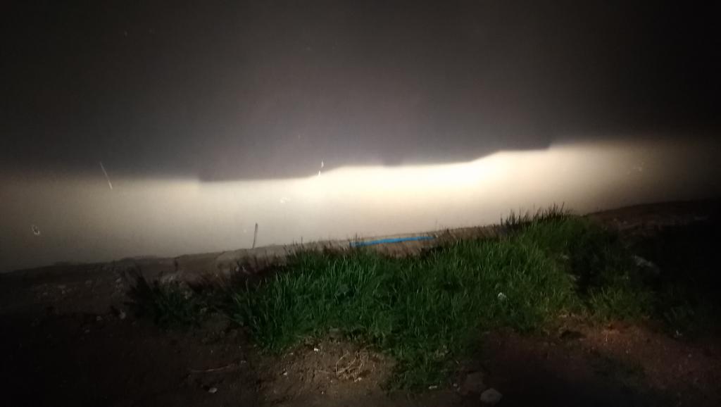

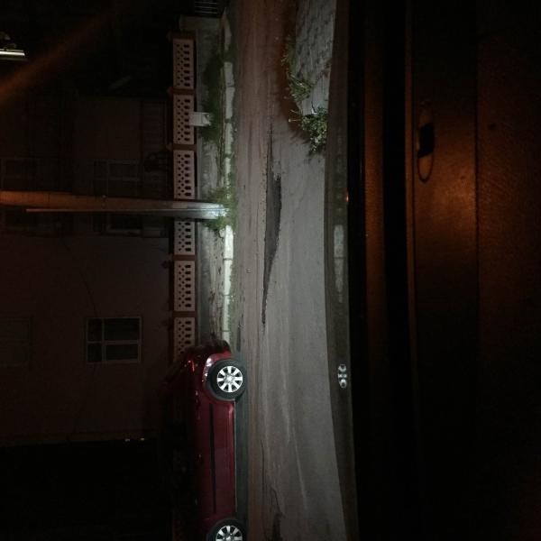

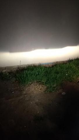

Hüseyin Semizark 15 Aralık 2019 Paylaş 15 Aralık 2019 (düzenlendi) Merhabalar. Aracım 2007 Model Passat Highline model, farlarım AFL far (sağa sola ve yukarı aşağıya hareket edebilen). Ancak akşamları farlarım neredeyse yok gibi. Hiç aydınlatmıyor. Bu haliyle farlarımın duvar görüntüsünü gönderiyorum. (Duvar resimleri kaç metreden çekilmiş olması gerekirdi bilemiyorum, bunlar en fazla 3 metre uzaklıktadır) Sorunun ne olduğunu ve ne yapmam gerektiğini bilen abilerimin tavsiyelerini bekliyorum. Herkese iyi çalışmalar iyi günler dilerim. 15 Aralık 2019 tarihinde Hüseyin Semizark tarafından düzenlendi Yorum bağlantısı
Oktay Toker 15 Aralık 2019 Paylaş 15 Aralık 2019 10 metre civarında durum daha net anlaşılacaktır. Kronik mercek ve far içi islenmesi diyebiliriz.Xenonlar ile oynamayınız.. Ehil elde farlar açılarak mercek içi kontrolü ve duruma göre müdahale edilerek temizliği yapılmalı. 1 Yorum bağlantısı
