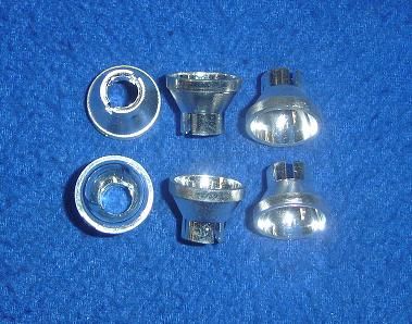

Atakan Yolcu 29 Ocak 2010 Paylaş 29 Ocak 2010 (düzenlendi) Arkadaşlar siteyi şimdi gördüm ve anında üye oldum. Konuyu görünce bu sıralar yapımıyla uğraştığım power led çalışması ili ilgili bir fotoğrafımı ekliyorum. Bu konu ile bilgilerimi paylaşayım dedim. Resimde gördüğünüz gece manevralarında geri aydınlatması için kullandığım power ledli aydınlatmaya ait. Şuan aynı prensiple gündüz farı yapıyorum yaparken 1 w lık toplam 12 led kullanıyorum lens açıları yaptığım denemeler sonucunda 25 derece ile en iyi sonucu verdi. Ayrıca resimdeki aydınlatma için kullandığım power ledleri deneme maksatlı olarak 8 saat evde yaktım herhengi bir sorun çıkmadı. Aracım 36 yaşında fakat bu tip uygulamalarla dolu örnegin ledli stoplar el yapımı ve 2 yıldır sorunsuz kullanıyorum. umarım beğenirsiniz. Karaköyde hertürlü malzemeyi hiç sıkıntısız temin edebiliyorum yalnız yeni bir teknoloji olduğu için dikkatl olmak gerek adamına göre fiyat verilebiliyor. 9 Mart 2010 tarihinde Atakan Yolcu tarafından düzenlendi Yorum bağlantısı

Mustafa Bağseven 31 Ocak 2010 Paylaş 31 Ocak 2010 (düzenlendi) Atakan kullandıgın ledlerin resmini koyabilirmisinbi de sogutma işini nasıl hallettin ve o plakadaki power ledleri delikli pertinaksamı gömdün 31 Ocak 2010 tarihinde mandalina_ tarafından düzenlendi Yorum bağlantısı
Atakan Yolcu 1 Şubat 2010 Paylaş 1 Şubat 2010 (düzenlendi) Mustafa, ledlerin soğutma işi için fazla birşey yapmadım sadece arkalarına alüminyun plakalari ayrıca kesip monte ettim kullandığım bu plakalarla ilgili resmim malesef yok Gerçi geri aydınlatma için fazla bir soğutmaya ihtiyacım yok çünkü en fazla 2 dk açık kalıyor. Geceleri geri geri bahçeme girmek sorun yaratıyordu. Şuan ortalıp aydınlık. Asıl mühim konu ise gündüz farı soğutması onlar uzun süre açık kalacağından soğutmalarının iyi olması gerekiyor.Bir kere araç hareket halinde iken hava silkülasyonuna açık bir yere monte edilecek, ikincisi ise ledlerin altına alüminyumcu bir arkadaştan temin edeceğim vede silkilasyonu yakalayan bir zemin oluşturucam. Yani hareket halinde iken sürekli soğuk kalan alüminyum bir zeminin üzerine monte etmeyi planlıyorum.Aslında burada daha mühim olan kullanacağım lens açılarını tam olarak öğrenemedim. Hellanın yaptığı gündüz farlarının 40 derece olduğu söyleniyor ama 40 derece bence çok fazla yakın mesafede iyi ama 10-15 metre sonra bir işe yarayacağını zannatmiyorum, bu iş için malzeme satan arkadaştan deneme maksatlı 4-5 çeşit lens aldım içlerinde 40 derece de var. 25 derece ile 30 derece arasında kaldım en iyi sonucu hareket halindeki bir görünürlüğü bence bunlar veriyor. Gündüz farını bu hafta bitiririm büyük ihtimalle sağ ve sol tarafta 6 şar adet yapmayı planlıyorum ve kullandığım lenslerden 4 ünü 25 derece; 8 inide 30 derece olarak döşemeye karar verdim ki her mesafeden gündüz kolayca farkedileyim. Yani bir taraf için kullanacağım 6 lensin 4 ü 30 derece diğer ikisi 25 derece olacak. 1 Şubat 2010 tarihinde atakan tarafından düzenlendi Yorum bağlantısı
Selçuk Keleş 1 Şubat 2010 Paylaş 1 Şubat 2010 Aslında burada daha mühim olan kullanacağım lens açılarını tam olarak öğrenemedim. Hellanın yaptığı gündüz farlarının 40 derece olduğu söyleniyor ama 40 derece bence çok fazla yakın mesafede iyi ama 10-15 metre sonra bir işe yarayacağını zannatmiyorum, bu iş için malzeme satan arkadaştan deneme maksatlı 4-5 çeşit lens aldım içlerinde 40 derece de var. 25 derece ile 30 derece arasında kaldım en iyi sonucu hareket halindeki bir görünürlüğü bence bunlar veriyor. Gündüz farını bu hafta bitiririm büyük ihtimalle sağ ve sol tarafta 6 şar adet yapmayı planlıyorum ve kullandığım lenslerden 4 ünü 25 derece; 8 inide 30 derece olarak döşemeye karar verdim ki her mesafeden gündüz kolayca farkedileyim. Yani bir taraf için kullanacağım 6 lensin 4 ü 30 derece diğer ikisi 25 derece olacak.Yasal düzenlemelere göre gündüz lambaları içeri 20, dışarı 20 derece açıyla görünür olmalı. Mantığın yanlış, açı görünürlük ile ilgili, ışığın gücünün azalmasıyla ilgili değil. Daha düşük açılı led'le daha noktasal ışık yayabilirsin ve elbette daha yoğun olur ama uzak mesafede düşük açı yetersiz kalacaktır. Yorum bağlantısı

Atakan Yolcu 1 Şubat 2010 Paylaş 1 Şubat 2010 Yasal düzenlemelere göre gündüz lambaları içeri 20, dışarı 20 derece açıyla görünür olmalı. Mantığın yanlış, açı görünürlük ile ilgili, ışığın gücünün azalmasıyla ilgili değil. Daha düşük açılı led'le daha noktasal ışık yayabilirsin ve elbette daha yoğun olur ama uzak mesafede düşük açı yetersiz kalacaktır.Açının değişmesinin ışığın gücüne bir etkisi olmadığının elbette farkındayım. Elbette bu görünürlülükle alakalı ve benim bütüm kaygılarım görünürlük. Ben daha öncede dediğim gibi gündüz farı açılarını bilemediğimden deneme yanılma yoluyla doğruya ulaşmaya çalıştım. 4-5 çeşit lensli ledi aynı anda yaktım ev ortamında, kendi gözlemlerime dayanarak söylüyorum en iyi görünürlüğü 25- 30 derecelerde gördüm. Şimdi Hella elbette bu bahsettiğim deneyi otomobil için her ortamda aylarca deney yaparak tespit edip bulmuştur. Yasal olarak verilen değerler 40 derece ise onu kullanırım demekki bir bildikleri var Siz 40 dereceden eminseniz vede en doğrusu budur diyorsanır onları bağlıyorum zor bişey değil. Bilgi için teşekkür ederim.Selçuk bey bir konuda eklediğiniz şemeları şimdi gördüm daha önce gözümden kaçmış sağolun. Yorum bağlantısı
Mustafa Bağseven 1 Şubat 2010 Paylaş 1 Şubat 2010 Bu sogutma işi yüzünden ben hiç yanaşmıyorum power ledlere.Atakan bişey dahaPekı power ledleri neyle sürdün.LM317 ile mi?2.Resimdeki 2 bacaklı olan şey nedir.Ledlerin baglantı kablosu ona baglanmış sanırım Yorum bağlantısı
