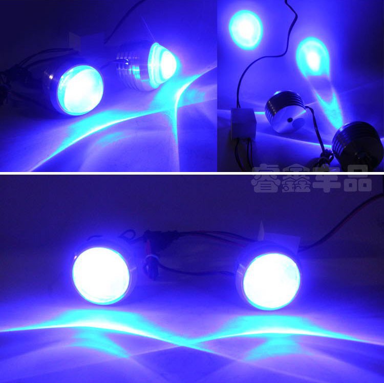

Fatih Demirtaş1679652601 19 Ocak 2015 Paylaş 19 Ocak 2015 (düzenlendi) Kangoo 2 için linkteki ürünü düşünüyorum.sizce gündüz farı için uygun olurmu.park içinde dirençle kısık yanacak...1000 lümen 10 wattmış. Duvar deseni yuvarlak duruyor. Yorumlarınızı brkliyorumhttp://m.aliexpress.com/item-desc/1688790119.html 19 Ocak 2015 tarihinde Fatih Demirtaş tarafından düzenlendi Yorum bağlantısı
Mehmet Ozyurek 19 Ocak 2015 Paylaş 19 Ocak 2015 Duvar deseni göremedim...Olduğu yeri aydınlatıyorsa, ne kadar güçlü olursa olsun bişey ifade etmez bence... Işığı dağıtmadan ileri göndermeli.. El feneri gibi.. Yada benim gündüz farları gibi.. Yorum bağlantısı
Fatih Demirtaş1679652601 19 Ocak 2015 Paylaş 19 Ocak 2015 Duvar deseni göremedim... Olduğu yeri aydınlatıyorsa, ne kadar güçlü olursa olsun bişey ifade etmez bence... Işığı dağıtmadan ileri göndermeli.. El feneri gibi.. Yada benim gündüz farları gibi.. Şu resimde mavi olanı var abi sağında hemen Yorum bağlantısı
Fatih Demirtaş1679652601 19 Ocak 2015 Paylaş 19 Ocak 2015 (düzenlendi) OlmazIşık çıkan yerden mercek esirgenmez abi niye öyle diyosun miss gibi işte proje yapmıyorsun yapanlara engel olmayınız servet abi 19 Ocak 2015 tarihinde Fatih Demirtaş tarafından düzenlendi Yorum bağlantısı
