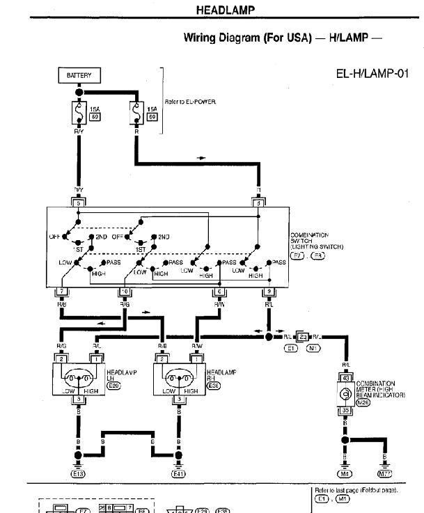

Coşku Arşiray 23 Temmuz 2008 Paylaş 23 Temmuz 2008 9004 ampul kullanan farlarımda uzunları açtığımda yada selektör yaptığımda kısalar sönmesin istiyorum. Aynı şekilde sis farları da sönüyor uzunlar aktifken ancak bu pek sorun değil. lgili başlıkları okudum ama röleyle yapılabilecek şeyel rkonusunda fikir sahibi olamadım açıkçası. Nissan Pathfinder aracımın devre şemasını servis kitabından ekledim. Enteresan olan şey düğmenin kontrol ettiği bir röle bulamadım. Motor kaputununu altında 6 içeride 3 olmak üzere 9 röle mevcut. Bunların hiçbiri bağımsız şekilde kısa far yada uzun far şeklinde işaretlenmemiş. En alakalı olanı antitheft yazan alarm sistemininki. O da uzun farları yaktığı için alakalı diye düşündüm. ayrıca o klasik "tık" sesi de yok farları açınca.Şemada da görüldüğü üzere röle çizilmemiş yada not edilmemiş. bu mümkünmü anlamadım. ancak bilenlerin dikkatine sunuyorum.Ne yapmalı? Yorum bağlantısı
Ahmet Kasapoğlu 23 Temmuz 2008 Paylaş 23 Temmuz 2008 çoğu araçta uzun farlar için röle kullanılmaz. uzun farda selektör yapmak ani ve hızlı bir hareket olduğu için röle gibi parçalar devre açıp kapamasını geciktirebilir. bu yüzden uzun far devrelerinde genelde + kablo sürekli olarak bağlıdır. far kolu şase kablosunu açıp kapatır. bu yüzden far kolunda yüklenme olmaz. tabi araçlarda mesela AE101 toyotalarda kısa farlar bile bu şekilde çalışıyor. ampulun bir bacağı sürekli + ya sahiptir. far kolları yada düğmeler şaseleri tamamlar. eğer far kolundan bu işlemi yapma şansınız yoksa uzun ampule giden şase kablosundan kısa ampulun şasesine bir paralel çekin. ve bu çektiğiniz kablo üzerine bir diyot koyun. bu durumda uzuna geçtiğinizde çektiğiniz kablo sayesinde kısada halen şase olmaya devam edicek ve sönmeyecektir. diyot koyma sebebinizde kısaları açtığınızda bu kablodan uzun şasesine şase gidip kısa açınca uzunlarında yanmasını engellemiş olursunuz. Yorum bağlantısı
Coşku Arşiray 23 Temmuz 2008 Paylaş 23 Temmuz 2008 6 amper e kadar dayanabilen 1000 volta kadar iş gören diyot buldum onlardan kullanacağım sanırım.benim arabamdada kısa farlar toyota gibi sanırım röle bulamadım çünkü hiçbiryerinde. Yorum bağlantısı

Mehmet Ozyurek 23 Temmuz 2008 Paylaş 23 Temmuz 2008 benim arabamdada kısa farlar toyota gibi sanırım röle bulamadım çünkü hiçbiryerinde.Toyotanın tüm aydınlatması bu şekilde galiba... Ben tavan lambalarını falan söktüğümde görmüştüm.. Müşürlere şasi gidiyor.. anahtarlara şasi gidiyor... eğer far kolundan bu işlemi yapma şansınız yoksa uzun ampule giden şase kablosundan kısa ampulun şasesine bir paralel çekin. ve bu çektiğiniz kablo üzerine bir diyot koyun. bu durumda uzuna geçtiğinizde çektiğiniz kablo sayesinde kısada halen şase olmaya devam edicek ve sönmeyecektir. diyot koyma sebebinizde kısaları açtığınızda bu kablodan uzun şasesine şase gidip kısa açınca uzunlarında yanmasını engellemiş olursunuz.Bence yapılabilecek en mantıklı hareket bu... Yorum bağlantısı
