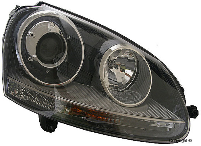

Emre Aksu 7 Ekim 2015 Paylaş 7 Ekim 2015 (düzenlendi) Merhabalar,jetta 5 aracın farlarına bi-xenon montajı yaptıktan sonra resimlerde görceğiniz üzere zamanla far camlarında buğu değilde böyle bulanıklaşma gibi puslanmamı desem bilemiyorum tuhaf birşey oluyor içten.ilk başta farın içini siyaha boyamıştık acaba boya ısındaktan sonra bir gaz mı salgılıyorda cama yapışıyor diye far kromajlarını orjinale çıkardık fakat fayda etmedi.2 defa yurtdışından cam getirip değiştirdik silikonlardanmı diye bir kaç tane silikon denedik fakat fayda etmedi.acaba bu konu hakkında bir fikri olan varmıdır? 7 Ekim 2015 tarihinde Emre Aksu tarafından düzenlendi Yorum bağlantısı
Gökhan Tongay 7 Ekim 2015 Paylaş 7 Ekim 2015 Belki isidan dolayı camın yapısı bozuluyordur.Orijinalinde mercek var mı ? Yorum bağlantısı
Emre Aksu 7 Ekim 2015 Paylaş 7 Ekim 2015 Orjinalinde mercek yok.orjinal camlardada yurtdışından getirttiğim camlardada aynı sorun oldu fakat xenon , halojen ampule göre daha mı çok ısınıyor? Yorum bağlantısı
Selçuk Keleş 8 Ekim 2015 Paylaş 8 Ekim 2015 Merhabalar,jetta 5 aracın farlarına bi-xenon montajı yaptıktan sonra resimlerde görceğiniz üzere zamanla far camlarında buğu değilde böyle bulanıklaşma gibi puslanmamı desem bilemiyorum tuhaf birşey oluyor içten.ilk başta farın içini siyaha boyamıştık acaba boya ısındaktan sonra bir gaz mı salgılıyorda cama yapışıyor diye far kromajlarını orjinale çıkardık fakat fayda etmedi.2 defa yurtdışından cam getirip değiştirdik silikonlardanmı diye bir kaç tane silikon denedik fakat fayda etmedi.acaba bu konu hakkında bir fikri olan varmıdır?Merceğin içi temiz mi ? Sanki o tarafta daha yoğun. Yorum bağlantısı
Emre Aksu 8 Ekim 2015 Paylaş 8 Ekim 2015 Mercekte sıkıntı olcağını sanmıyorum kirlilik vb. Gibi çünkü ilk taktığımız günden bu yana aynı sorunla karşılaşıyoruz ve mercekleri sıfır almıştık yurtdışından. Yorum bağlantısı
Gökhan Tongay 8 Ekim 2015 Paylaş 8 Ekim 2015 Xenon halojene göre daha çok ısınır diye biliyorum.Ayrıca mercekte ışığı odaklıyor ister istemez ısı o noktalar için daha fazla oluyor. Yorum bağlantısı
Mahmut Akbulut 8 Ekim 2015 Paylaş 8 Ekim 2015 Farda yeterli havalandırma yoksa yada çok fazlaysa bu durum yaşanır , arka kapakta delik yırtık vs. olması yada herhangi bir açıklığın olması , motor sıcaklığı yağ su toz gibi dış etken oluşumların far içine girmesi ile de oluşan bir durumdur .Bunlar kontrol edilmeli , xenon genelde far camında mercek karşısına gelen noktada hasar oluşturur . Yorum bağlantısı
Emre Aksu 8 Ekim 2015 Paylaş 8 Ekim 2015 (düzenlendi) Far orjinal ve hiçbiyerinde yırtık delik vs yok.Fazladan havalandırma kanalları mevcut fakat ağızları kapalı delinerek açılması gerekir,sizce bunları açsak faydası olurmu? 8 Ekim 2015 tarihinde Emre Aksu tarafından düzenlendi Yorum bağlantısı
Emre Aksu 26 Ekim 2015 Paylaş 26 Ekim 2015 Fazladan hava delikleri açtım fakat bu seferde buğu sorunu oldu ama sorunun havalandırmadan değilde silikondan kaynaklanfığını düşünüyorum.ilker abiyle görüştüm farları kendisi yapmıştı projektörü sabitlemek için normal siyah silikon kullandığını söyledi büyük ihtimallede solvent karışımlı.Eğerki silikonu kazıyıp sista rtv ile değişebilirsem sorunun ortadan kalkıcağı kanısındayım?? Yorum bağlantısı
Mahmut Akbulut 26 Ekim 2015 Paylaş 26 Ekim 2015 Fazladan hava delikleri açtım fakat bu seferde buğu sorunu oldu ama sorunun havalandırmadan değilde silikondan kaynaklanfığını düşünüyorum.ilker abiyle görüştüm farları kendisi yapmıştı projektörü sabitlemek için normal siyah silikon kullandığını söyledi büyük ihtimallede solvent karışımlı.Eğerki silikonu kazıyıp sista rtv ile değişebilirsem sorunun ortadan kalkıcağı kanısındayım??Çok mantıklı Yorum bağlantısı
Emre Aksu 27 Ekim 2015 Paylaş 27 Ekim 2015 Birde bu far camlarını kapatırken hangi tür silikon kullanmalıyım yada sıvı conta mastik vs?Solvent içerip içermemesi önemlimi o noktadada?En son daysonun siyah silikonunu kullanmıştım. Yorum bağlantısı
Mahmut Akbulut 27 Ekim 2015 Paylaş 27 Ekim 2015 Würt marka silikonlar solventsiz özellikle siyah cam silikonu far için çok uygun . Kendim de bu ürünü kullanıyorum ... Yorum bağlantısı
