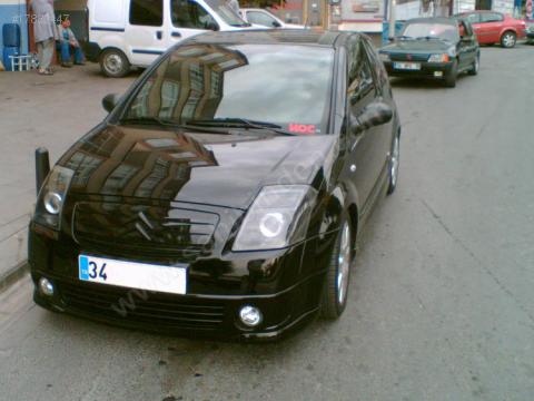

Citroen C2 aracıma mercek modifiyesi yaptırmak istiyorum. Piyasadaki herkesin kullandığı Junyan marka angel eye’li far grubu aldım. Merceğinden ve angellarından memnun kalmadım.

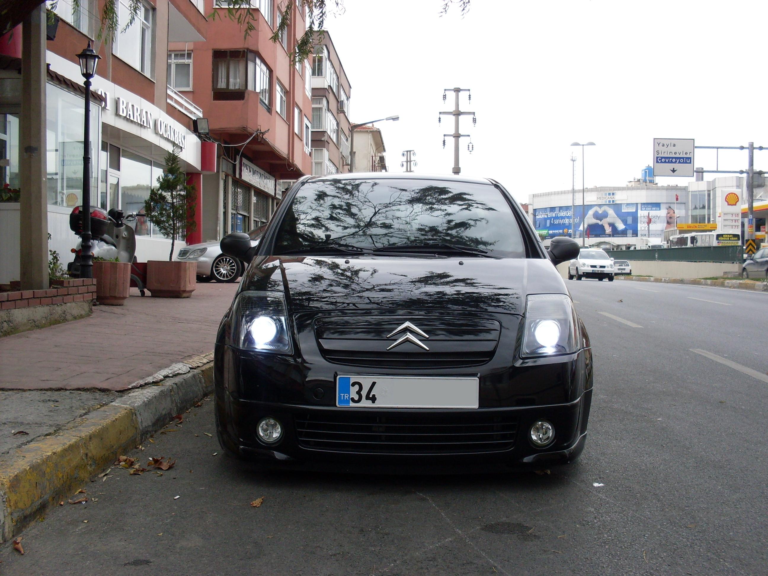

Bu size fikir verebilir belki. Aydınlatmasından ve ayar motorlarının çalışmasından çok memnunum. Saygılarımla
İlker Kemal1679652572

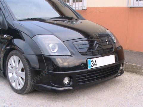

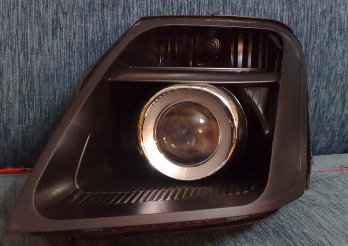

Resimdeki farları 2 sene önce yapmıştım.Mercedes E serisinden çıkma D2S Hella Bi-xenon mercek ve mercek kapağı var.
Zaten bu kadar temiz işçiliği birtek siz yapalirdiniz. Şnanın o yapılan farların bağlantı şekillerine aklım sırrım ermiyor. Ve şuana kadar herkez sordu ama hiç aynısın görmedim. Ellerize sağlık harikasınız. Saygılarımla

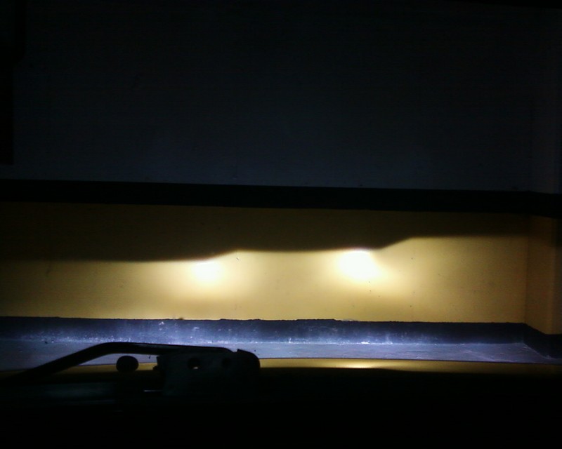

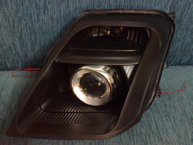

Furkan Akyüz1679652588
Merhabalar arkadaşlar..
Aranıza yeni katıldım,

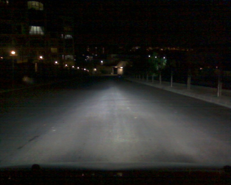

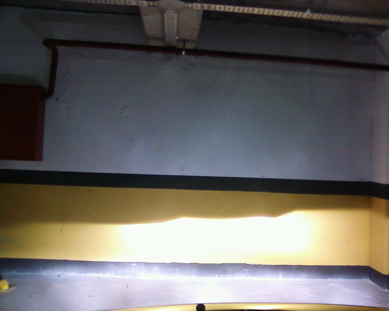

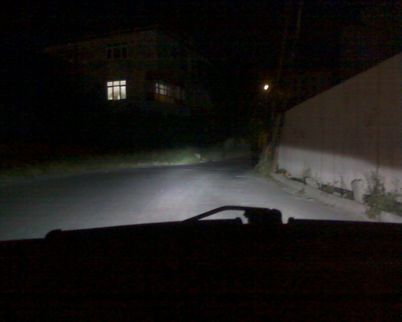

Yaklaşık 2 senedir JunioR'da H4 xenon kit kullanıyordum.. Taaki geceucusu ile tanışana kadar.. ;)
Mercek fikri zaten sürekli kurcalıyordu kafamı, çünkü aydınlatmıyordu normal kit, ne kadar far ayarı yapsakta ışığın dağalması geçmedi.. Işık yolda kesik kesik gözüküyordu..
KGM'nin tabelaları yoldan daha aydınlıktı.. :)
Piyasada çok bulunan junyanları inceledim, kullananların aydınlatmadan pek memnun olmadıklarını duydum, ledleri de zaten hoşuma gitmiyordu.. Mavi mavi.. dikey. Angel da aynı şekilde.. Nedense BMW'dan başkasına yakıştıramadım angel ları..
Sonrasında montaj olabilirmi acaba derken... burası vasıtasıyla Şlker beyle tanıştım. Yaptığı bir uygulamanın da resimlerini gördüm.. (zaten şuana kadar 1 tane yapmış)
Ve...
Hella Bi-Xenon Mercek montajını yaptı Şlker bey.. (yanlışım varsa düzeltin lütfen)
Yorumlarınızı bekliyorum arkadaşlar..
Şu anda aydınlatma gibi bir problemim kalmadı..
Herhangi bir araçla kıyaslamıyorum ama eskisinden daha iyi olduğu kesin..!
Şlker bey tekrar ellerinize sağlık çok temiz ve güzel bir işçilik olmuş..
Teşekkür ederim..

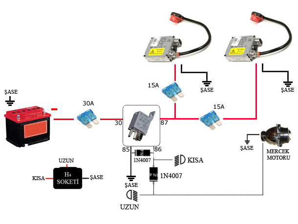

Muhammed Andı
anlattıklarinizi tam olarak anlamamakla birlikte, bilginize H4 tabanli bir farin klasik bi-xenon baglanti semasini gondermeyi uygun buldum. xenon sisteminizde h4 soketinden itibaren baglanti semasinin bu duzenekte olmasi gerekiyor. ancak onemli bir husus var ki; bu sema, şasesi eksi(-) olan araclar icindir. şayet aracinizin şasesi arti(+) ise bu sema gecersizdir. yardimci olur umarim...
Benan Kapancı
arcımın h4 soketinden eksi geliyormuş. budurumda aracın şasesİ (+) oluyor.
şİmdİ bu şemayi nasil düzenlemek gerekkİ arti şaselİ bİr arabada çalişsin
Muhammed Andı
sasenizin arti ya da eksi oldugunu test edebilirsiniz. voltaj olcum cihazinin(avometre) bir ucunu aracin metal bir noktasina, diger ucunu da akunuzun herhangi bir kutbuna degirdiginizde akunun hangi kutbunda olcum degeri alirsaniz araciniz o kutbun tersi saseye sahiptir. saseden emin olunuz. arti saseli araclarda semada fazla bir fark yok. sadece aku cikisi eksiden aliniyor ve diyotlar tersine donuyor.
