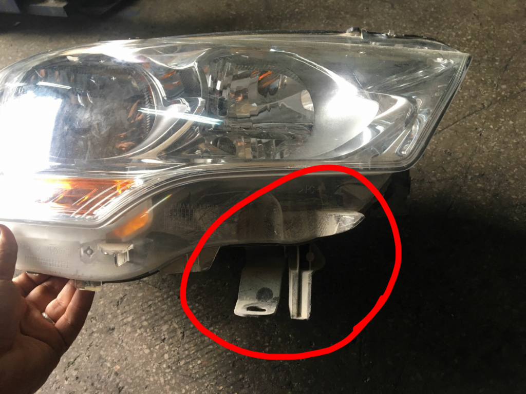

Hazar Erulusoy 26 Haziran 2018 Paylaş 26 Haziran 2018 Peki altta orta da 3. Tırnak var onun vidası nasıl sökülüyor Onda vida yok. Yorum bağlantısı
Turgut Seviniş 26 Haziran 2018 Paylaş 26 Haziran 2018 58 dakika önce, Hazar Erulusoy yazdı: Onda vida yok. Fotoğraf ta çizdiğim ortadaki tırnak var Yorum bağlantısı
Hazar Erulusoy 27 Haziran 2018 Paylaş 27 Haziran 2018 Tırnak var biliyorum ama vida yokEmin olmak için telefonu oraya sokup fotoğraf çekebilirsiniz. Yorum bağlantısı

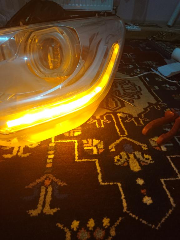

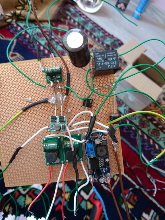

Turgut Seviniş 28 Haziran 2018 Paylaş 28 Haziran 2018 Led sürücü devresinin biri hazır. Beyaz ledler parklar açılınca kısılacak ve sinyal verince beyaz sönecek sarılar yanacak şekilde ayarladım. Sinyal verme işlemi ni bir adet röle ve 3300 Micro farad lık kondansatör ile sağladım 1 Yorum bağlantısı

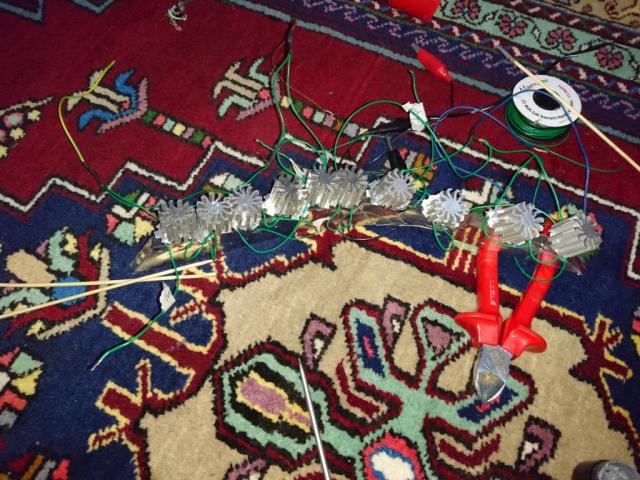

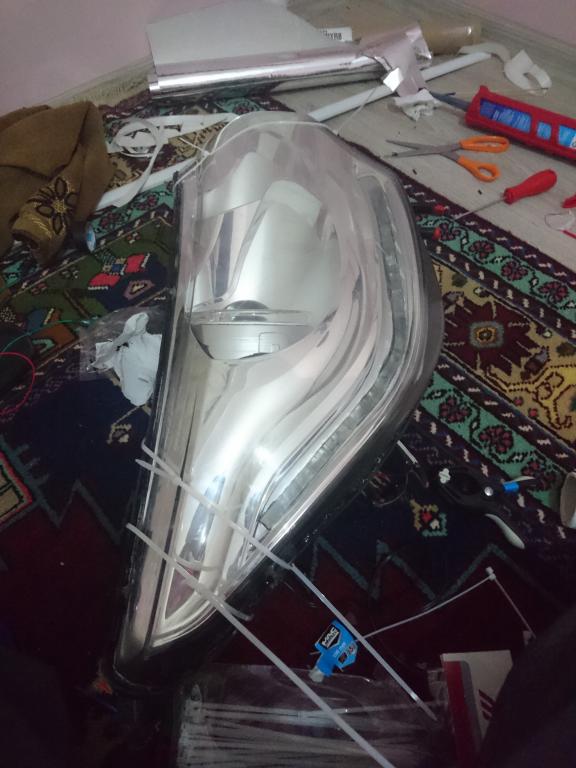

Turgut Seviniş 28 Haziran 2018 Paylaş 28 Haziran 2018 Ek soğutucu lar da tamam. 15 lede toplam da ancak 10 adet soğutucu sığdı. Ledler açılı olduğu için her lede bir soğutucu düşmedi. 1 Yorum bağlantısı

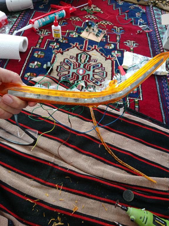

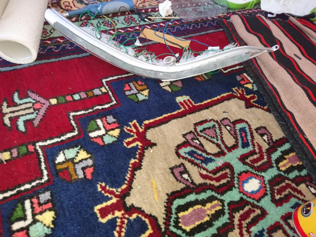

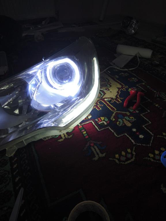

Turgut Seviniş 29 Haziran 2018 Paylaş 29 Haziran 2018 Sarı parçayı keserek gündüz ledi ni yerine oturttum ufak tefek hatalar oldu tabi kesim lazer olmayın ca Yorum bağlantısı
Oktay Toker 29 Haziran 2018 Paylaş 29 Haziran 2018 (düzenlendi) Eline sağlık.O kadar kusur olacak dert etme.Sonuç güzel oluyor.Sarı camı kesme fikrimiz yerinde olmuş.Siyah demiştin Grı yapmışsın.Fara uyacak. 29 Haziran 2018 tarihinde Oktay Toker tarafından düzenlendi Yorum bağlantısı
Oktay Toker 30 Haziran 2018 Paylaş 30 Haziran 2018 Araç üzerinde görmek güzel olacak.Kolay gelsin.Az kaldı. Yorum bağlantısı

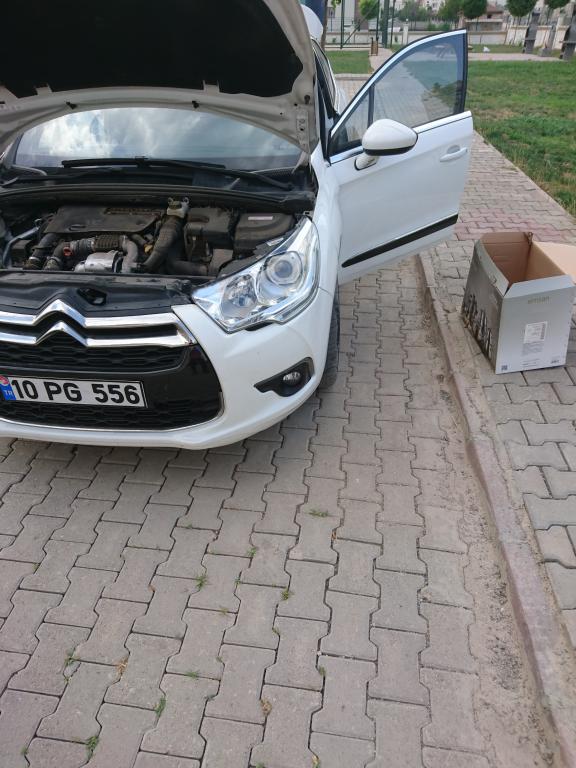

Turgut Seviniş 7 Temmuz 2018 Paylaş 7 Temmuz 2018 Araçta gündüz modunda gündüz ledleri yanmıyor. İlk marş yapınca 3 defa göz kırpıp sönüyor. Park modunda kısık olarak yanıyor sıkıntı yok . 15 adet power led kullandığım için sistem kendini korumaya alıyor anladığım kadarıyla ona da balast ları beslediğim gibi Aküden röle ile besleyeceğim. Yorum bağlantısı

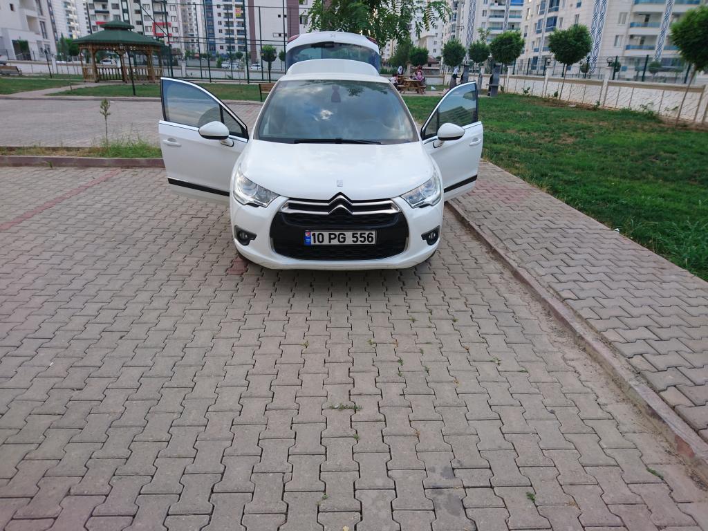

Hazar Erulusoy 7 Temmuz 2018 Paylaş 7 Temmuz 2018 Gayet güzel gidiyor. Elinize sağlık. Özellikle sinyal kısmı çok güzel olmuş. Kaput kapalıyken şöyle önden bir görelim nasıl duruyor. Yorum bağlantısı
Turgut Seviniş 7 Temmuz 2018 Paylaş 7 Temmuz 2018 5 dakika önce, Hazar Erulusoy yazdı: Gayet güzel gidiyor. Elinize sağlık. Özellikle sinyal kısmı çok güzel olmuş. Kaput kapalıyken şöyle önden bir görelim nasıl duruyor. Yorum bağlantısı

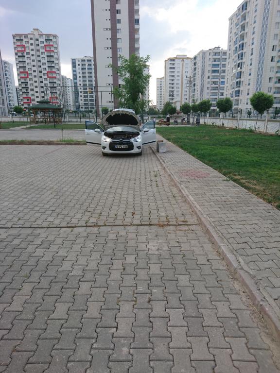

Turgut Seviniş 7 Temmuz 2018 Paylaş 7 Temmuz 2018 Uzaktan gündüz ledini görünürlüğü gayet ii oldu 2 Yorum bağlantısı
Turgut Seviniş 8 Temmuz 2018 Paylaş 8 Temmuz 2018 Farları toparlayıp kapattım. İnşallah bir sorun ile karşılaşmam. 1 Yorum bağlantısı
