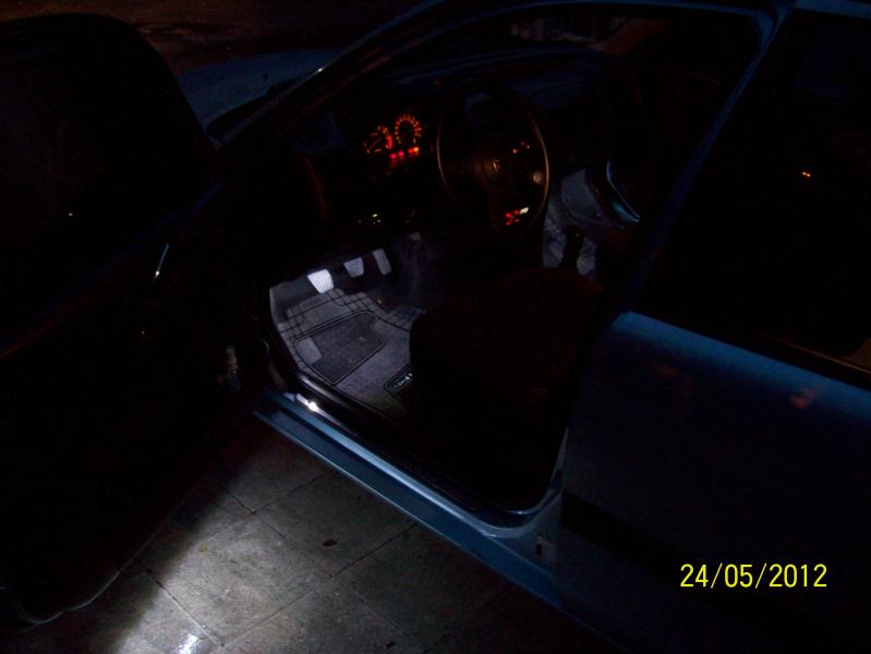

aldığımdan beri sitenizde olan bazı şeyleri yapmıştım... torpido ve pedal bölgesi aydınlatması bagaj ekstra aydınlatması kapı altları aydınlatması gibi şeyleri yaptım benim araç için kolay oldu MFU denen bir sistem var iç aydınlatmayı yavaşca karartıp söndüren çıkışları ordan aldım ve çok güzel oldu müsade ederseniz bir iki resim eklemek istedim...

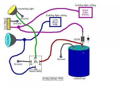

sonunda yaptım gayet güzel oldu video paylaşmak istedim sakıncası yoksa...
ROVER 25 VİRAJ ASİST
sistemde kullanılan malzemeler :
4 adet diyot
2 adet 12v/20a tek kontak röle
2 adet 10000u/36v kondansatör
1 adet devre plakası
lehim kablo elektrik bandı vs.

@ adil can bey : sistemin tetiğini sinyalden beslemesinide park lambalarından aldım... tabi park lambalarının sigortasını 15A yaptım...
birde dediğiniz gibi bi buton koymayı düşündüm içerden sonra vazgeçtim lambalarım açıkken yansın istedim... belki ilerde bi buton koyabilirim yada sensör sadece hava kararınca yanması için...
devre içinde; bilg.da ubuntu işletim sistemi kullanıyorum vardı bi devre similasyon prog. ama şu aralar çalışmıyor... düzenlediğimde eklerim... ama kabaca bi resim ekleyim isterseniz...
iki ayrı devre kuruyorsunuz sağ ve sol için... 4 diyottan ikisini devre de 2 sini sislere girdiğiniz noktanın hemen önüne koyuyoruz yoksa iki sis birden yanıyor :)

güzel çalışma... elinize sağlık. keşke aynı sistem araçların orjinallerindeki gibi sinyal değil de direksiyon açısına göre de çalıştırılabilse. bizim araçta araç dururken sinyale göre, yolda giderken direksiyon açısına göre çalışıyor ve azalarak sönüyor. ama sizin çalışmanızda orjinal gibi olmuş. güle güle kullanın.
Adil Can Akcan
Tekrar elinize sağlık gayet açıklayıcı olmuş devre.. Yalnız merak ettiğim 2 şey kaldı.. 4lüleri yakınca sislerin 2side yanıyor mu? Diğeri de sis farları normal açıkken sinyal verince elektriksel bir sıkıntı oluşabilir mi?
Ali Fatih Kara
@fatih özbaş bey... tşkler yorum için... bizde çin malını yaptık sizin araçlardakinin :) 2000 model araçta böyle bişey gayet şık oldu...
@adil can bey... evet 4lüleri yakınca park lambam açıksa iki sis birden yanıyor... aslında böyle olmayacaktı sinyal kollarından tetiklemeyi alacaktım flaşör rölesinden önce ama çok fazla kablo olmasın diye sinyal girişlerinden aldım...
sis farı açıkken devre diyotlar olduğu için geri besleme yapmıyor bu yüzden sıkıntı olmadı...
ama sisleri yakabilmek için park lambasının sigortasını 15A yaptım 10A idi
