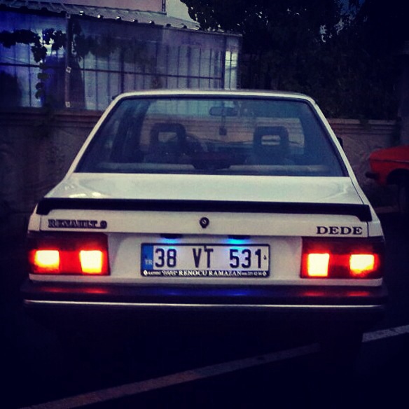

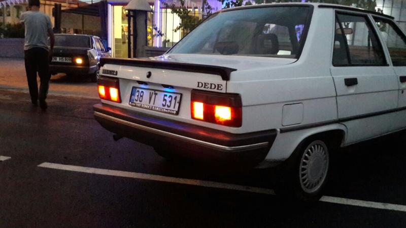

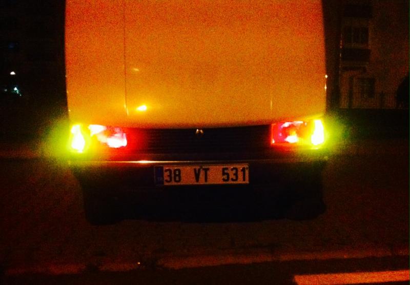

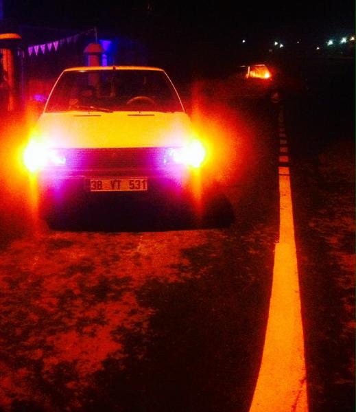

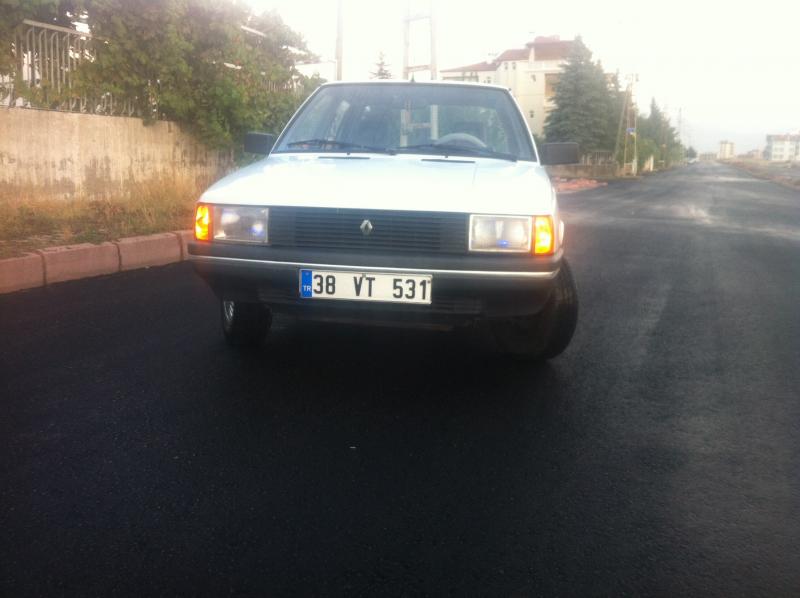

Oncelikle on park lambalarina piyasadaki led ampullerden kullandim amerikan parka gelirsek elinden is gelen herkes yapabilir.
1.adim: cift duy ters tirnak ampul aliyoruz sinyal fari turuncu oldugu icin ampul rengi fark etmez beyaz olan araclara turuncu ampul kullanabilirler.
2.adim ampulumuzun duy kismina yani alt kisimlara birer kablo lehimliyoruz vede ampulun sase kismina kablo lehimliyoruz.
3.adim sinyal ampul soketini cikarip ortasini kalin matkap ucu ile deliyoruz ve lehim yapilan ampulu guzelce yerlestirip yapistirici ili duya ampulu sabitliyoruz
4.adim ampulun yan tarafina lehimledigimiz yani sase kablosunu sinyale gelen sase kablosuna bagliyoruz(eger park sasesine baglar isek sadece park acik iken sinyal calisir.
5.adim kalan iki alt tarafa lehimledigimiz kablolari tek tek park + uca degdiriyoruz hangisinde dusuk gucte yanar ise o kablo park + uca bagliyoruz kalan kabloyu ise sinyal + uca bagliyoruz
Bu sayede parklar acik iken sinyaller az gucte yanacak sinyal yaktigimizda daha guclu parlaklikta flasor yapacak iste en fazla 5 tl ye amerikan park;)
