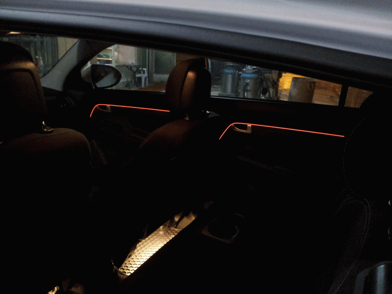

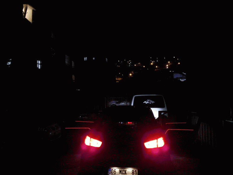

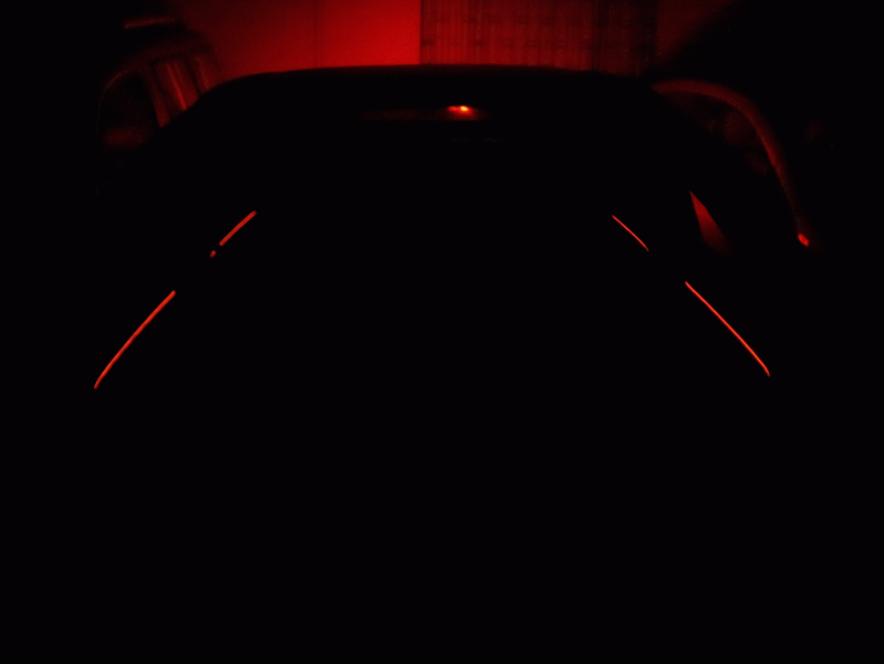

Engin Şahan 9 Mart 2015 Paylaş 9 Mart 2015 Haftasonu kuzenimin aracına yaptığımız çalışma kapı döşemeleri komple sökülüp yapıldı. Sonuç beklediğimizden de güzeldi. 5 Yorum bağlantısı

Semih Tunca 9 Mart 2015 Paylaş 9 Mart 2015 neonlar Güzel olmuş ayak aydınlatma da sıcak beyaz yakışmış 1 Yorum bağlantısı
Fatih Demirtaş1679652601 9 Mart 2015 Paylaş 9 Mart 2015 Çok güzel olmuş.Elinize sağlık.Bunda ek olmuyor sanırım.Her biri ayrımı çalıştırılıyor.Kesme biçme varmı ? 1 Yorum bağlantısı
Engin Şahan 10 Mart 2015 Yazar Paylaş 10 Mart 2015 Çok güzel olmuş.Elinize sağlık.Bunda ek olmuyor sanırım.Her biri ayrımı çalıştırılıyor.Kesme biçme varmı ?Ek olmuyor olursada inverterin ömrü kısalıyor. 2 Yorum bağlantısı
Mustafa Bağseven 12 Mart 2015 Paylaş 12 Mart 2015 4 kapı için 4 farklı invertor mu kullanıldı?Uygulama çok iyi 1 Yorum bağlantısı
Engin Şahan 12 Mart 2015 Yazar Paylaş 12 Mart 2015 4 kapı için 4 farklı invertor mu kullanıldı?Uygulama çok iyiEvet kapı cam açma düğmelerinin ışığından paralel bağlandığı için her parçaya ekstra inverter bağlandı yoksa çok fazla kablo çekme işi çıkacaktı Benim çok hoşuma gitti. 1 Yorum bağlantısı
