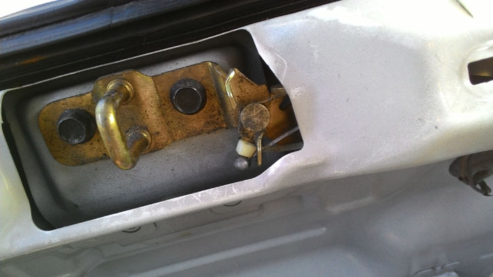

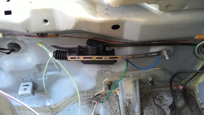

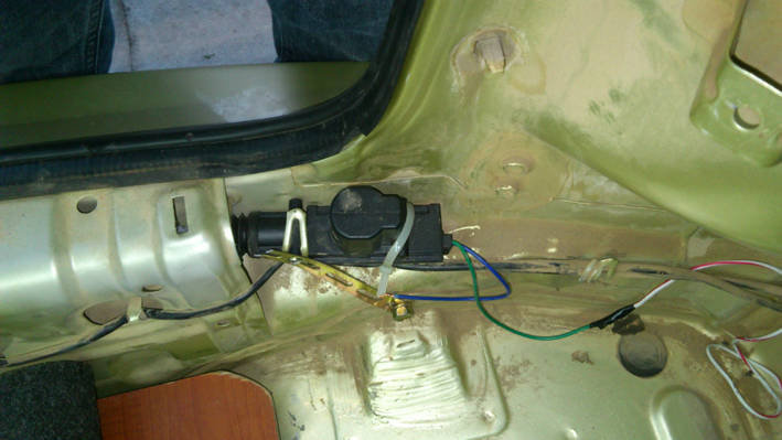

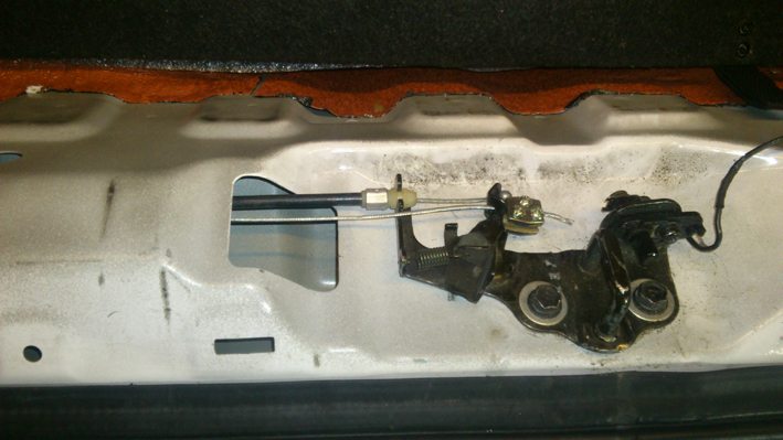

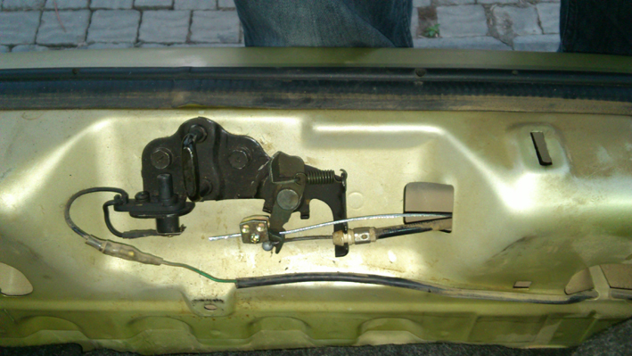

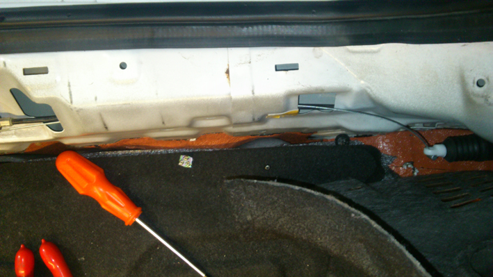

Mürsel Balci 30 Nisan 2015 Paylaş 30 Nisan 2015 yeniden mrblar bu proje ile ilgili olarak merkezi kilitten sinyal alabileceğimizi söyledi elektrikçi arkadaşımız.merkezi kilit motoru baglamayı düşünüyordum fakat telli sistem olduğundan merkezi kilidin eski konumuna gelmesi için ikinci bir hamle yapması gerecek yani teli önce cekecek sora eski konumuna bırakmalı bunu merkezi kilit motoruyla yaptırmak teferruatlı bunu için marş motorunun üzerinde bulunan bir motor var içi yaylı olduğundan önce çekiyor sora bırakıyor bunu kullanıcam ilerki günlerde paylaşıcam paylaşımda bulunan arkadaşlar için tşklerben 3-4 araca bildiğimiz 5-10 tl arası satılan merkezi kilit motorlarından taktım sıkıntısız kullanıyorlar. eğer sizin araçtaki sistem farklıysa bilmiyorum ama iç kısımdan kolu çektiğiniz zaman kol eski yerine geliyor çünkü o kol bir teli hareket ettiriyor o tel ise arka bagajdaki kilidin takılı olduğu dilin orda yaylı bir mekanizmaya sahip. siz sadece o dili hareket ettirecek şekilde bağlayacaksınız motoru orda zaten yay olduğu için geri gelme sorunu yok.ekteki resimlerde 3 farklı araca yapılmış örnek var. incelerseniz faydası olur. 1 Yorum bağlantısı
