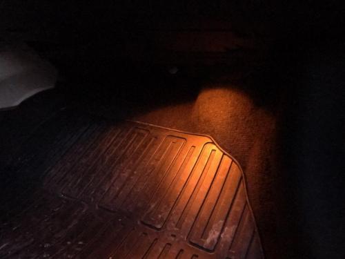

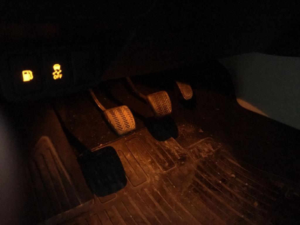

Gece resimleri geldi... Kesinlikle ben çok beğendim..
