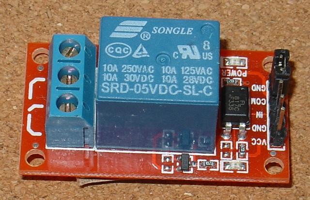

Elimdeki mikrodenetleyici kart ile bluetooth üzerinden sesli komut ile röle kontrolü sağlayan bir sistem yaptım Android yada Apple İos dan telefonun bluetooth'unu kullanarak Oem Merkezi kilidi açıp kapatmak istiyorum tetik ucunu bulamadım kapıdaki kablo grubu soketli kapı içinden kablo geçirmek mantıksız ve zor olacak gibi geldi.
Sigorta kutusunun altında kapılara ve switchlerine giden kablo grubu belli fakat soketi söktüğümde ölçü aleti ile sonuca varamadım bilmeden kesip biçmek istemedim.anahtardan kilit düğmesine basılınca bazı kablolara 1.saniyeliğine çok az bir voltaj geliyor tetik ucundan emin olamadım..(resimdeki işaretli soket ? )Sistemi çalıştırmak için tek kapıyı tetiklemek yeterlimidir matıken tek kapı açıldığında tüm kapılara sinyal gidiyor ön sol kapının kilit pompasını 1 saniyeliğine tetiklesek 4 kapı birden tetiklenirmi yada 4 kapı için ayrı ayrımı hat gidiyor?
Oem kilit sistemine zarar vermedenen en kestirme yoldan olabilecek fikirlerinizi alayım dedim.
Oktay Toker
Aklıma gelen işlem Sol kapıda içten kilitleme düğmesi yani çocuk kilidi var ise buradan bir tetik alabileceğiniz.Fakat doğru tetik olurmu emin değilim.Lakin kapıdan kablo geçirmek değilde araç içindeki demet kablosundan bu düğmedeki yada motora gelen merkezi kilit sisteminde ortak gelen yani bütün kapıları açan bir tetik ucu var diye biliyorum bu ucu bulup araç içindeki kablo demetinden tespit ederek baglantıyı alabilirsiniz.Oldukça uğraştırıcı lakin her kablo rengi kodlu olduğu için yardımcı olacaktır.
Tetikler Ford aracındaki tecrübem ile 12 volt geliyordu bu eksi yada artı tetik olarak değişebilir.Albea için tetik voltajıda normal degerde gelmelidir diye düşünüyorum.Çünki direkt olarak motora giden uçlar oluyor.
Sigorta kutusundaki harektlilik bence seni yanıltır.Bu tetik uçları sigortadan geçmez diye mantık yürütebilirim fakat direkt motora baglanan şema ile yapısı var ise bundan emin değilim..Eğer var ise araç bilği kitabında bellidir.Bence sadece Modulü için ortak olarakta denilebilecek sigortası vardır.
Birde bu yol ilede uğraşabilirsin.Sol tarafta yada sağ tarafta kapıya yakın kısımda merkezi kilit modülü olması lazım bu modulü bulursan işin bence çok daha kolay olacaktır.
