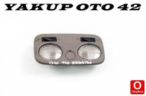

Yasir Ç.Sakal 27 Ekim 2017 Paylaş 27 Ekim 2017 (düzenlendi) Selamün aleyküm hayırlı akşamlar, Tavan lambaları ile ilgili danışmak istediğim bazı hususlar var, yardımcı olabilirseniz sevinirim, 1- tavan lambası ni çocuklar 2 kere açık unuttuğu için akü bitirdik, bunun önüne geçmek için linkteki roleyi baglasam işimi görür mu? Cevap evet ise nasıl bağlamak gerekir. Ya da başka oneriniz varmıdır? Aracimda tavan lambası dimmer li yanıp sönüyor (kontak, kapılar açılıp kapandığında) http://www.elo.com.tr/zaman-rolesi-kullanici-tarafindan-istenilen 2- öndeki okuma lambalarını da ortadaki tavan lambası ile birlikte kullanmak istiyorum, ön taraf biraz karanlık kalıyor.tesisata zarar vermeden bunu nasıl yapabilirim? İlerleyen dönemlerde ayak aydınlatması ve submarine de yapmayı planlıyorum sizce sakıncası olur mu? Anahtar değişimi gerekli midir? 3- iç aydınlatmanın tamamını LED e çevirmek istesem orijinalliğini bozmamak adına neler yapabilirim Biraz uzun oldu kusura bakmayın, Okuma lambası Tavan lambası Not: fotoğraflar alıntıdır. 27 Ekim 2017 tarihinde Yasir Çatalsakal tarafından düzenlendi Yorum bağlantısı

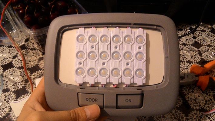

Oktay Toker 27 Ekim 2017 Paylaş 27 Ekim 2017 (düzenlendi) LEd ürünler için cree serisi hazır ledleri kullanın.Elde yapmak için el yatkınlığınız var ise zevkli ve bitince tadı başka olur.Yatkınlık yok ise ampul tiplerine göre hazır en ideali. Linkteki rolenin şeması olacaktır ve aynen uygularsanız istediğiniz gibi çalışır.Önemli olan role tetik ucunu saglıklı almanız ve baglamanız. Tavan lambası dimerli olmaz.Dimerli olan bölümlere kullandığınızdada aynen çalışır sıkıntı olmayacaktır.Sürücüsü üzerinde led kullanırsanız sürücü özelliği ne göre dimmer yapıp yapmaması değişebilir. 27 Ekim 2017 tarihinde Oktay Toker tarafından düzenlendi 1 Yorum bağlantısı

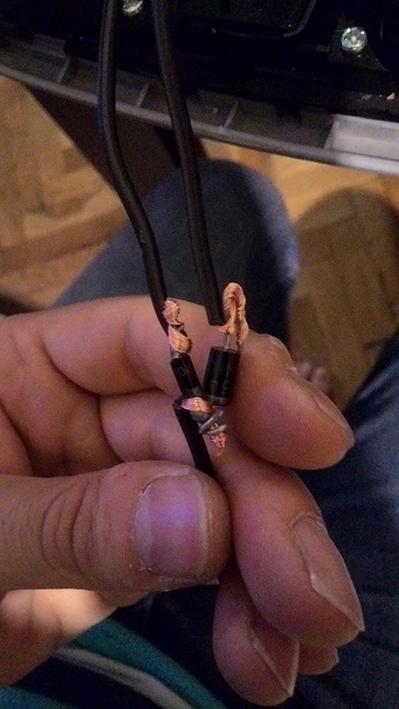

Mürsel Balci 29 Ekim 2017 Paylaş 29 Ekim 2017 tavan lambasından harita lambalarına hat çekerken araya diyot koyarsanız daha iyi olur. eğer koymazsanız sadece harita lambalarınızı kullanmak istediğinizde tavan lambanızda yanacaktır. Elonun zaman ayarlı rölesini kullanabilirsiniz. tavan lambası genelde şase tetiklemeli çalışır. kapıları açınca da şase gelir ve çalışır on off düğmesini on yapıncada şase gelir çalışır. 12 volt sürekli bulunur. sizin araçta da bu şekilde çalışıyorsa bağlayacağınız rölenin şase hattını düğmenin on off yaptığınız yerdeki şase hattından alıp tavan lambasını yakmasını sağlamalısınız. aksi takdirde araç kapısını açıncada röle tetiklenir ve tavan lambası ayarladığınız süre sonuna kadar yanık kalır. ayrıca bu rölenin hatırladığım kadarıyla + çıkışı mevcut siz tavan lambası için eksi çıkış vermelisiniz bunun için de normal bir röleyle artı çıkışı eksi çıkışa çevirmeniz gerekecektir. Ben bu zamana kadar yaptığım araçlarda ya şerit led ya da modül led kullandım. Eğer yeriniz müsaitse 3 lü geniş açılı mercekli modül led tavsiye ederim. onlar zaten 12 voltla çalıştığı için direk bağlayabilirsiniz. araçta dimmer özelliği varsa yine çalışacaktır. ama ledlerin dimmeri normal ampül kadar yumuşak olmaz. 1 Yorum bağlantısı
Mahmut Akbulut 30 Ekim 2017 Paylaş 30 Ekim 2017 18 saat önce, Mürsel Balcı yazdı: ayrıca bu rölenin hatırladığım kadarıyla + çıkışı mevcut siz tavan lambası için eksi çıkış vermelisiniz bunun için de normal bir röleyle artı çıkışı eksi çıkışa çevirmeniz gerekecektir. ELO müşteri isteğine göre röleleri şase tetik üretip yolluyor , sipariş 1 tane bile olsa yapıyorlar ... 1 1 Yorum bağlantısı
Yasir Ç.Sakal 30 Ekim 2017 Yazar Paylaş 30 Ekim 2017 Cevap veren herkese ayrı ayrı teşekkür ederim. Yol haritami soyledikleriniz ışığında şu şekilde yapacağım; 1. Röle işini biraz erteledim, 2. Öncelik LED modül ampul almak, bu modüllerden bir önceki aracıma takmistim, gönül isterdi kendim yapayım, elektrik ve elektronik ile aram iyidir ama şu an vakit sıkıntım var ve LED ile pek haşır neşir olmadım, ilerleyen zamanlarda yaparım inşaallah. Gelelim sorulara; Modül ledlerde cree tıp varmıdır, yoksa hangisini almalı. Hangi diyotu almalıyım? Okuma lambalarımın anahtarı sadece aç kapa, anahtar degisimini onerirmisiniz (tabii bulabilirsem), kapalı,açık ve kapı açıldığında olacak şekilde. Son olarak tam doğru bağlantı için oneriniz nedir, bunu şunun için soruyorum, bizim araçların bu aydınlatma revizyonlarinda birçok kişi kontrol ünitesine zarar vermiş ve parçaları biraz sıkıntılıdır. Sizlere biraz zahmet vereceğim ama yardımcı olabilirseniz sevinirim. Şimdiden hakkınızı helal ediniz. @Mahmut Akbulut @Oktay Toker @Mürsel Balcı Yorum bağlantısı
Mürsel Balci 30 Ekim 2017 Paylaş 30 Ekim 2017 (düzenlendi) yanlış hatırlamıyorsam benim kullandığım diyot 1 n 4001 olması lazımdı. Öncelikle tavan ve harita lambalarınızın şase tetikle çalıştığından emin olun. tavan yüzde 99 şase tetiklemedir. harita lambaları bazen değişebiliyor. ben ikisininde şase tetikle çalıştığını varsayıyorum. yani harita lambasının düğmesine basınca şase gidiyor ve lamba yanıyor. eğer bu şekildeyse lambanın şase kısmına bir kablo bağlıyorsunuz diğer harita lambasınında şase kısmına bir kablo bağlıyorsunuz. bu iki kabloya ayrı ayrı iki diyot bağlıyorsunuz. diyot yönü tavan lambasına doğru olacak yani diyot üzerindeki çizgili kısım tavan lambası yönünde olacak. diyotun diğer bacaklarını birleştirip tavan lambasının şasesine bağlıyorsunuz. bu şekilde yaptığınızda tavan lambası açıkken ön harita lambaları da çalışacaktır. tavan lambası yanmıyorken harita lambalarının düğmesinden yine eskisi gibi kullanabilirsiniz. Modül ledlerde cree led varmı bilgim yok ama benim kullandığım ledleri ben reklamcıdan almıştım 3lü halde geniş açı mercekli aydınlatmasından da memnun kaldım. ayak bagaj ve harita lambalarına da bu modül ledlerden kullandım. resmini ekliyorum. Aslında tavan lambasını açık unutma konusunda yapabileceğiniz bir şey daha var. Aracın merkezi kilit rölesine ya da kablolarına erişebilirseniz bunların içinde aracı kilitleyince şaseyi kesen bir kablo olması lazım. eğer böyle bir hat bulabilirseniz tavan lambasının düğmedeki şasesini iptal edip bu kabloya bağlarsanız aracınız kilitleyince tavan lambası açık unutulmuş olsa bile sönecektir. yani hiç röle takmaya gerek kalmadan halledilebilir. Tabi sizin araçta böyle bir hat olduğunu varsayarak söylüyorum. diyot bağlantısı için de bir resim yükledim 30 Ekim 2017 tarihinde Mürsel Balcı tarafından düzenlendi 1 1 Yorum bağlantısı

Oktay Toker 31 Ekim 2017 Paylaş 31 Ekim 2017 (düzenlendi) 12 saat önce, Yasir Çatalsakal yazdı: Ampul tiplerinde cree serisi bulabilirsiniz.Ampul tiine göre bakmanız şart.Genelde dipsiz denilen 5 watt ampuller kullanılır lakin tavan lambasında tekli 10watt sofit yatay tasarımlı ampuller kullanılır.Elinizde aten örnek mevcut.Harita lambası ile tavan lambası tesisatı anı hat üzerinden gider lakin sizin araçlarda yerleri ayrı olunca emin olamıyorum. Cree alırsanız zaten tak çalıştır.Diğer okuma lambası için Mürsel bey güzel anlatım yapmış. 31 Ekim 2017 tarihinde Oktay Toker tarafından düzenlendi Yorum bağlantısı
Yasir Ç.Sakal 31 Ekim 2017 Yazar Paylaş 31 Ekim 2017 Tavsiyeleriniz için hepinizden Allah c.c razı olsun, sağolun. @Oktay Toker abi ampul tahminin dediğin gibi, okuma lambaları W5W dipsiz, tavan lambası 41mm 10w sofit. Okuma lambalarını muhtemelen dediğin tak çalıştır dan sececegim, tavan lambası için de alırken karar veririm muhtemelen. @Mürsel Balcı bey size de açıklayıcı yazınız için ayrıca teşekkür ederim. Aracın birçok noktasında dediğiniz gibi eksi tetik var. Tavan lambası da öyledir muhtemelen, montaj aşamasında kontrol edeceğim. @Mustafa Bağseven bey şu an muhtemelen devre işine giremem. LED dönüşümünden sonra belki röle ile cozerim, belki de gerek kalmaz. Lamba son açık kaldığında bazı hayırlara vesile oldu, akumuzun ömrünü doldurduğunu tespit ettik ama ondan önemlisi bizim alternatör 17,5-18 volt veriyormus, kolektör, kömürler ve diyot tablasının bulunduğu bölüm komple yenilendi. Sorun halledildi şükür. Ayrica Son zamanlarda aracın stop, 3.stop ve sinyal ampullerini ust üste birkaç kez yenilemek zorunda kaldım meğer sebebi buymuş. Herkese hayırlı geceler. Yorum bağlantısı
