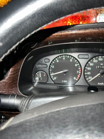

Eğer araç stop etmez ve rölantiyi yakalamaya çalışırsa da rölanti düşük şekilde çalışıyor.
Yukarıdaki fotoğrafta stop edeceğini anlayıp hafif gazla destek verdikten sonra oturduğu rölanti değeri.

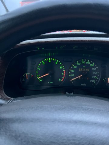

Yukarıdaki fotoğraf da aracın normal rölantisi.

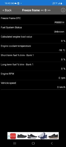

OBD cihazını bağladım hatalarda bir şey görünmüyor. Hatta araçta hiç hata yok. Yalnızca belli bir zaman sonra Freeze Frame kısmında P000014 hatası geldi. Eksantrik sensörü kaynaklı bir hataymış bu araştırdığıma göre. Yabancı kaynaklarda aracın geç marş alması ve stop etmesine neden olabileceği söyleniyor. Benim araba da geç marş alıyor biraz. Aküm yeni 72Ah Varta. Bazen de marş aldıktan sonra vuruntu yapabiliyor.
İzlediğim birkaç videoda rölanti valfi arabanın altında yer aldığını gördüm. Araç 2001 model bu araba 1998lere göre farklı bazı konularda. Eğer sökebileceğim bir yerdeyse kendim temizlemeyi düşünüyorum. Belki direkt valfi de değiştirebilirim.
