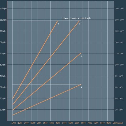

120'de açıktı gaza hiçbir şekilde basmadım. Yokuş aşağı duruma gelince manuele alıp 4 ile iniyordum. Belki ufaktan motor gaza basıyor olabilir. Araç bir an hızlanır gibi oldu hemen geri kompresöre bindi. Devir 3 bindeydi. Araç vites devir resminde görünüyor.
