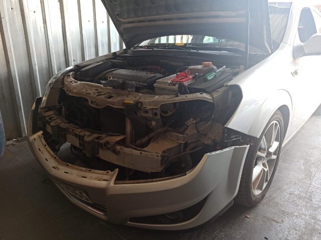

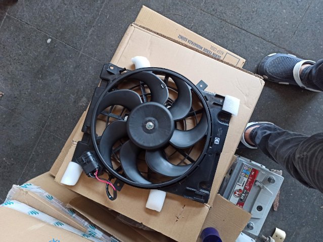

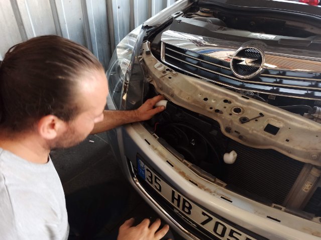

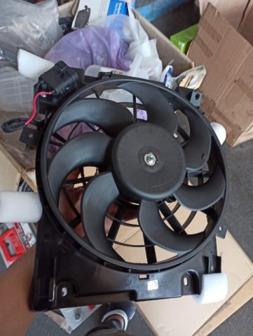

Selamlar ,malumunuz H kasa xer motorlarda 1 adet radyator fanı mevcut klima radyatoru icin 2. bir fan yok buda sicak havalarda klima acikken klima radyatorunun tam olarak soguyamamasindan kaynakli ,kompresorde fazla basinc vınlama sesi ve cekis dusuklugune sebep vermekte ,ben bu sorunu cok onceleri extra bir fan ekleyerek cozmustum burada paylasmak istedim ,fan olarak mette marka 1.3cdti klima fanı satın aldım ve radyatorun fan olmayan kismina monte ettim kesme bicme vs.olmadı fanın ayaklari tam uydu baska marka uymayabilir mette markada sorun yasamadim ,orjinal fandan paralel baglanti ile montaj tammalandı sicak havalarda bayilma vs yok klima performansi cok daha iyi ...

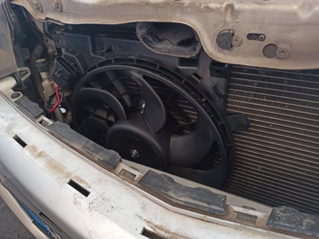

Montaj motor tarafına değil de ön tarafa yapılmış. Fan çalıştığından emiş yapacak gibi duruyor. (Pervane yönünden dolayı) Eğer havayı emecek şekilde çalışıyorsa araç hareket halindeyken rüzgarın etkisi ve iç taraftaki fanın havayı motor içine doğru emmesi herhangi bir sorun oluşturmuyor mu?
Orjinal fan araca onden bakinca sag tarafta konumlaniyor ,extra takilan fan radyatorun sol.tarafina takildi her iki fan birbirleri ile ayni hizada degiller.

Benim orjinal fanda ayni sekilde ic tafafta ,extra olarak bagladigimi one takmamin sebebi arkada uygun yer yok..
Radyatörün önüne takılan fan emme mi yapıyor, egzoz mu? Sanki egzoz gibi duruyor da, fanlardan biri emme biri egzozken, sirkülasyon sorun olacaktır.
on tarafa sonradan taktigim emme yapiyor.
Bu durumda ters voltaj mı verdiniz?
Ahmet Darendeli
Elektrik baglantisini ben yapmadim ,buyuk ihtimal ters baglanmis olabilir.tek bildigim extra takilan fanin kademesi 3.kademeye ayarli klima acsamda 3.kademe calisiyor arac kendi fanini acsada extra fan 3.kademe calisiyor,105 derece calisan xer motor icin oldukca faydali oldu.

basit düşün, pervane dönüş yönüne göre takılır parça
Elbette lakin bazı elektrik motorları ters polaritede aksi yöne dönüyorlar. Böyle ayarlandıysa sorun yok.

Elektronik kontrol yoksa dahili ters voltaj dönüş yönünü değiştirir. Ancak pervane kanat açısı nedeniyle işe yaramaz
yahu fanı ters çevir tak bitti, voltaj moltaj kanatlar açılar N'oluyoruz
Olmaz. İç tarafta pervane yuvası var milde dönme yapmasın diye

Aslında sorun seyir halinde degilde sıkışık dur kalk trafikte oluyor ,extra fan neredeyse sorunu ortadan kaldırdı yuksek suratlerde radyatorun aldigi ruzgar yetiyor bence.
