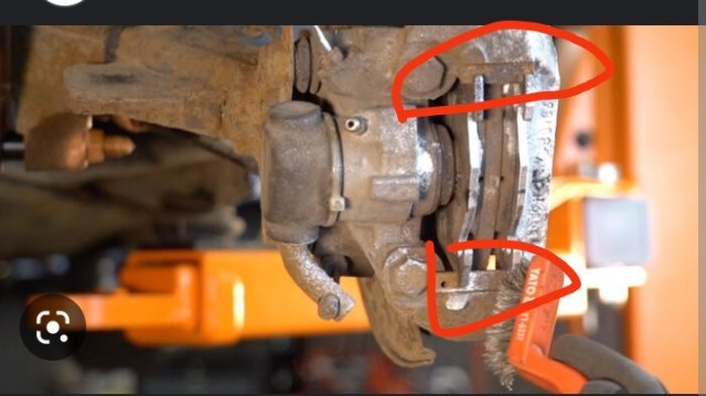

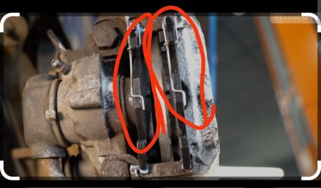

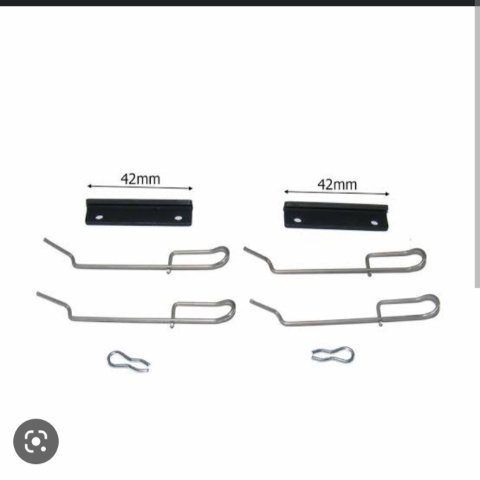

Merhabalar herkese arkadaşlar pug 206 aracımin arka balata tutucu pim ve yaylarindan arıyorum fakat hiç bir yerde bulamadım. XT 1.6 16v ve GTI modellerde arkalar disk malum. Uydurma bir şey yapıldı fakat randıman alamadık el freni çekilip bırakıldığında balata hala tutmaya devam ediyor.

Kaan Karakaya
Orijinal parça kodu PSA 4427.55, Renault 7701202141, Bosch 1987474197
https://www.hmcparca.com/fren-balata-yayi-94-peugeot-106-bosch-1987474197.html  (Sitenin güvenilirliği konusunda bilgim yok)

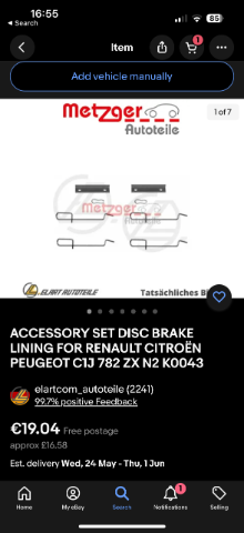

Sezgin Yılmaz
Bulamaz iseniz son ihtimal bana yazin uk dan postalarim
bu kodlar ile de arama yapabilirsiniz
References codes
BENDIX:
792266B
BOSCH:
1 987 474 197
BREMBO:
A 02 215
HELLA:
8DZ 355 202-341
HELLA PAGID:
8DZ 355 202-341
JURID:
792266J
OJD (QUICK BRAKE):
1125
PAGID:
K0043
TEXTAR:
82029500
TEXTAR:
97200 0295 9 1
Original (OEM) codes
CITROËN:
4427 55
PEUGEOT:
4427 55
RENAULT:
77 01 202 141
