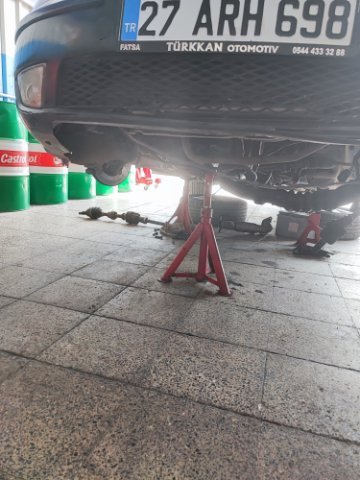

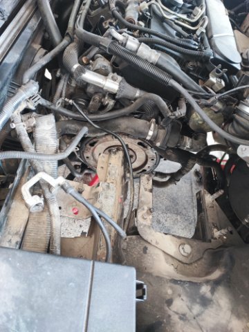

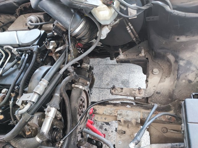

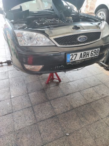

Eyv abi teşekkürler ilettim telefonu. Bu arada bugün ustanın yanına uğradım aracımı yarına yetiştirmeye çalışacak bir kaç foto da çektim

Arkadaşlar sorun giderildi. Masraf 23.750 TL. Balatalar ölmuş. Yağ eski çökmüş tortular oluşmuş. Türibinler Ankara'da yapıldı. Gaziantep öz azimli otomatik şanzıman firması halletti. 5 günde aldım aracımı Herkese teşekkurler.

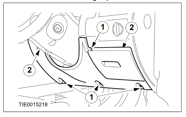

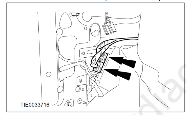

Sol camurluk ic kisminda sanziman beyni var. Yıkamaci su kacirmis olabilir.

Benim çözebilme ihtimalim varmı acaba. Tamirciler kapalı pazar olduğu için

Direksiyonun alt kısmını sökerseniz görme şansınız olabilir en azından kontrol edebilirsiniz. Hoş oraya su girmesi çok mümkün değil ama olabilir. Tamirden sonra bozulduysa bence başka bir sıkıntı var. Geri vites bandını da sökmüşken değişselerdi keşke.
