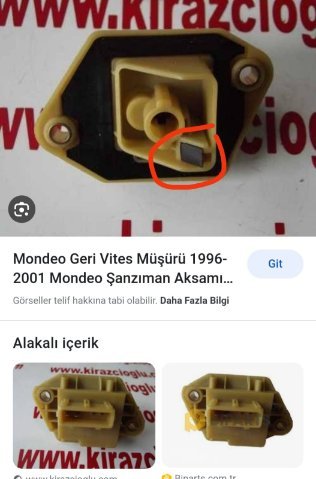

arkadaşlar merhaba. ben yaşadıgım sıkıntıyı sızınle paylaşmak istedim. Mondeo mk2 geri vites müşürü parcacılarda olmaması sebebı kendım tamır ettım. hava fıltresı kazanının altında plastık bır parca olan geri vites muşürü , ıcınde plastık aksam zamanla yıpramıs oluyor. eger musuru sokersenız zaten göreceksiniz. geri vitese taktıgınızda ıcınde bır parca musurun ıcındekı bır plastık parcaya baskı yapıp musuru devreye sokuyor. zamanla muşurun içindekı plastık parca yıprandıgı ıcın devreye gırmıyor. buraya ben kendı arabamda metal bır parca kesıp yapıstırdım. yapıstırırken dıkkatlı olun. eger fazla yapıstırırsanız ıcındekı plastık komple yapısır kı , müşür çöp olur.1460282940_mondeomr.jpg.8fab0ac585e5f8805994f344c5b1c8b4.jpg
