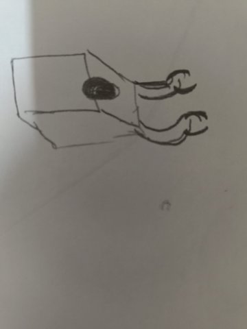

Hocam parçayı internette aradım bulamadım. Sizin de dediğiniz gibi parçaya ismi kendi uydurmuş muhtemelen. Yuvarlak olarak cizdigim kısım çukur bir top girecekmis gibi oyuk. Malzemenin büyüklüğü 2 tane 1 lira büyüklüğünde yaklaşık. Ve öyle kolay kolay kırılacak birşey de değil dökme saç demir gibi metal bir parça.

cumartesi gününe kadar doluyum. Cumartesi günü servise gideceğim inşaallah. Bugün kırılan diğer parçayı da gösterdi. Üçüncü gözdeki kırılmış dedi şekil yaklaşık olarak söyle birşey. Sıkıntı kalmadı vs diyor yine ama motor sesi hiç hoşuma gitmiyor, yanık yağ kokusunu alamadım hasta olduğum için
