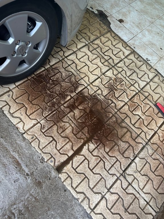

Bütün verdiğiniz bilgiler için teşekkürler ederim. Bugün aracın borularını söktüm ve su bastım baya tortu çıktı sonra terstende su bastım baya pislik çıkınca daha kimyasal madde kullanmak istemedim ve bağlantılarını gerçekleştirdim. 1 litreye yakın yarısı antifriz yarısı hazır su olmak üzere araca ekledim 2 kere fan açmasını bekledim ve işlem tamam artık sıcacık oldu. İnşAllah böyle devam eder. Çıkan kiri yükledim bakabilirsiniz.
