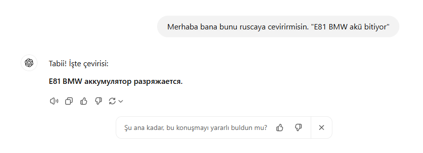

Ali Darbaz 25 Aralık 2024 Paylaş 25 Aralık 2024 (düzenlendi) Doğan Arşiray yazdı: dilin varsa; tabi iyi olur. mutlaka bir fikir vardır. Sonuçlar https://www.drive2.ru/l/686841825201230222/ Adam diyorki, tüm sigortaları söküp tek tek takın ve multimetre ile takip edin . Hangisi ile batarya drain oluyor ise arıza ordadır. https://www.drive2.ru/l/644733278636493495/ Burda bir sürü çözüm var. https://www.drive2.ru/search/?text=E81+BMW+аккумулятор+разряжается. 25 Aralık 2024 tarihinde Ali Darbaz tarafından düzenlendi Yorum bağlantısı
