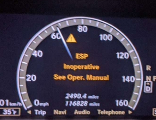

Bundan yaklaşık 40-45 gün önce öğlen şirkette yemeğe gidecekken daha 10 metre ve maksimum 2-3 km/s hızla otoparktan çıkarken birden ekranda
ESP Kullanılamaz diye Sarı renk bir uyarı belirdi, bunun türkçesi
Hemen vay babasının düşmanlarını diye cümle kurmadım tabi :) Dikkatimi direk çeken şey eğer gerçekten fren sistemi ve ESP de arıza olursa.
Uyarı ABS ve ESP devre dışı servise gidin şeklinde olurdu.
Neyse dedim ilerleyeyim o da ne gaz yok :shok: (küfür mod loading....)

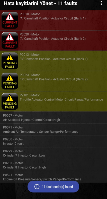

ilerde sağa çektim direk OBD cihazına bağladım (bluetooth basit olan)
Liste bir geldi aman tanrım dedim :D :D :D
Baştaki camshaftları görünce direk babasının düşmanlarından girdim tabi.

Neyse arıza kodlarını sildim biraz yürüdüm devam ettim ama o en altta gördüğüm P0521 gitmedi
Ama şunu belritmek lazım Mercedes motorlarında bu standart OBD tarayıcıların okuduğu kodun tam karşılığı altında yazan değil mercedesin kendi iç kodunun açıklamasına bakmak lazım. Örneğin listede 8. enjektör var V6 araba için :D
Bu arada motor koruma moduna (Limp Mode) girince, ESP arkadaş ben bu motora hükmedemem o  yüzden ben aradan çekiliyorum haberin olsun dediği için sadece ESP devre dışı diyormuş öğrendik.

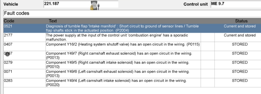

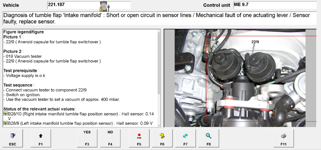

0521: gördüğünüz gibi hiç orda yazdığı gibi yağ basıncı ile ilgili değil. Emme manifoldunda hava Flap larının aktif pozisyonda takılı kalması p2004, deaktif pozisyonda takılı kalsaydı p2006
Bunun detayına girince aslında sadece neyi kontrol etmek gerektiğini söylüyor ama başka bir teknik not çıkmadı.

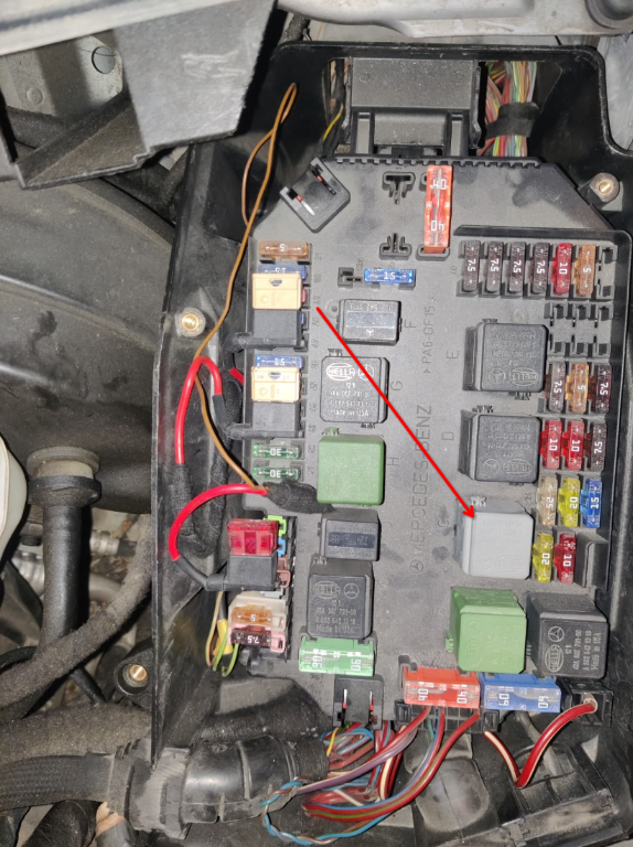

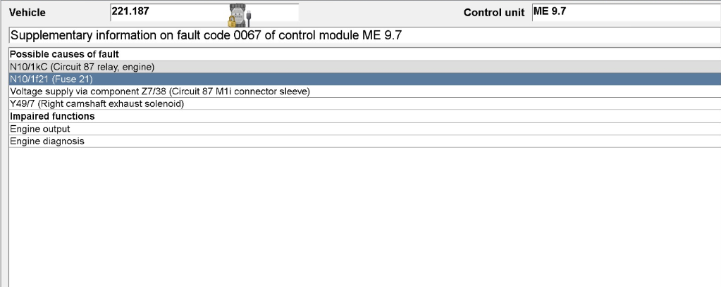

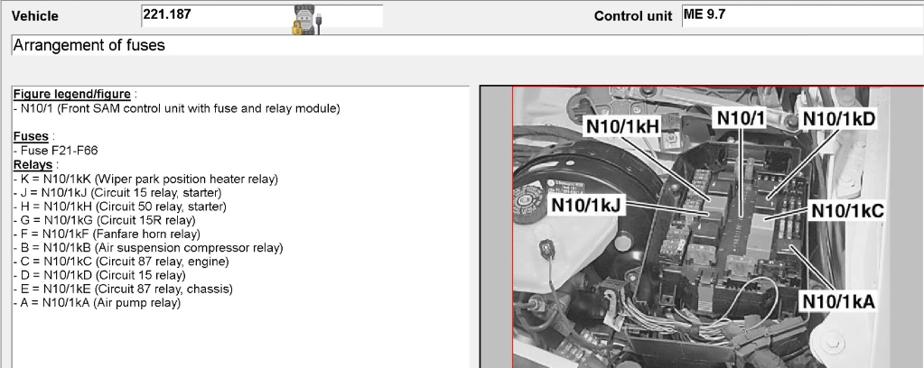

Neyse bunu sonraya bıraktım 2177 neymiş ki diyip girince Circuit 87 dediği aslında motoru kontrol eden ECU ya giden hat.

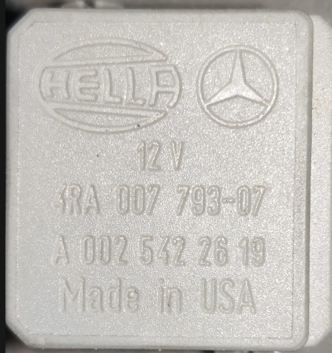

Güç kesintisinin sebebi bu mudur acaba derken burdaki serviste orjinal röleyi bulunca gidip hemen alıp taktım.
Problem kesin bu röledendir dedik çünkü devrenin gücünü anca bu keser dedik ve değiştik orjinal değerler önemli

Bu arada elektriksel problemi çözdük dedim ama manifold kafama takıldı nedir nedir nedir bir araştırdım ve m272, m273 vb motorlarda kronik bir problem olduğunu öğrendim.

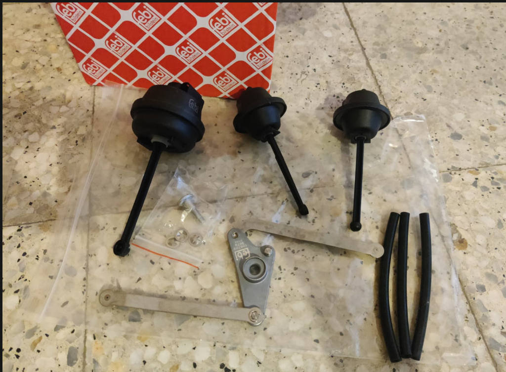

Bu motorlarda manifold hava akışını motorun devrine ve gaz pedalı posizyonua göre uzun yoldan veya kısa yoldan silindirlere gönderebiliyor ayrıca havanın hızını tirbülans yaptırarak değiştirebiliyor ve bunun için flapların pozisyonunu açısını ayarlıyor. Detayını bu amca anlatmış. Önce manifolda komple değişecek dediler ama tamir kiti olduğunu görünce direk sipariş verdim geldi. Ama bir ara fırsat bulunca yaparız diyerek devam ettim çünkü sürüşe engel değildi.

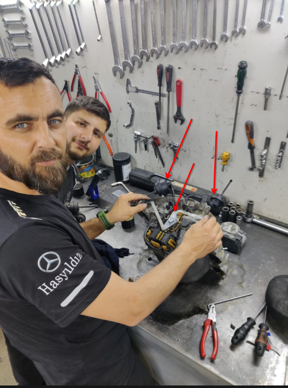

Tamir kitini almıştım zaten adamlar puluna kadar koymuş kitin içine. Bende manifold contası, gaz kelebeği contası, enjektör o-ringleri ne varsa sökülmüşken hepsini yenileyelim diye önden aldım. (Çok kıl adamım yahu, bak benden araba alınır :D

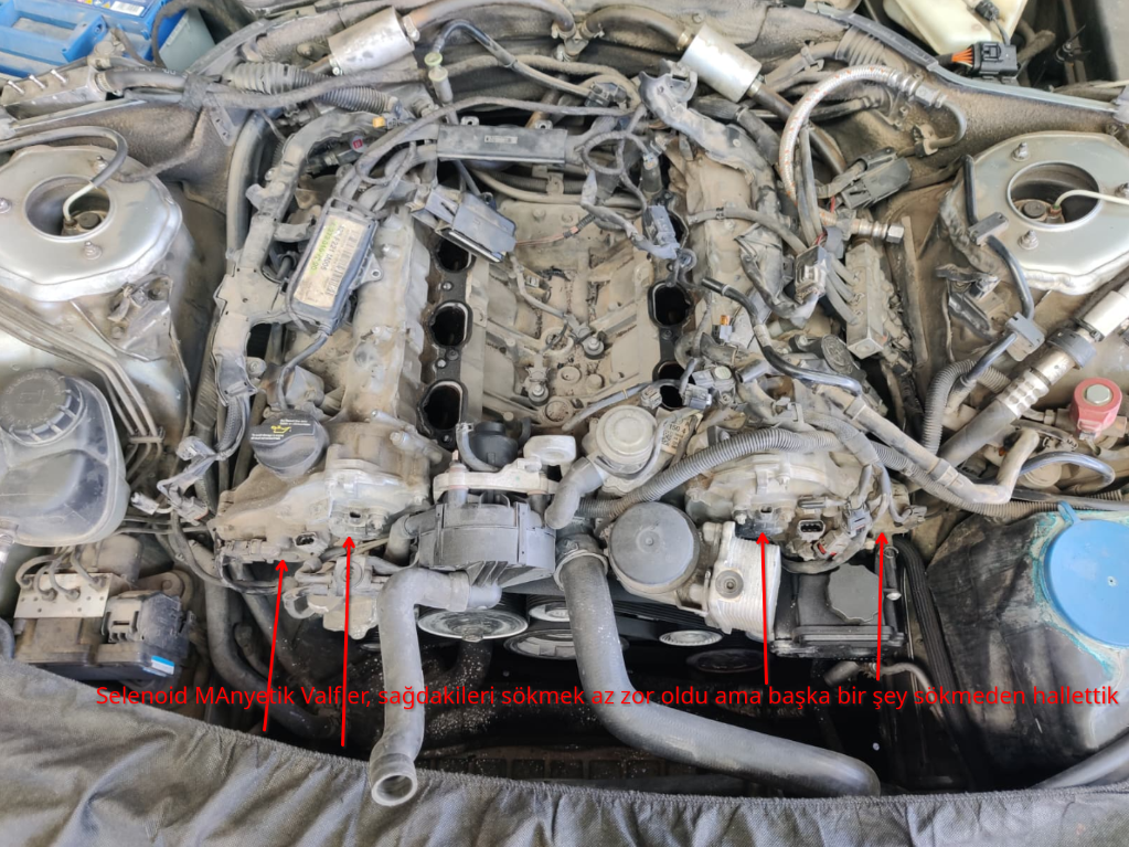

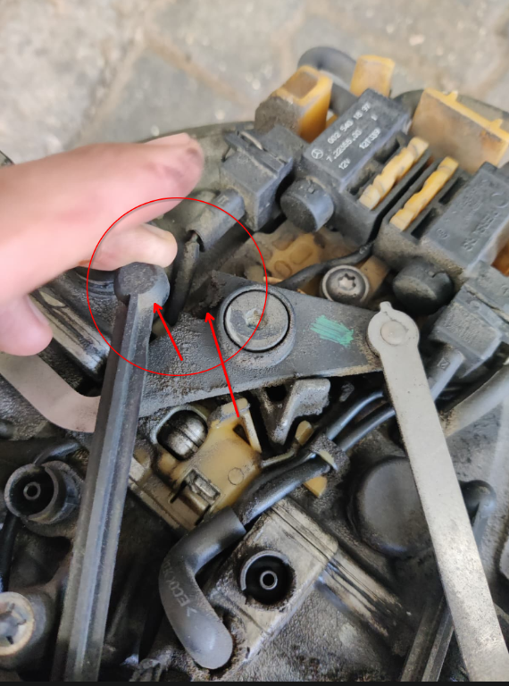

sonra girişelim dedim giriştik, videolardanda rehberlik ederek adım adım, sensör soket kırmadan manifoldu ustalar aldı yerinden.
işte kırılan yer
ustalar yeni kiti ve metal kolları yerine dikkatlice taktılar, orta vida kırıldı sökerken onuda dışarıya gönderip hallettiler.
Arada bütün manyetik selenoidleride değiştik.
