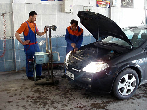

Mustafa Yiğit 20 Eylül 2008 Paylaş 20 Eylül 2008 far ayarı öle göz kararı yapmak yanlış olur serviste aşağıdaki aletle yapılıyor bu işlem Yorum bağlantısı
