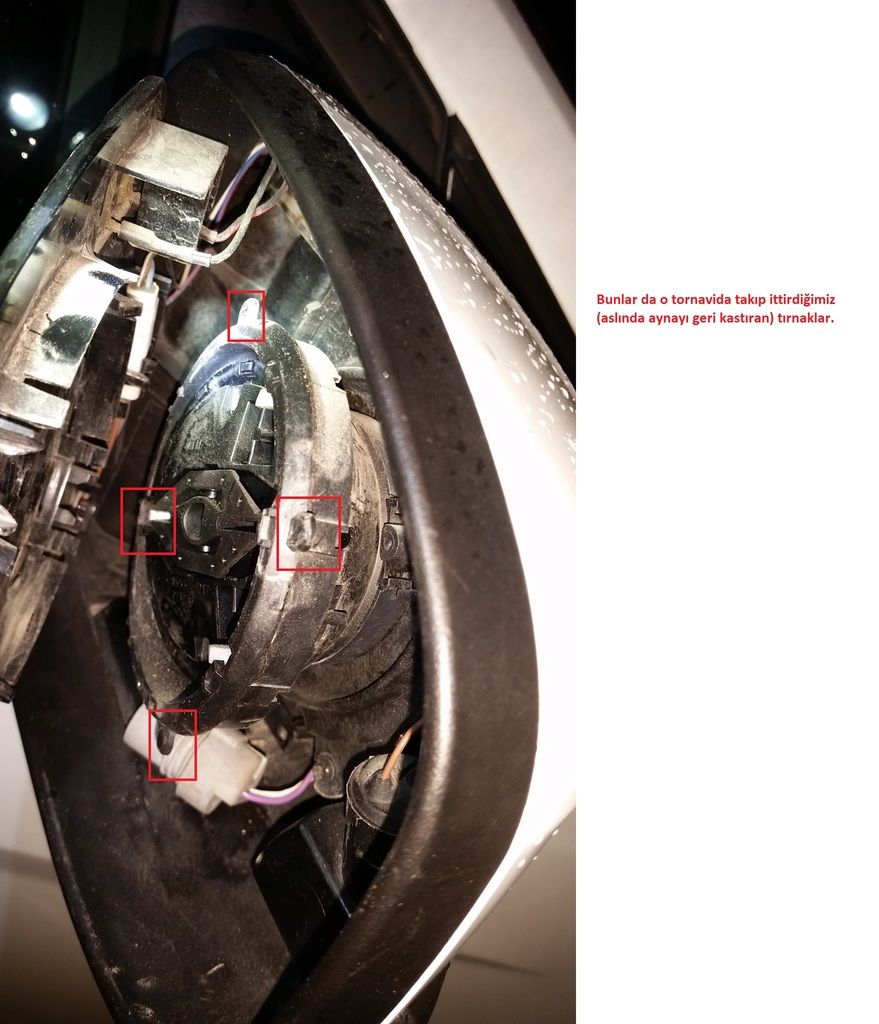

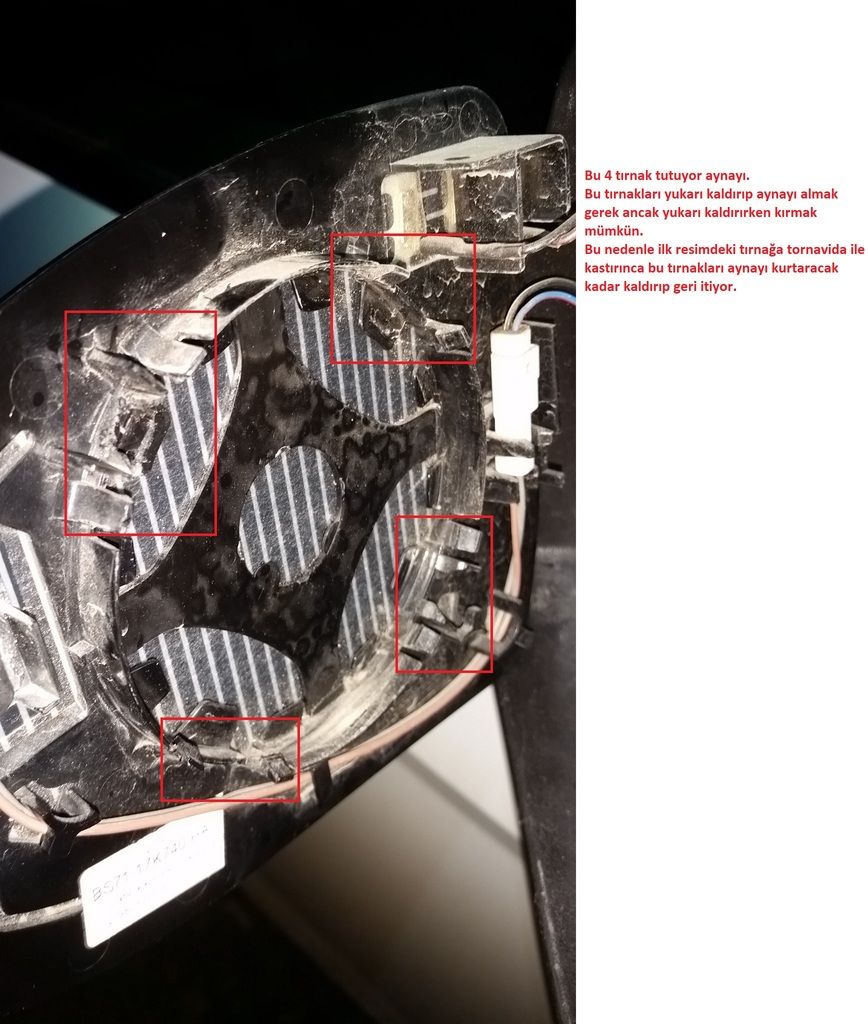

Öner Kurukuz
Evet ampulu değiştirdim.
Video çekemedim, hafif yağmur yağıyordu ve işten geldiğimde hava kararmış olduğu için video işe yaramazdı.
ilk olarak aynayı en iç tarafa bakacak şekilde çeviriyoruz.
Sonra buraya bir düz tornavida tutup çeviriyor ve kastırıp tırnağın atmasını sağlıyoruz.
Resimde ittirin yazmışım ama aslında okun tam ucuna tornavida takıp çevirince oluyor.
Bu da kastırdığımız tırnaklar.
Aynayı çıkarıp ledi taktım.
