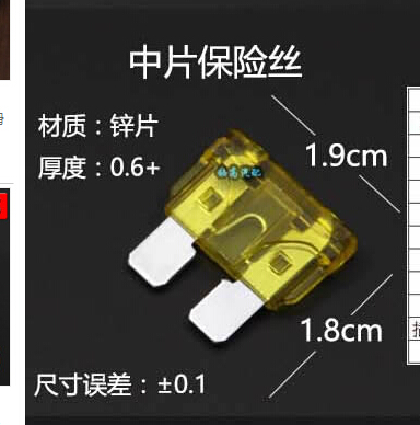

Osman Uslu 19 Temmuz 2016 Yazar Paylaş 19 Temmuz 2016 Çakmak bozulacak birşey değil eğer şarj cihazının ışığı yanıyorsa en azından basılı tutunca çakmakta ısınır.. basılı tutmadım sigorta attığı için sanırım şarj cihazının ışığı da yanmıyor şuan benim sigortanın şekli linkteki gibi. ama değerini hatırlamıyorum maalesef. Bakamadım tekrar. http://g01.a.alicdn.com/kf/HTB1kZjAKXXXXXcEXVXXq6xXFXXXI/Araba-sigorta-seti-sigorta-kutusu-12-v-sigorta-blo%C4%9Fu-küçük-blade-sigorta-kutusu-80-adet-grup.jpg Viteste bir çok tespih var. Bir gün birinin küçük bir parçası çakmaklığa düşmüş. Şarjı makinesini takınca sigorta attı. Ben sanıyorum ki normal uçlu sigortalardandır diye. Fakat öyle değilmiş.. 20 ampermiş.. Yorum bağlantısı
