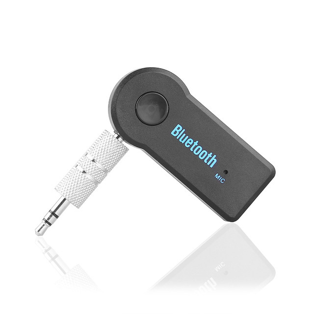

Hami Erışık 20 Ağustos 2016 Paylaş 20 Ağustos 2016 Aux çıkışına usb baglayamassın.iki ucu 3.5 lik aux kablosuyla cep telefonundan müzik dinleyebilirsin.. Ben aliexpresten blutut cihazı aldım,taktım torpidoya cep telefonundan eşleştirdim müzigi telefondan dinliyorum.. Bende ilk önce aux kablosuyla yaptım ama müzik ses kalitesi iyi degildi..blutut cihazıyla çok harika ses çıkışı oluyor..cihazı tavsiye ederim... 1 Yorum bağlantısı

Kamil Çiçek 1 Eylül 2016 Paylaş 1 Eylül 2016 telefondan ses aktarmak için aux'a bluetooth aparatı kullanıyorum. gayet memnunum. ama aradaki metal bağlantı yerine kısa aux kablosu kullanıyorum. bağlantı iptal olduğu zaman belirli bir süre sonra kendi kapanıyor. şarjlı aynı zamanda. arada şarj etmeniz lazım. elinizde küçük powerbanklardan varsa baya uzun süre yerinden çıkarmadan kullanılır. aliexpresten aldım fakat türkiyedede yakın fiyatlara satılıyor artık. Yorum bağlantısı
