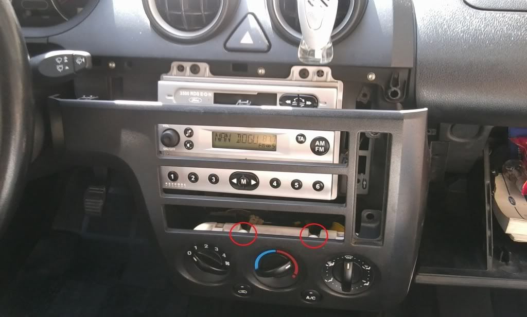

Erdi Tepe 21 Ağustos 2016 Paylaş 21 Ağustos 2016 Sevgili Forumdaşlar, Daha önce bu konu acildi mi bilmiyorum. Aracimin klimasi cok garip davraniyor. Şöyle ki: Kafasina gore calisiyor veya calismiyor. Bazen 1 hafta bazen 2 gun bazen de sadece sabahlari bazen de sadece nemli ve yagmurlu havalarda vs. Klima tusuna bastigimda isigi yanmiyor. Hani isigi yansa da sogutmasa dicem ki gazinda sıkıntı var. Ama oyle degil. Devreye hic girmiyor. Calisti mi sogutmada bir problem yok on numara. Sanirim problem elektriksel. Oto elektrikcisine sordum dedi ki hic gormedim boyle birsey. Ben klima basinc müsüründen olabilecegine dair bir yazi okudum fakat anlamadim. Boyle bir durumla karsilasan oldu mu? Ne yapabilirim bu konu hakkinda? Tesekkurler. Yorum bağlantısı
Selim Kaya 22 Ağustos 2016 Paylaş 22 Ağustos 2016 Kronik problem midir bilmem ama, klima tuşu tırnaklarından kopabiliyor. Benim arabada da öyle. Bu yüzden klima düğmesi temazsızlık yapabiliyor altındaki tuş ile. Kontrol etmekte fayda var. Yorum bağlantısı
Haluk Gümüş 22 Ağustos 2016 Paylaş 22 Ağustos 2016 Teyp kısmındaki çerçeveyi çıkararak klima buton kısmına ulaşabilir, temassızlık, gevşeme varsa halledebilir ya da bir sprey ile o bölgeyi temizleyebilirsiniz. Yorum bağlantısı
Çağlar Bayur 22 Ağustos 2016 Paylaş 22 Ağustos 2016 devreye girmediği an elektrikçide kontrol edilmeli. büyük ihtimal gaz basıncını ookuyamıoyr. o zaman devreye girmez. Yorum bağlantısı
Erdi Tepe 23 Ağustos 2016 Yazar Paylaş 23 Ağustos 2016 devreye girmediği an elektrikçide kontrol edilmeli. büyük ihtimal gaz basıncını ookuyamıoyr. o zaman devreye girmez.Gaz basincini okumasini sağlayan klima basinc müşürü olabilir mi? Hani şu motorun sağ ön teker tarafinda bulunan şey. Sanirim dogru anlattim ben ondan suphelenerek gecen gun ona wd-40 sıktım belki duzelir diye. Ama olmadi tabi. Neden sıktıysam Yorum bağlantısı
Erdi Tepe 27 Ağustos 2016 Yazar Paylaş 27 Ağustos 2016 (düzenlendi) Bugun klimaciya gittim. Klima gazini kontrol etti ve sigortaya bakti. Sknti yok bunlarda ön panelin degismesi lazim. Onu da zor bulursun dedi. Bulursan degistiririz dedi. Paneli söküp bakma zahmetinde bile bulunmadi. Ben de baska bir elektrikciye gittim. Durumu anlattim. Panelde bir sknti oldugunu dusunmedigini fakat düzeni komple kontrol etmesi gerektigini soyledi. Ben de sali gunu birakacam araci. Bakalim problem nereden cikacak. Eğer ön panelin degismesi gerekirse nereden bulabilirim? 27 Ağustos 2016 tarihinde Erdi Tepe tarafından düzenlendi Yorum bağlantısı
Erdi Tepe 5 Eylül 2016 Yazar Paylaş 5 Eylül 2016 Hangi elektrikciye sorduysam klima kontrol kumandasinin degismesi gerektigini soyledi. Bir iki yerde sordum sıfırı 350 TL orijinal dediler. Çıkmasını bulabilecegim bir yer var midir ya da yardimci olabilecek biri? HUAWEI P7-L10 cihazımdan Tapatalk kullanılarak gönderildi Yorum bağlantısı
