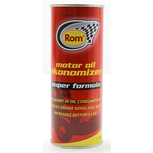

Onur Boga 4 Aralık 2016 Yazar Paylaş 4 Aralık 2016 Çağlar Bayur yazdı: gr eksiltmez bunu koyun kaç ml koymak gerekir ki bunu, aracım 5000 km de yaklasık 600 gr eksiltiyor Yorum bağlantısı
Çağlar Bayur 4 Aralık 2016 Paylaş 4 Aralık 2016 Eksiltme denmez ona normal işleyiş Bunları arabayı satarken koyarlar ki motorun durumu anlaşılmasın Yorum bağlantısı
Onur Boga 4 Aralık 2016 Yazar Paylaş 4 Aralık 2016 Yani koymayayım. Peki asıl soru hakkında ne düşünüyorsun abi F3211 cihazımdan Tapatalk kullanılarak gönderildi Yorum bağlantısı

Mustafa Sahin 4 Aralık 2016 Paylaş 4 Aralık 2016 Çağlar Bayur yazdı: gr eksiltmez bunu koyun Buna benzer birşey koymuştuk, markası aklımda değil. Peki Çağlar bey; yağın 10w30 olması turbonun az yağlanmasının yanı sıra başka zararı olurmu ? Usta biz burda 5w30 hiç kullanmıyoruz 10w30 kullanıyoruz diyor, Akdeniz bölgesi zaten sıcak bir memleket 10w30 'un zararı değil faydası oluyor diyor. Yorum bağlantısı
Çağlar Bayur 4 Aralık 2016 Paylaş 4 Aralık 2016 Az çok yağlama olmaz her yağ görev yapar. Ancak üretenin tavsiyesi dışı kullanmamalı 1 Yorum bağlantısı
