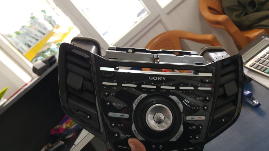

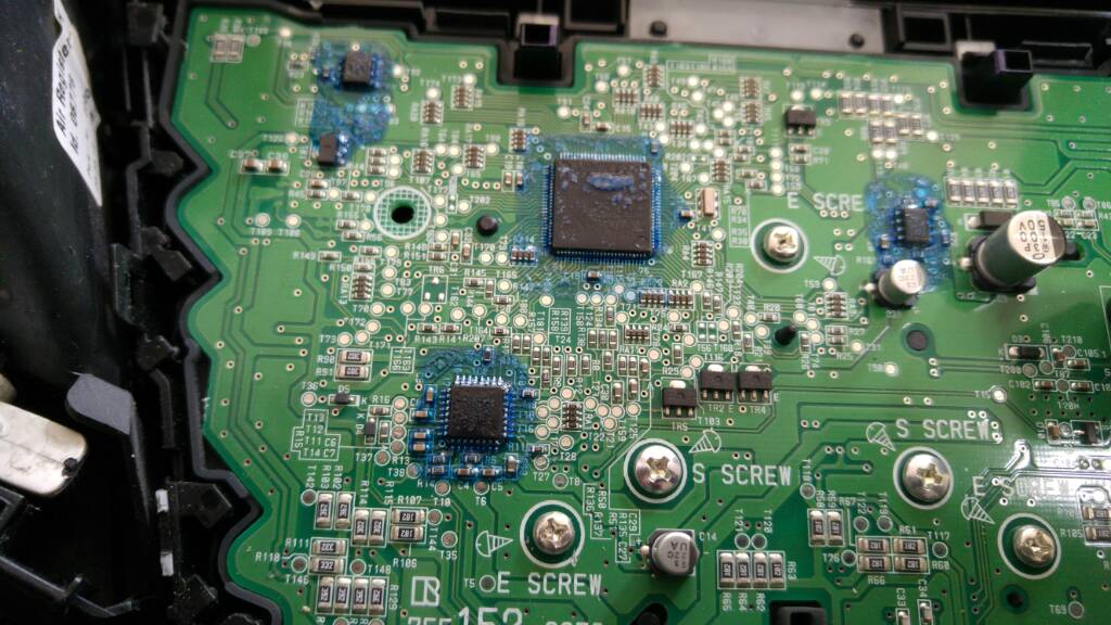

Kemal Akkan 21 Ocak 2017 Paylaş 21 Ocak 2017 (düzenlendi) Arkadaslar sonunda arabamin teyp unitesini soktum tuslarim takiliyordu temizledim ve yogun ugrasidan sonra yerine taktim resimleri ekliyorum soru sormak isteyenler olursa yazabilir... 21 Ocak 2017 tarihinde Aydın Akdeniz tarafından düzenlendi Yorum bağlantısı

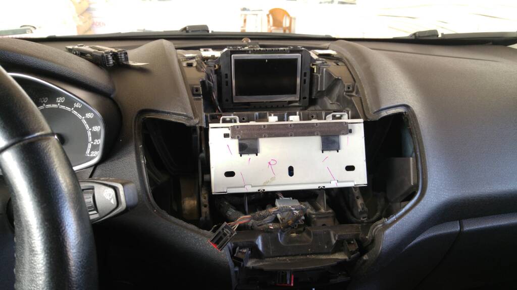

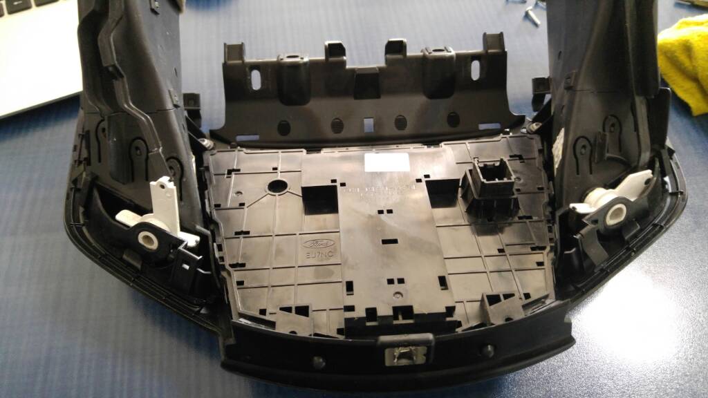

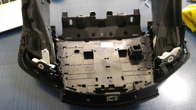

Kemal Akkan 21 Ocak 2017 Yazar Paylaş 21 Ocak 2017 Arkadaslar ilk once ust kapak cikartiliyor bilgi ekranini oldugu kisim.tirnakli zaten ama.plastik.bisey sokun araya once yukardan cam tarafindan sokmeye baslayin sonra teyp uniteainin bagli oldugu kisimlar.var toplam 4 adet vida ile sabitlenmis onuda sokun ondan sonra altta vitez topuzunun karsisinda hava yastigi.lambasinin oldugu bolum.var onuda sokun basit zaten sonra o bolumden ve ustten kendinize dogru cekin o esnada hava kanallari ole birlikte cikiyor sonra fisleri cikartin uzerinden ve neresi arizali ise.ona gore.icini acabikirsiniz benim tuslar takilmisti pislikten sokup yikadim plastik tus altligini Bir resim.daha 1 Yorum bağlantısı

Fatih Duru 26 Ocak 2017 Paylaş 26 Ocak 2017 On 21.01.2017 at 21:39, Mehmet Gökay Şirikçi yazdı: Tuşlar daha gıcır gıcır sıfır gibi içime sinmiyor orayı değiştirmek boşuna para vermiş gibi olucam eğer basit bu yöntemlerle düzeltebilirsem çok iyi olucak Dostum hiç değiştirme oksitlenme gibi bişey olmuş olabilir. Bizim arabaların sağını solunu sökmek takmak kolaydır. Sadece nasıl yapılacağını keşfetmek lazım. Elin biraz yatkınsa arabanın çoğu yerini dağıtır toplarsın. Aşağıdaki linkte servis kitapçığı var. Hangi parçanın nasıl sökülüp takılacağı yazıyor. Benim 2012 ama çoğu kısmı aynı biliyorsun. Benim teypte temassızlık vardı söküp teypçiye götürmek istedim. İlk önce cesaret edemedim sonra bi aksesuarcıya söktürüp elektronik tamirciye götürecektim. Adamlarda cesaret edemedi. youtube mühendisliği ile tekbaşıma söktüm temassızlık olan yeri hallettirdim sonra kendim topladım. Plastik aksam çok olduğu için biraz nazik davran ama korkma kolay kolay kırılcak bişey yok Burdan belki yardımcı olabilir. Airbag için tasarlanmış ama ordan ulaşabilirsin diye düşünüyorum. Link aradım ama bulamadım. Kendim yükledim fiestanın servis kılavuzunu.; http://www.filedropper.com/fordfiestab299201075 --------------------- Yorum bağlantısı
