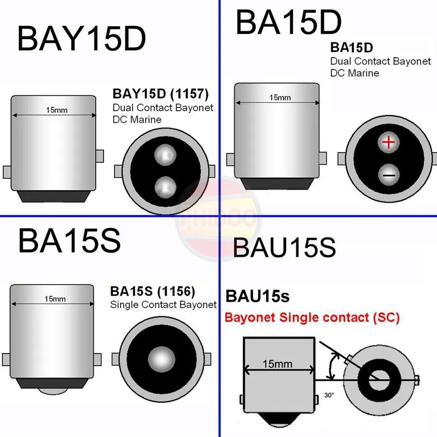

Ali Ünal 22 Şubat 2018 Paylaş 22 Şubat 2018 (düzenlendi) 2005 Focus Mk1 aracımda kullandığım ampuller; Ön ve Arka Sinyaller: BAU15S tip (PY21W) (1156) Hatchback araçlar için Arka fren ve Park lambaları: BAY15D tip (P21/5W) (1157) Geri Vites ve Arka Sis Lambaları BA15S (P21W) (1156) Plaka Lambası: C5W Park Lambaları: T10W5W Kısa Far: H7 Uzun Far: H1 Ön Sis : H11 (H8 tip te oluyor) 22 Şubat 2018 tarihinde Ali Ünal tarafından düzenlendi Arka Fren Lamba Kodu P21/5W 2 Yorum bağlantısı

O.Yücel Çetin 14 Mayıs 2022 Paylaş 14 Mayıs 2022 Mehmet Ozyurek yazdı: Ne alıyordun Abi fren ve stop lambalarını yenileyeceğim. Yorum bağlantısı
Mehmet Ozyurek 14 Mayıs 2022 Paylaş 14 Mayıs 2022 Osman Yücel Çetin yazdı: Abi fren ve stop lambalarını yenileyeceğim. BAY15D olmalı. 1 Yorum bağlantısı
