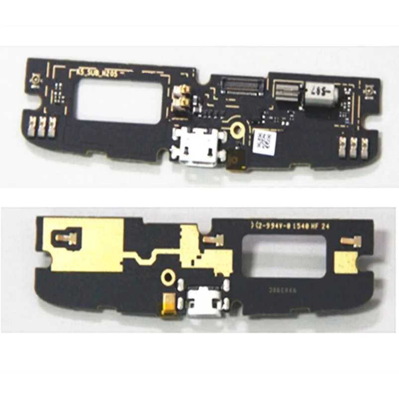

arkadaslar merhaba 7-8 aydir lenovo k5 note kullaniyorum, fakat gorusme aninda sesin karsi tarafa gitmedigini farkettim..  ses kaydedicisinde deniyorum sesi cok kaliteli olarak kaydediyor. fakat telefon gorusmelerinde ses gitmemekte... telefondan anlayan yada onerisi olan varmidir acaba?
Ses kaydedici mikrofon handsfree mikrofonu. Sizin ana mikrofon bozuk

Servet beyin dediği gibi durumunuz. Büyük ihtimal hoparlörden konuşurken sesiniz gidiyordur fakat normal konuşmada gitmiyordur.

evet hoparlorde gidiyor... ama ilginc olan bi durum var mikrofon kismina direkt konusma yaparsam o sekilde problem yok fakat kulagimda normal konusma durumunda sesi alamiyor...  tikandigini dusundum sarj soketinden bir sekilde sesi aliyordur iceri diye dusunerek mic girisini temizlemeye calistim fakat temiz... ise yaramadi...

Şarj soketinin olduğu küçük bir board değişecek. Biraz el yatkınlığınız varsa çok kolay bir şekilde kendinizde yapabilirsiniz. İnternet üzerinden board satın alıp youtube dan nasıl değiştirildiğine bakıp değiştirebilirsiniz. Tabi garanti varsa birşey diyemem.
Maalesef lenovo serilerinde bu kronik problem, serviste değişmesi gereklidir.
garantisi devam ediyor... daha yeni sayilir... birkac programim var ornek fuelio ( arac yakit takip programi) bunlardaki verilerimin kaybolmasini istemiyorum acikcasi.. yedekleme yapar yapmaz servisin ellerinden oper telefonum... titresim konusunda hangi titresim modunu kastediyorsunuz acaba? tus takimi titresimimi yoksa gelen arama titresiminimi? yada baska ? tam tarif yaparsaniz yardimci olmaya calisayim..

evet biraz arastirdim kronik bir problemmis... yazilimsal oldugunu soyluyorlar..
14 saat önce, Alpay Sumer yazdı:
Maalesef yazılımında da problem var ancak donanımsal problemleri de var.
