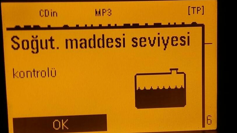

Arkadaslar merhaba, opel astra h kasa araclarda kronik hatalardan basta gelen sogutma sivisi seviye hatasi sorununa cozum olarak;

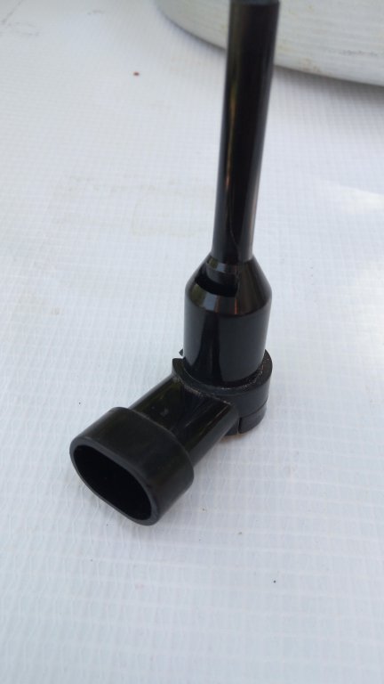

genlesme kabinin icindeki sensor zamanla seviye dogru olmasina ragmen seviye hatasi vermekteydi... bende genlesme kabini soktum icerisini guzelce temizledim... sensoru de cikardim temizligini yapip tekrar taktim. hafif yosunlasma benzeri bir yapidaydi...cok sukur hata duzeldi 😁 Benzer durumlarda hemen komple degisim oneriyorlar kabin yenisi kapagi ve müşür ortalama 250 lira tutmakta..Benzer sorunda müşür den baslayarak kontrol yapin eger olmazsa sonra degisime gidebilirsiniz.

Bir sure sonra su olmasina ragmen hata vermeye devam ediyor... pinpirikli adamimdir her uyarida kaput acip bakmaktan yoruldum.. malum bizim aracta hararet gostergesi yok isi sansa birakmak olmaz...

Keşke yazınıza daha önce denk gelmiş olsaydım, aynı sorunu benim araçta vermeye başlamıştı lakin benim ki yedek su deposunu söküp temizledikten ( kum ile ) sonra olmaya başladı sensörü çıkardığımda uzun kısmın plastik kısmının kırık olduğunu görünce sıfır sensör alıp taktım hata yine devam edince ustaya gittim usta depo değişecek yoksa bu hatadan kurtulunmuyor demesiyle sıfır orijinal kutu ve orijinal sensör aldım toplam 450 TL ye depoyu aldığımda sallayınca içerisinde top gibi bir şeyin salladığını fark ettim ben yıkadığım da takarken böyle bir ses  olmamıştı sıfır depo ve sensör takılınca haliyle sorun ortadan kalktı , ama kafama takıldı eski depoyu salladım yine o topun oynama sesi yoktu bir kaç kez daha vurunca ve suyla yıkayınca sesi duymaya başladım sonra benim eski depoya suyu doldurup eski sensörü de takınca hata vermedi ama sıfır depo takıldığı için iade kabul olmadı boş yere sıfır depo ve sensör almış oldum meğerse yukarı aşağı şamandıra görevi yapan topun arasında küçük bir kum tanesi kalmış vurunca top hareket etmiş, nedeni de bundan kaynaklı olmuş sağlık olsun dedim başına gelen arkadaşlar depoyu sallayınca topun sesini duysunlar takarken.
