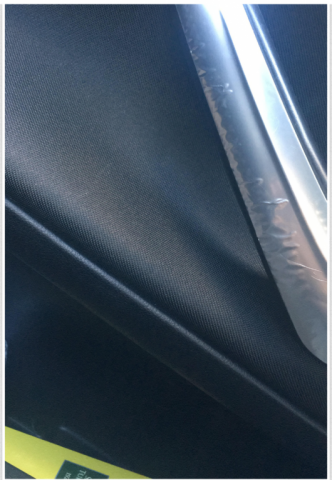

Can Kaya 29 Ekim 2018 Paylaş 29 Ekim 2018 Merhaba arkadaşlar kapı kollarının 1 tanesinde kabarma var bu konuda daha önceden tecrübe eden var mı ? Yorum bağlantısı

Can Kaya 29 Ekim 2018 Yazar Paylaş 29 Ekim 2018 12 saat önce, Serkan Toker yazdı: Tüm Mondeo sahipleri bir gün tecrübe edecekler maalesef.. Kazıyıp tekrar kapatabileceğimiz bir yer var mı bildiğiniz ? yada çıkma parça bulabilir miyiz gözüme hiç iyi gelmiyor şuan. Yorum bağlantısı
Harun Kocaçalışkan 30 Ekim 2018 Paylaş 30 Ekim 2018 Kaplamayı söküp boyayın bence. 1 Yorum bağlantısı
Mehmet Ozyurek 30 Ekim 2018 Paylaş 30 Ekim 2018 Ben de olsam boyardım.. Bulduğunuz da kabaracak.. Çok güzel boyanabilir bu parça.. Yorum bağlantısı
Sami Demirpaz 30 Ekim 2018 Paylaş 30 Ekim 2018 Kaplamayı söküp benzer bir renkte folyo ile kaplayın bence çok daha pratik olacaktır. O krom görünen yerler çıkabiliyor bilginize. Yorum bağlantısı
İnan Çınar 30 Ekim 2018 Paylaş 30 Ekim 2018 27 dakika önce, Sami Demirpaz yazdı: Kaplamayı söküp benzer bir renkte folyo ile kaplayın bence çok daha pratik olacaktır. O krom görünen yerler çıkabiliyor bilginize. +1 Elle çok temas ettiği için (özellikle terli elle ) yeni boya da çıkacaktır muhtemelen. Folyo daha mantıklı. 1 Yorum bağlantısı
Can Kaya 30 Ekim 2018 Yazar Paylaş 30 Ekim 2018 54 dakika önce, Harun Kocaçalışkan yazdı: Kaplamayı söküp boyayın bence. 50 dakika önce, Mehmet Ozyurek yazdı: Ben de olsam boyardım.. Bulduğunuz da kabaracak.. Çok güzel boyanabilir bu parça.. 43 dakika önce, Sami Demirpaz yazdı: Kaplamayı söküp benzer bir renkte folyo ile kaplayın bence çok daha pratik olacaktır. O krom görünen yerler çıkabiliyor bilginize. Yanıtlar için teşekkür ederim, ancak sadece 1 kolda kabarma var boyama yaparsam diğer 3 tanesi ile aynı görüntü olmayacak yada sağlamları da kazıyıp boyamam gerekecek. Sağlam olanları heba etmeye değer mi bilmiyorum 13 dakika önce, İnan Çınar yazdı: +1 Elle çok temas ettiği için (özellikle terli elle ) yeni boya da çıkacaktır muhtemelen. Folyo daha mantıklı. Kıvrımlı bir parça olduğu için folyo ile ben kaplayamam sanırım. Ayrıca ebayda parçayı buldum ancak Postage: £1,000.00 yazıyor şaşırdım kaldım https://www.ebay.co.uk/itm/FORD-MONDEO-MK4-NSR-DOOR-HANDLE-INSERT-2010-2014-YC11/253587046493?fits=Car+Make%3AFord&hash=item3b0af7405d:g:1l8AAOSwwoZa4rBi Bu parçanın kaplamasını yapan bir teknoloji usta yada ebaydaki parçayı satan yokmu ? Yorum bağlantısı
İnan Çınar 30 Ekim 2018 Paylaş 30 Ekim 2018 Kıvrımlı bir parça olduğu için folyo ile ben kaplayamam sanırım. Ayrıca ebayda parçayı buldum ancak Postage: £1,000.00 yazıyor şaşırdım kaldım [emoji4] https://www.ebay.co.uk/itm/FORD-MONDEO-MK4-NSR-DOOR-HANDLE-INSERT-2010-2014-YC11/253587046493?fits=Car+Make%3AFord&hash=item3b0af7405d:g:1l8AAOSwwoZa4rBi Bu parçanın kaplamasını yapan bir teknoloji usta yada ebaydaki parçayı satan yokmu ?Söküp altta kalacak kabarık kısmı zımparalayabilirseniz kaplama yapmak o kadar zor değil. Fön makinası ile kıvrımlara kaplama yapılabilir. Youtube da yardımcı olacak videolar mevcut. Ayrıca eğer siz söküp zimparalarsaniz kaplama işi yapanların para alacağını bile sanmam kaplamaya. 1 Yorum bağlantısı
Can Kaya 30 Ekim 2018 Yazar Paylaş 30 Ekim 2018 14 dakika önce, İnan Çınar yazdı: 21 dakika önce, Can Kaya yazdı: Kıvrımlı bir parça olduğu için folyo ile ben kaplayamam sanırım. Ayrıca ebayda parçayı buldum ancak Postage: £1,000.00 yazıyor şaşırdım kaldım https://www.ebay.co.uk/itm/FORD-MONDEO-MK4-NSR-DOOR-HANDLE-INSERT-2010-2014-YC11/253587046493?fits=Car+Make%3AFord&hash=item3b0af7405d:g:1l8AAOSwwoZa4rBi Bu parçanın kaplamasını yapan bir teknoloji usta yada ebaydaki parçayı satan yokmu ? Söküp altta kalacak kabarık kısmı zımparalayabilirseniz kaplama yapmak o kadar zor değil. Fön makinası ile kıvrımlara kaplama yapılabilir. Youtube da yardımcı olacak videolar mevcut. Ayrıca eğer siz söküp zimparalarsaniz kaplama işi yapanların para alacağını bile sanmam kaplamaya. Forumda daha önce bu sıkıntı yaşayıp buraya kaplatan varmış ama sonuç hakkında bilgi vermeden tekrar giriş yapmamış foruma siz ne diyorsunuz ? Telefonda görüştüm Oğuz bey ilgili birine benziyor daha önce yaptığını söyledi tam birebir olmuyor ama 1 ton kadar fark olabilir dedi. https://www.otoclubturkiye.com/forum/topic/289837-mondeo-mk4-kapı-iç-kolları-boya-kabarması/?tab=comments#comment-3149838 On 22.03.2017 at 07:51, Misafir yazdı: 1 Yorum bağlantısı

Can Kaya 30 Ekim 2018 Yazar Paylaş 30 Ekim 2018 (düzenlendi) Fiyat olarak ne kadar dendi? Kendisi mi söküp takacak? Nikelaj kısmı tırnaklı ben söktüm fotoğraf gönderdim. https://prnt.sc/lc68t3 O sadece kazıma ve kaplama yapacak kargo ile gönderim yapıcam. 80 TL fiyat verdi. 30 Ekim 2018 tarihinde Can Kaya tarafından düzenlendi Yorum bağlantısı
İnan Çınar 30 Ekim 2018 Paylaş 30 Ekim 2018 Tabela,reklam işi yapan yerleri yada araç kaplama yapan yerleri dolaşın. Mutlaka o renk folyo denk gelir. Şimdi siz göndereceksiniz, geri gelecek hem kargo hem kaplama ücreti vereceksiniz. Oldu ki begenmediniz ya boşa gidecek verdiğiniz yada karşı taraf tekrar gönder diyecek tekrar kargo ödeyeceksiniz. Yapılacak işlem kolay bir işlem. Nikelaji da sökmüşsünüz zaten. Siz yapamazsanız bile gittiğiniz yer bunun çok çok altında bir fiyata bunu yapar eminim. Belki hiç ücret bile almaz. Hepi topu 50 cm folyo, 10 dk lık işlem ... Tercih sizin. Şansınızı deneyin, son çare olarak Ankara ya gönderin. Yorum bağlantısı
