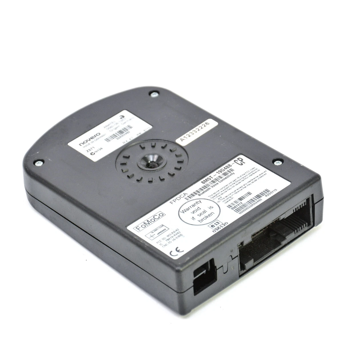

Ali Cihangiroğlu 21 Şubat 2024 Paylaş 21 Şubat 2024 (düzenlendi) Furkan Bakırel yazdı: Belki de mute işlemi görmüyor o tuş Bluetooth olmadığı için sesin analog bir metodla yani kabloyla aktarılması lazım phone tuşuna basınca teyp belki de telefon soketinden ses sinyali bekliyor [emoji848][emoji848] orası olmaz ise CD çalar soketi denenmeli lakin onun şemasını bulamadım orası da olmazsa ya CD iptal edilir ya radyo iptal edilir bir şekilde Aux yapılır.Aux yerine basit bir BT modül alınıp yapılsa daha güzel olur kablo kalabalığı olmaz en azından. Phone tuşu olanlarda aslında harici mavidiş modülü olur, o olmadığı zaman mute işlevi görür teyp, ses sinyali beklerken mute konumuna alıyor olabilir tam bilmiyorum ama olabilir zira modulü takınca çalışmaya başlar. modül bu , şunun gibi kablosu var https://archiwum.allegro.pl/oferta/mondeo-mk4-modul-bluetooth-cs7t-14d212-ad-kabe-usb-i11094315297.html ama size şu lazım, işinizi görür umarım.. 21 Şubat 2024 tarihinde Ali Cihangiroğlu tarafından düzenlendi Yorum bağlantısı
