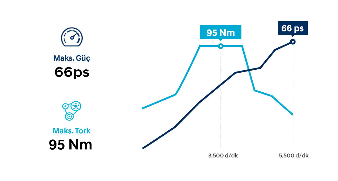

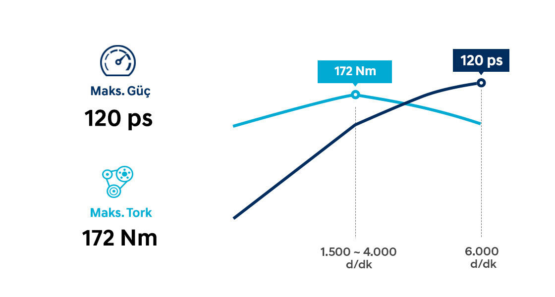

Ali Darbaz 18 Eylül 2019 Paylaş 18 Eylül 2019 Bu bizim emektar motor Buda bizim emektarın Turbolusu Şimdi insan diyor o ne bu ne. Ama işte o iş öyle değil. Turbolu kardeşimiz, gaza basınca çok yakıyor. Atmosterik olanın yakıt tüketimi düşük, Gaza aban sanda düşük. Nefesi kesiliyor. benzini daya sanda içemiyor. Turbo olan motorun beygiri vanayı actıkca artıyor. Zaten adam açıklamayıda yapmış. " Through the development work, the engine performance and BSFC targets have been achieved and confirmed by engine and vehicle tests. This engine has been installed in one of the passenger cars (1205 to 1320kg) and 18% fuel consumption reduction has been achieved in the NEDC cycle compared to 1.6L NA engine while maintaining fun-to-drive and NVH performance" Acıkcası turbo veya turbosuz olması farketmez. Az arıza, Az para. saate 140 km hıza kadar çıkabilsin yeter. 1 Yorum bağlantısı
